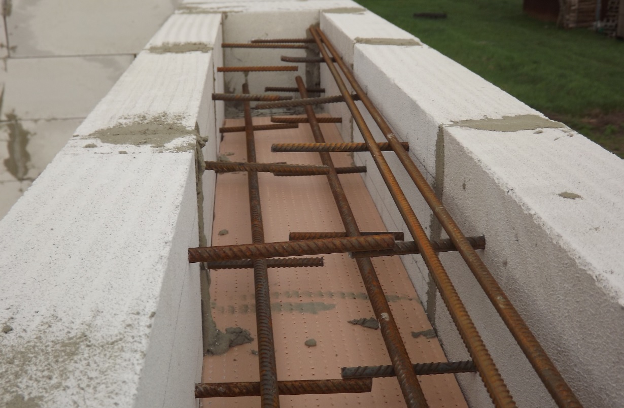

Я думаю проще использовать готовые доборные блоки 100*200*600
Использовать что-то готовое всегда проще. Мне нужно около 1 м.куб газоблоков 100х200х600 для наружной опалубки армопояса, внутренняя опалубка будет съемная деревянная (для увеличения площади опоры плит перекрытия на армопояс). Стоимость 1 м.куб газоблока, с доставкой в Славутич около 750 грн. У меня осталось почти 4 м. куб газоблоков 36х20х60, мне было проще распустить имеющиеся у меня блоки, это и дешевле и быстрее (100% быстрее)
