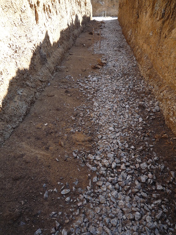

Все остальные работы по фундаменту возобновятся не раньше начала июня. Пока задача в выравнивании дна траншеи щебнем, чем собственно и занимаемся ) Уже ушло (в общем на подсыпку) 8м3 щебня...и судя по всему куба-полтора нехватит :( Т.к. экскаватор выкопал не очень ровно...то где-то слой щебня 3-5 см, а где-то и до 40 доходит. На глаз этого не заметно, но у нас есть чудо штука - лазерный нивелир/уровень...очень классный и удобный прибор. Единственный минус, пользоваться им можно только в сумерках, иначе не видно линии. Хорошая альтернатива отцовскому советскому оптическому нивелиру :) Позже, возможно выложу фото. Ставлю прибор в 1 угол, и получаю отметку на одном уровне сразу по 3-м углам траншеи.

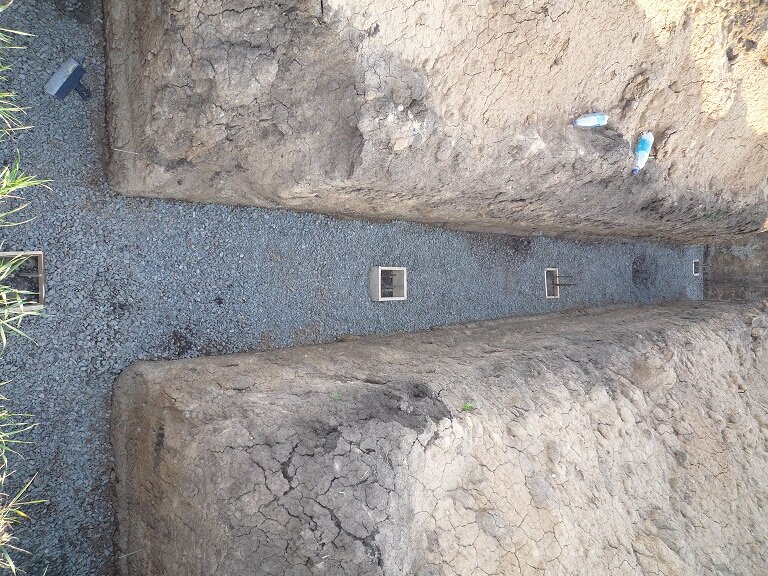

Ну а вообще, выравнивали по уровню дно траншеи щебнем. Ушло 8м3. Но до конца так и не выровняли, не хватило щебня.
Сегодня приехали на участок, привезли еще 4 м3 щебня. А вчера, по-видимому, прошел дождь и в траншею насыпалось земли со стен. Расстроился. Решил не продолжать ровнять дно до тех пор, пока не закончим варить каркас. Т.к. сейчас если выбросить землю, завтра опять пойдет дождь и картина повторится. Земли, где-то см 5...ровным слоем поверх щебня. :( Хорошего конечно мало, но надеюсь, что это не смертельно.
Упс.. Вы точно уверены в своих действиях??
Это по проекту так?
Вы должны понимать, что фактически, подземная часть ленты у вас является ростверком, который должен опираться всем телом на сваи.
Сейчас вы сваи засыпали сверху щебнем. После заливки ленты, у вас между сваями и лентой будет свободный щебень. В конечном итоге ростверок будет висеть в воздухе и опираться на сваи только через арматуру. Проконсультируйтесь с конструктором, либо в профильном разделе форума :)
Хорошо что сваю успели залить ;)

Проекта у меня нет.
Думаю, в таком случае, как вариант, можно разгрести щебень при заливки ленты над сваями. Стержни свай, будут сварены с каркасом подушки, и таким образом, подушка получится со сваями монолитной конструкцией, просто бетон будет лежать не на земле, а на слое щебня.
Проекта у меня нет.
Обязательно это сделайте. Я конечно не "щупал" ваш грунт, но он не похож на просадочный, и наверняка фундамент будет стоять и без свай. Но если вы уже потратились на сваи,то не использовать их - грех :) Арматура там - не самое главное. Обязательно обеспечьте полный контакт бетона ленты со сваями. Иначе - зря выброшенные деньги.

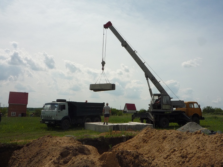

В пятницу, на участок прибыло 75 блоков. Поставщики не смогли найти больше 6 машин, и нескольким из них, пришлось возвращаться на повторную загрузку а это 30 км. в одну сторону. В результате, получился небольшой простой крана. В общем, на всю "операцию" ушло +- 3 часа.

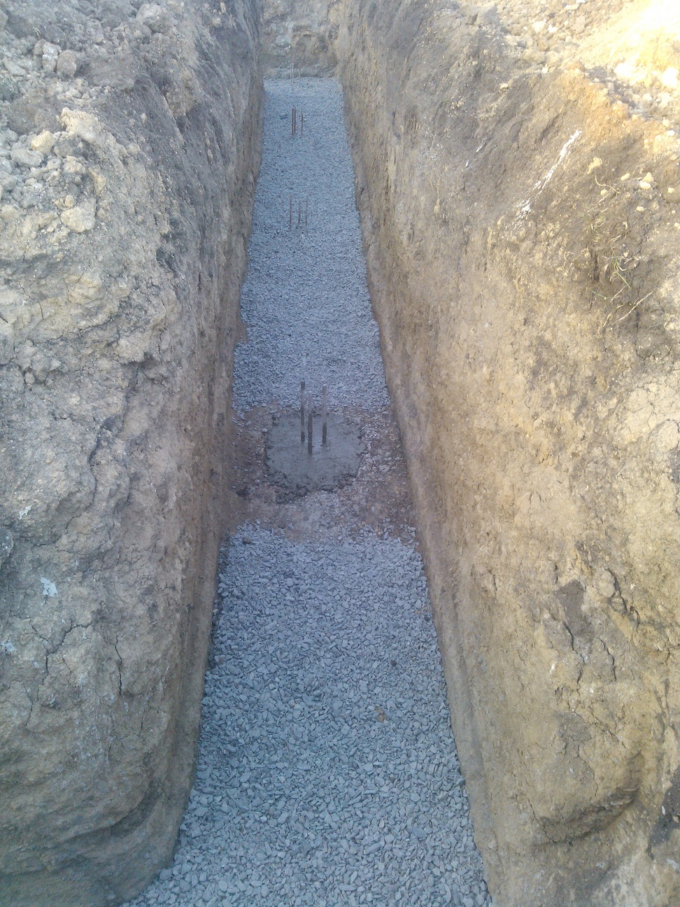

Раскопали засыпанные щебнем сваи. Сбили "ящики", которые ограждают щебень от поверхности сваи.
Из-за дождей, в траншею намыло земли со стен ямы. Земля перемешалась со щебенкой...земли не много, конечно, но есть. Не хорошо, но думаю, что не смертельно.
у нас 3ю неделю дожди идут в акурат после того как вырыли траншеи, обваливаться начало при уложеных и повязаных каркасах :o, выловили 2 дня когда не было дождей и залились предварительно убрав то что нападало (благо на тот момент не много) ... часов 18 не было дождя и опять уже 4й день подряд льет... минус - обваливается земля прийдется чистить перед ФБСками, плюс (все еще оптимист видимо) - естественный уход за бетоном... :fool: так что у вас - это мелочи :)
