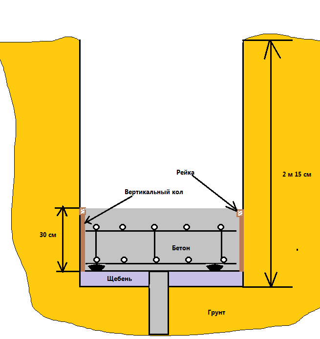

Во! С картинкой совсем другое дело!:good:

Каково расстояние между продольными прутами арматуры? Какие ФБС вы взяли (40,50,60)?

:) Ширина армокаркаса - 85 см. Продольных прутов 5 шт. ...итого, примерно, 17-20см. ФБС - 24-4-6т

В таком случае я бы сделал иначе. Возможно чуть дороже, но более технологично :) Вам может не понравится.
В таком случае я бы сделал иначе. Возможно чуть дороже, но более технологично Вам может не понравится.
Выкладывайте уже.... :)

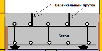

В районе 2-й и 4-й арматур каркаса прихватил бы куски вертикальной арматуры, которая будет торчать наверх, с шагом 1,5 метра. После укладки каркаса в траншею, под лазерный нивелир спилил бы торчащие куски арматуры по верхнему предполагаемому уровню заливки.
Ну а дальше можно маяки надеть, или ту же тонкую арматуру наварить на эти стойки. По ним и ровнять. Они будут чуть прикрыты бетоном/раствором. Когда будете монтировать ФБС эти маяки просто скроются под растворной постелью и пригрузятся сверху ФБСками. Металл будет защищен, если делать несьемные маяки. :) Рисунок нужен?
Спасибо за идею! Вариант. Просто мне кажется, если будет 2 рейки по бокам, будет более ровно, чем со штырями (штыри кстати получатся 5 см в высоту)...могу ошибаться, конечно...нужно обдумать )
Штыри для устойчивости я бы продлил до нижней арматуры :)
С рейками может и устойчивее, но пока вы будете заливать бетон, они могут "поплыть". Ну и остается открытым вопрос. что с ними делать потом. Хотя можно и так оставить.
И еще одна проблемка. Пока вы будете вести правилом вдоль реек (вам же надо чтобы правило опиралось на эти рейки) вы пообсыпаете немного грунта на свежий бетон ;)
Да и ровнять вам надо только под блоки(особенно). Ну и перепады в +-5мм, все равно снивелируются кладочным раствором под ФБС :)

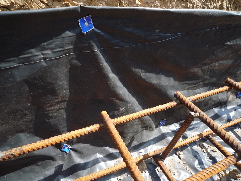

Нашли фиксаторы в Эпицентре. Sanpol -по 1 грн. за шт. Взяли 2 упаковки по 50 шт. Высота 30-40. Вообще есть и более высокие 80-90. Зачем такие не знаю. На 16-ю арматуру защелкиваются без проблем, на 14-й арматуре - болтаются.

Высокие фиксаторы наверно для бетонных конструкций в агресивной среде, для более толстого защитного слоя бетона
Игореха, конечно извини, но идея с вертикальными прутками имеет недостаток - не гарантирована высота каркаса относительно земли, даже если он на фиксаторах. Арматура чуть прогнулась, фиксатор чуть наклонился или в щебень ушел и нет привычной Вам и вызывающей уважение милиметровой точности. А приемка бетона на такую подушку предполагает, что там 2 человека внизу с лопатами и вибратором бегать будут.
фиксироваться надо в землю/ к земле.
например с шагом 2-3 м. вдоль обоих сторон траншеи вбиваете доски. любые. на досках отмечаете уровень и крутите шуруп/ забиваете гвоздь. натягиваете леску (именно леску, капрон от влаги провисает)

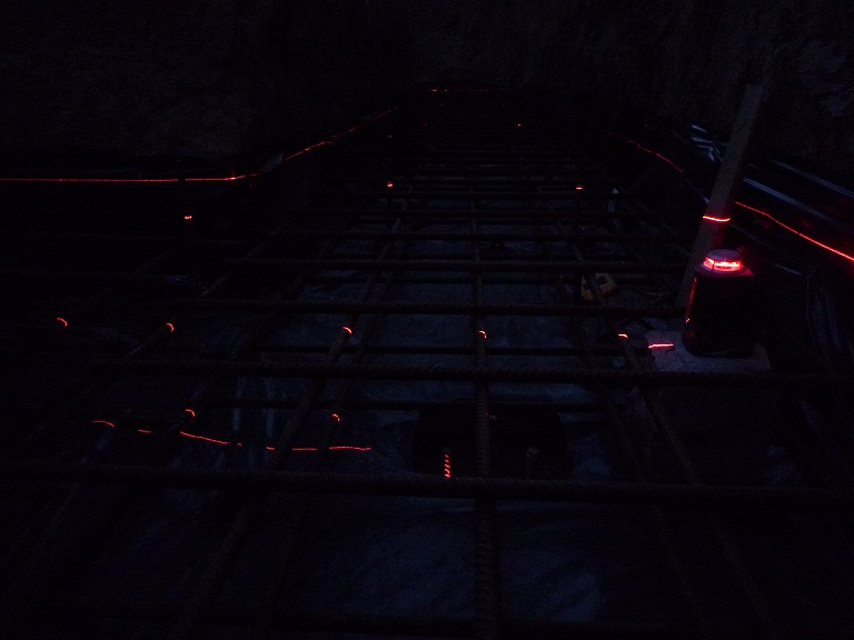

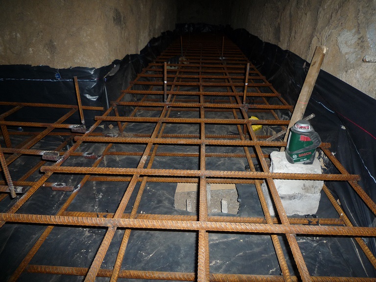

Воспользовался советом :) Решили остановиться на варианте с продольными прутками, по которым будем ровняться. Только дляудобства сделали 2. Пленку уложили, прибивали гвоздями. Гвозди вбивал в глину молотком, как в доску. Вертикальные прутки разметил по лазеру, так что, горизонт будет ровный +- 5 мм. Относительно щебня арматура лежит вся на одной высоте. Есть конечно грешки - места где арматура касается стенки траншеи, а значит бетоном не покроется, но думаю, что это не смертельно. Фиксаторы, конечно, лучше было бы ставить на подбетонку. Хотя, вчера весь день пробегали по арматуре по ним - нормально.

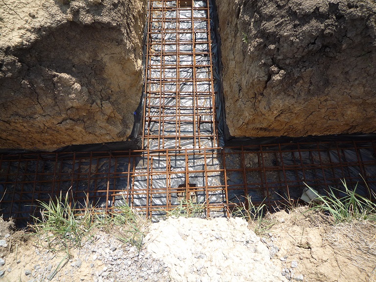

на фото 1 и 3 не видно закладных, которые связывают каркасы центральной несущей и стен. сварка не в счёт. по правилам должны быть закладные. Г-образные на 30 диаметров. Если и "так сойдет" то зачем было делать такой супер каркас?
Да, их действительно нет. Варить их уже некогда, т.к. завтра бетон. Как на счет привязать их вязальной проволокой? Нагнуть успею, думаю и привязать успею. Имеет место быть такой вариант?
