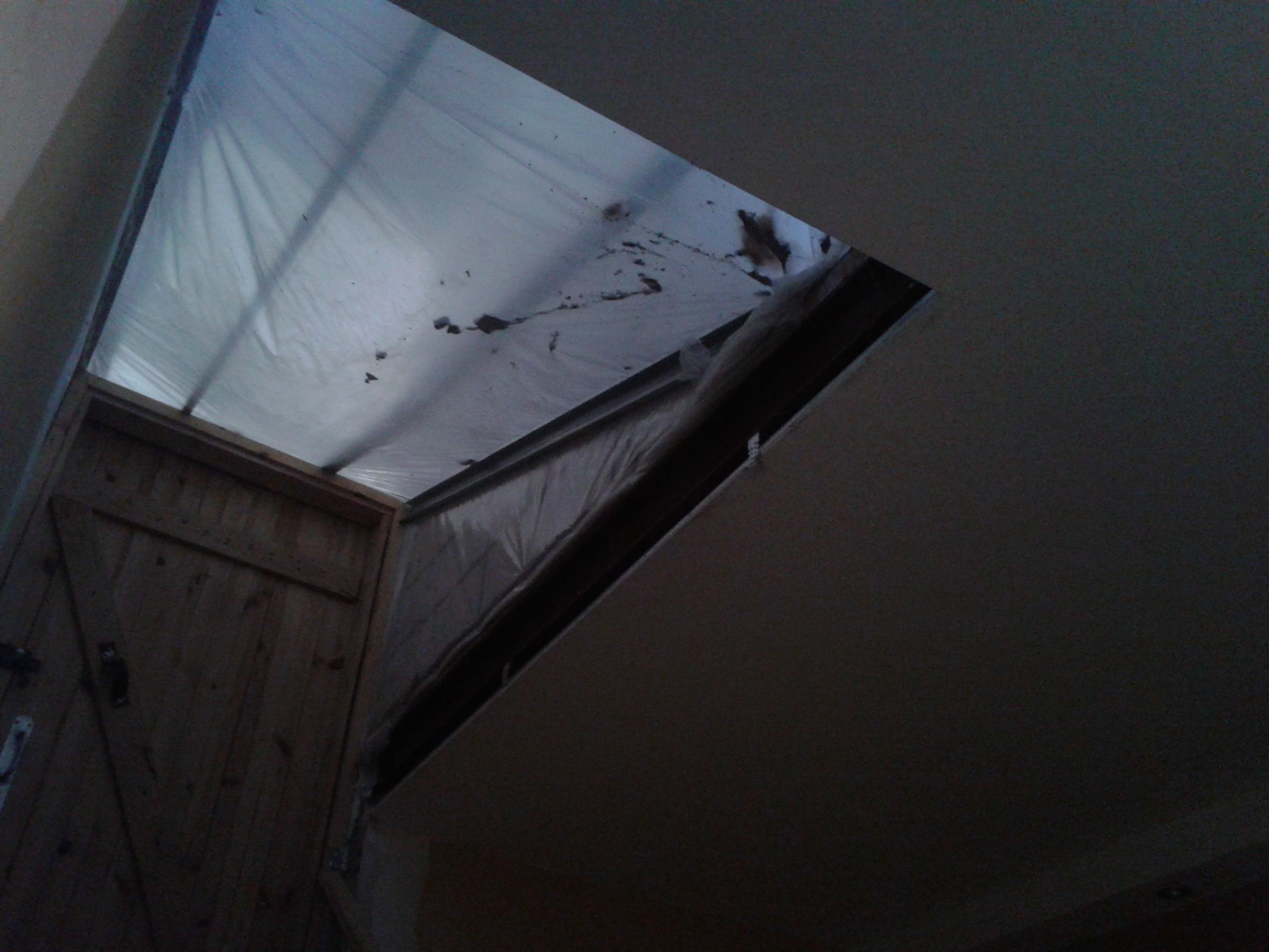

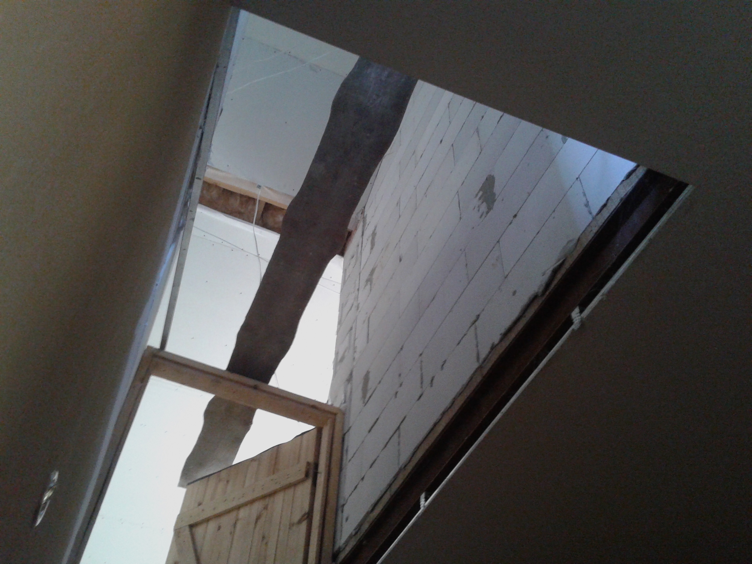

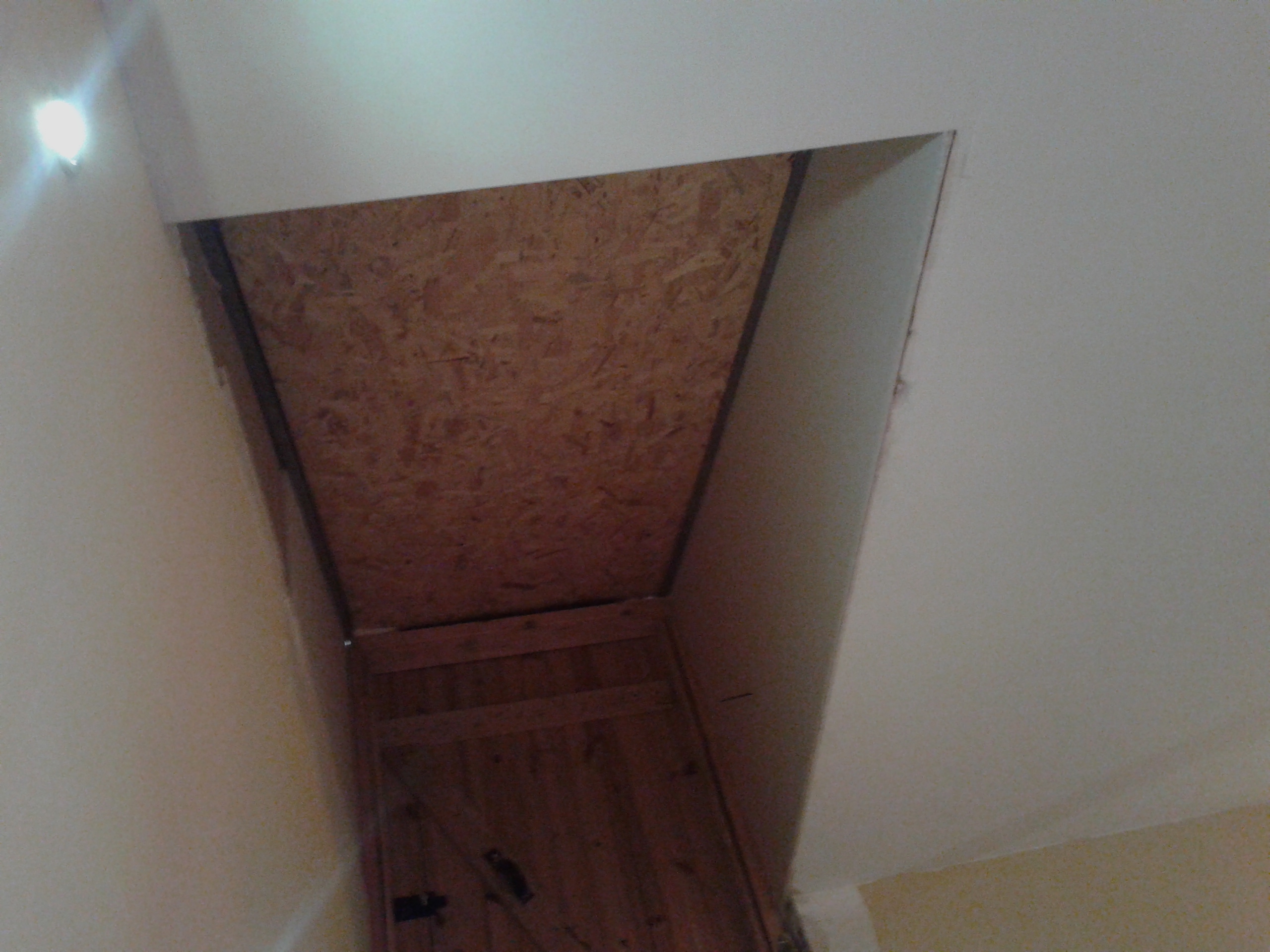

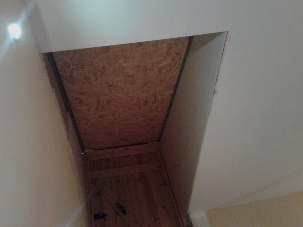

Мы немного потрудились на выходных))) В субботу решили переделать "временное" перекрытие на второй этаж. У нас же стоят двери, там где будет практически "второй свет", брошены профили, натянут плотный полиэтилен и замой там была уложена навалена:) вата в несколько слоев. Т.к. ваты почти не осталось, политэтилен растянулся и при малейшем сквозняке шелестит и портит нервы, было решено из этой ненадежной временной конструкции сделать такую же временную (по плану на год), но более надежную))). Сняли это недоперекрытие, заодно поставили ГК на боковую внутреннюю стенку коридора второго этажа, укрепили перекрытие, положили ОСБ на него и сверху уже вату, которая осталась "свободная".
Вот так стало:
вид с первого этажа 20140802_152536.thumb.jpg.c7638ff7ab1f262b33a54b6ac1ebec90.jpg

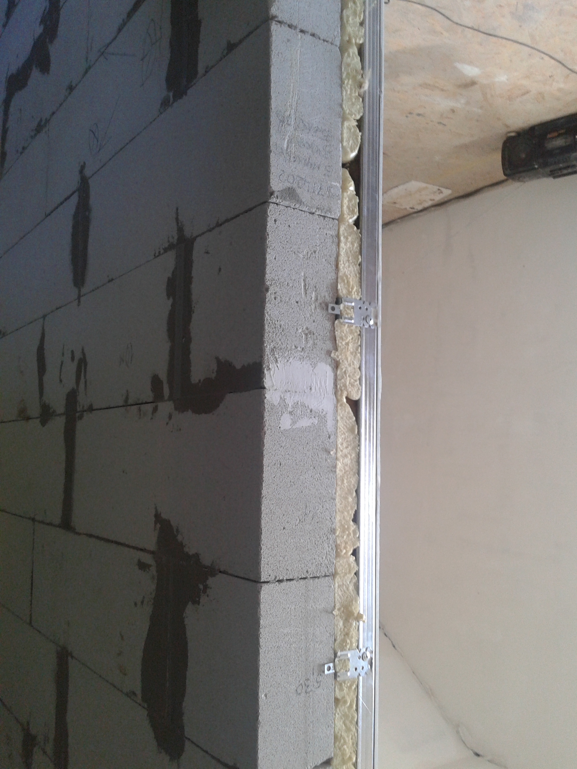

Запенили торцы на дверных проемах где каркасная стенка со звукоизоляцией из минваты (для сохранности ваты до чистовой отделки):

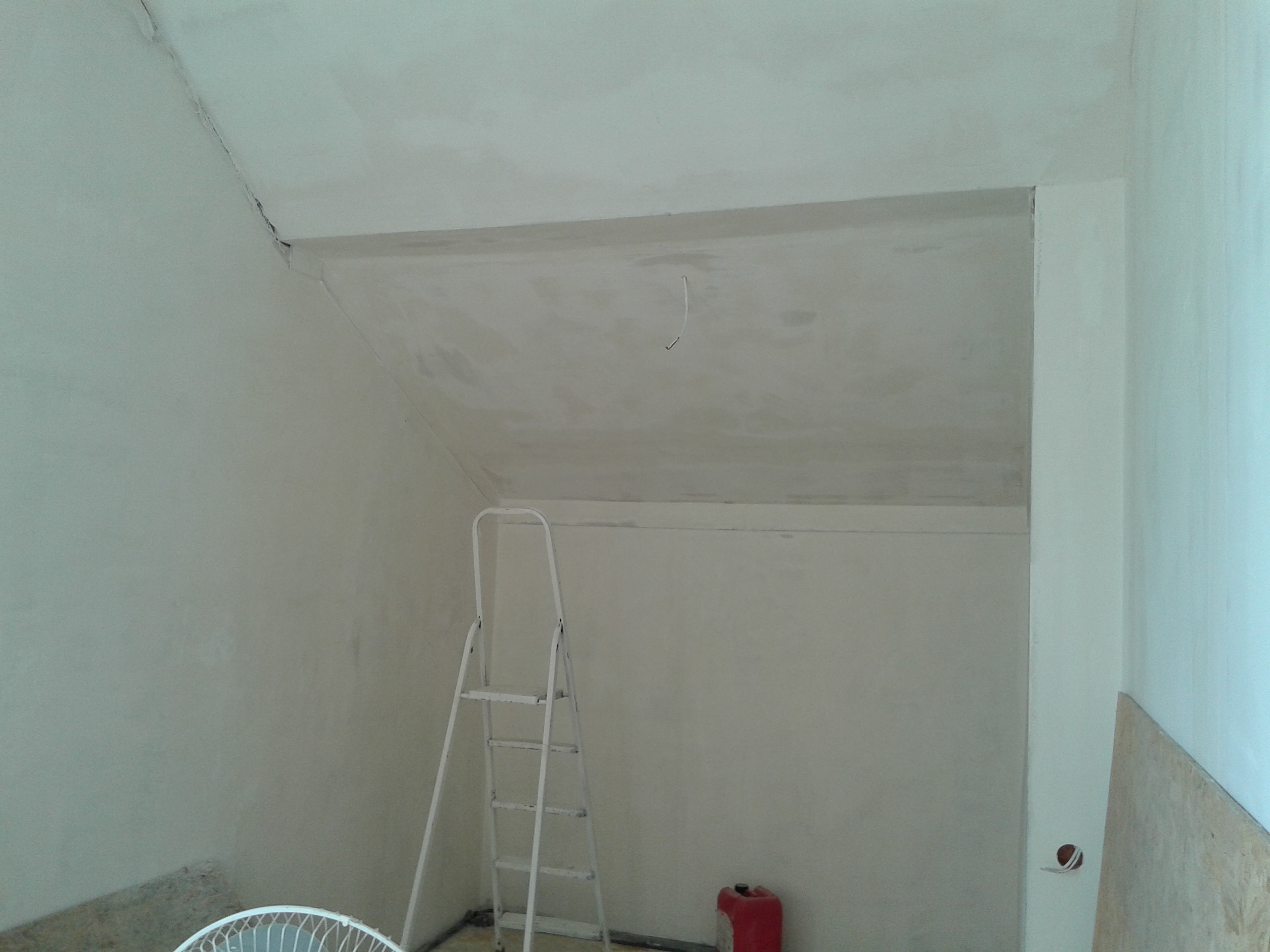

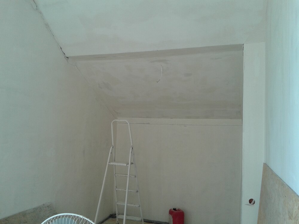

В воскресенье папа (он же дедушка Влады) штукатурил детскую, прошел почти 2 слоя.
Внизу не штукатурил, там будем штробиться под электропроводку (закончился провод, надо немного докупить на второй этаж - 150 метров)

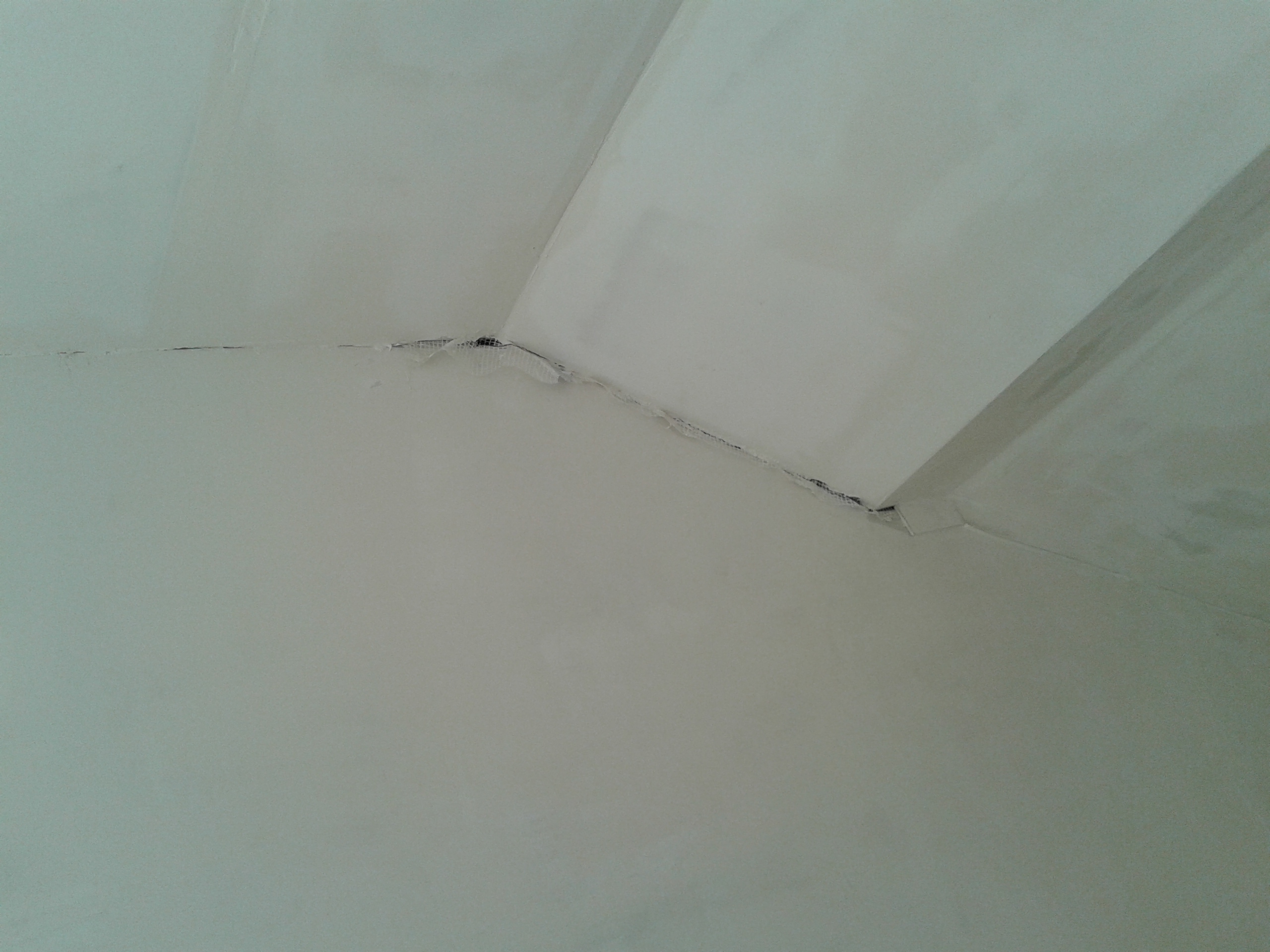

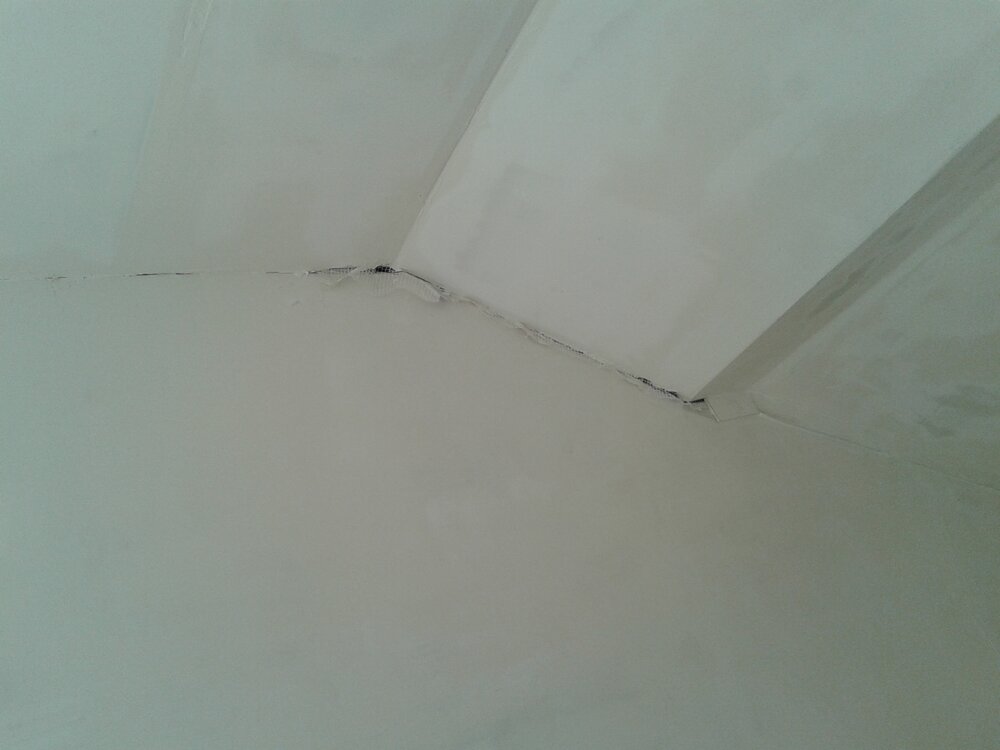

Тут видно торчащий паробарьер, который потом будет запрятан под багет 20140804_084621.thumb.jpg.7709821e7cc522e4032e3118efd603a5.jpg
После второго слоя штукатурки будет шлифовка, потом слой финишной штукатурки, опять шлифовка, потом грунтовка.... а покраска будет уже потом-потом:)

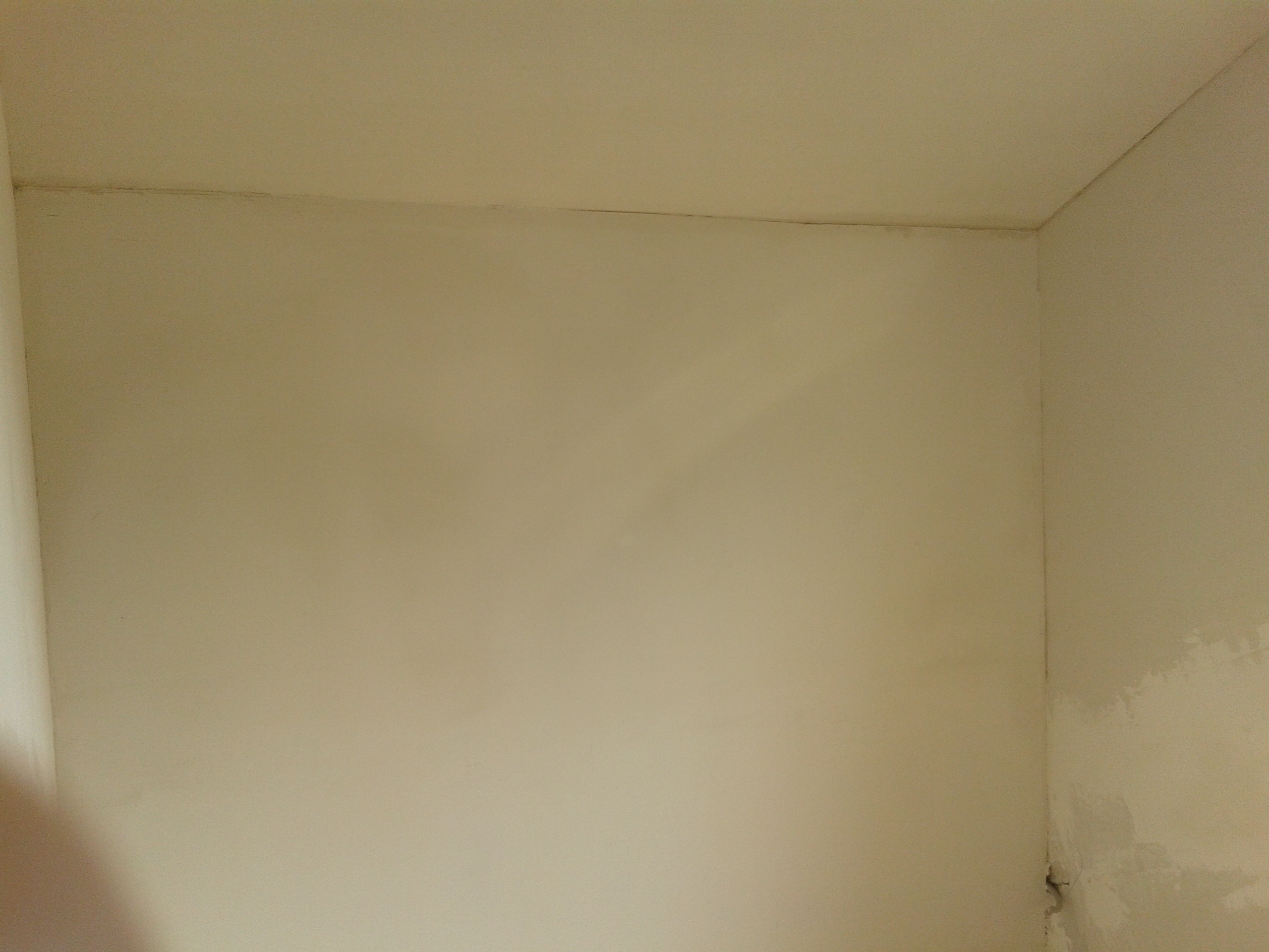

Я прогрунтовала под покраску помещение гардеробной (мой маленький вклад):) 20140804_084610.thumb.jpg.9cf064e810011ad47a84ac831ddb0099.jpg
Кать, опишите процесс штукатурки, вроде по фото Вы штукатурите напрямую по газоблоку без маяков?
Какие маяки??? Мы ж профи))) ложили сами все по уровню, там нет больших перепадов. У нас одна стенка завалена, так это бригада постаралась, которая у нас была 1,5 недели - делали перекрытия и немного стен положили:x
Все остальное штукатуриться красиво и ровно папиными "золотыми руками". Процесс такой:
Слой штукатурки (стартовой Кнауф), шлифует (убирает грубые наплывы), еще слой штукатурки, шлифует более мелким зерном, слой финишки (готовая штукатурка), вышлифовует до "ровно-ровно, гладко-гладко". Все, потом грунтуем))))

Мы попробовали в первый раз шпателем, потом приложили правило и есть просветы, скажем так, на глаз не заметно. Но потом решили попробовать так - взяли и набрасываем старт на стену вертикально и тянем 2м. правилом, получается страшненько, но зато ровно, следующий слой шпателем, потом шлифуем, финиша два слоя Турецкого Еврогипса, шлифуем, грунтуем, но еще нам посоветовали пройти слой Витонитом, мешочег стоит 170 грн., но она полимерная и не засыхает в ведре несколько дней и легко с ней работать, но еще не пробовали.:flag1:
