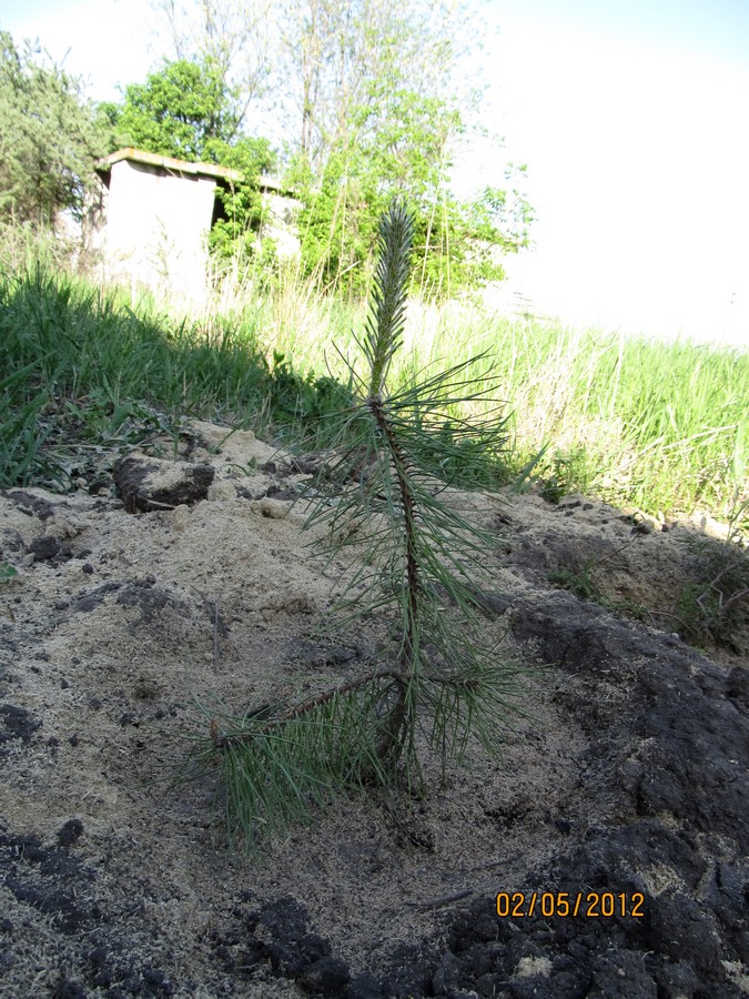

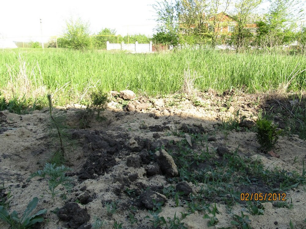

Во какой кедрик наш был (ниже соседской травы):
На фотках видно, что был засыпан опилками (засыпанного фото не нашла:)
А сейчас выше метра, прошло 3 года)))

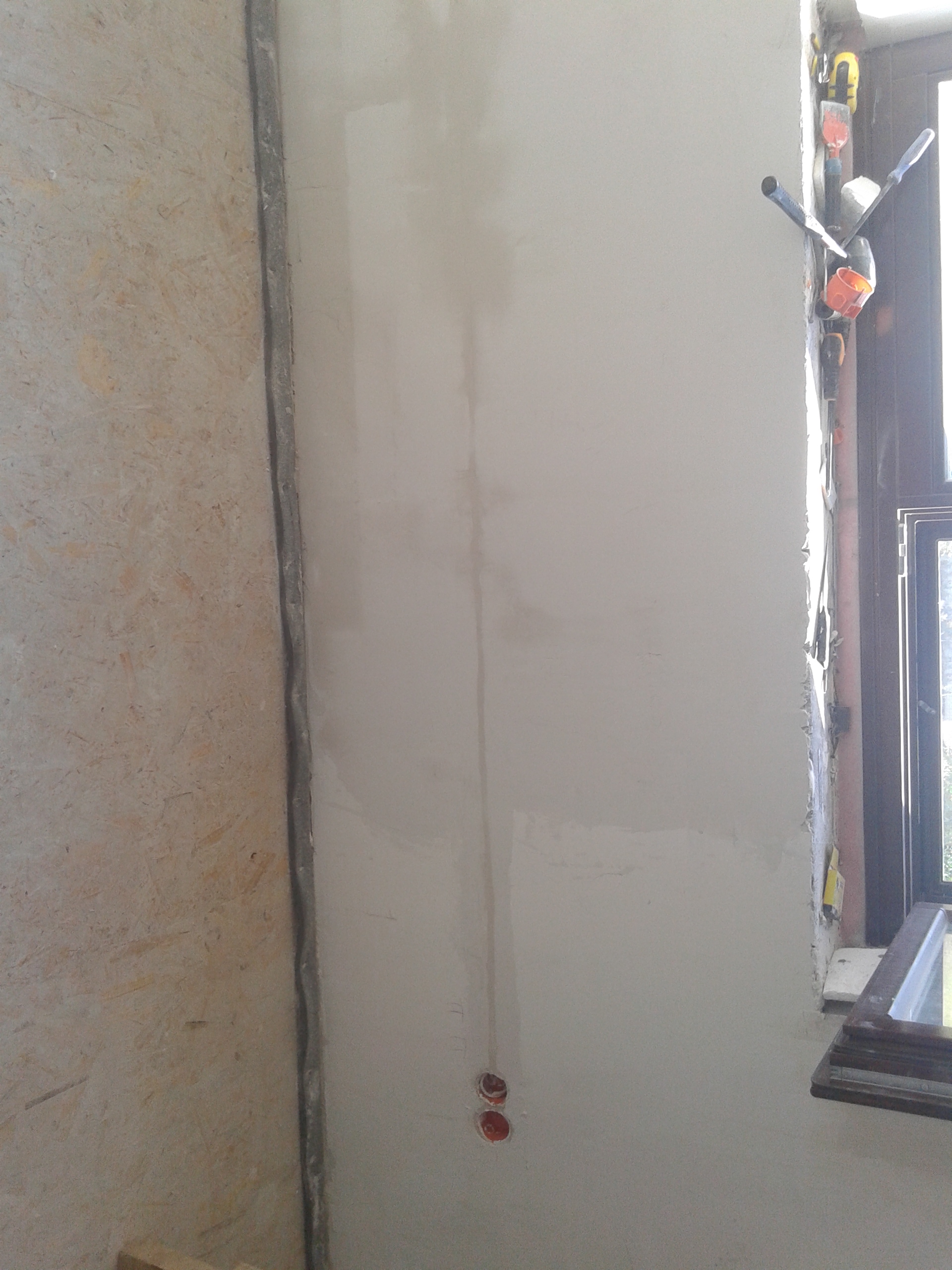

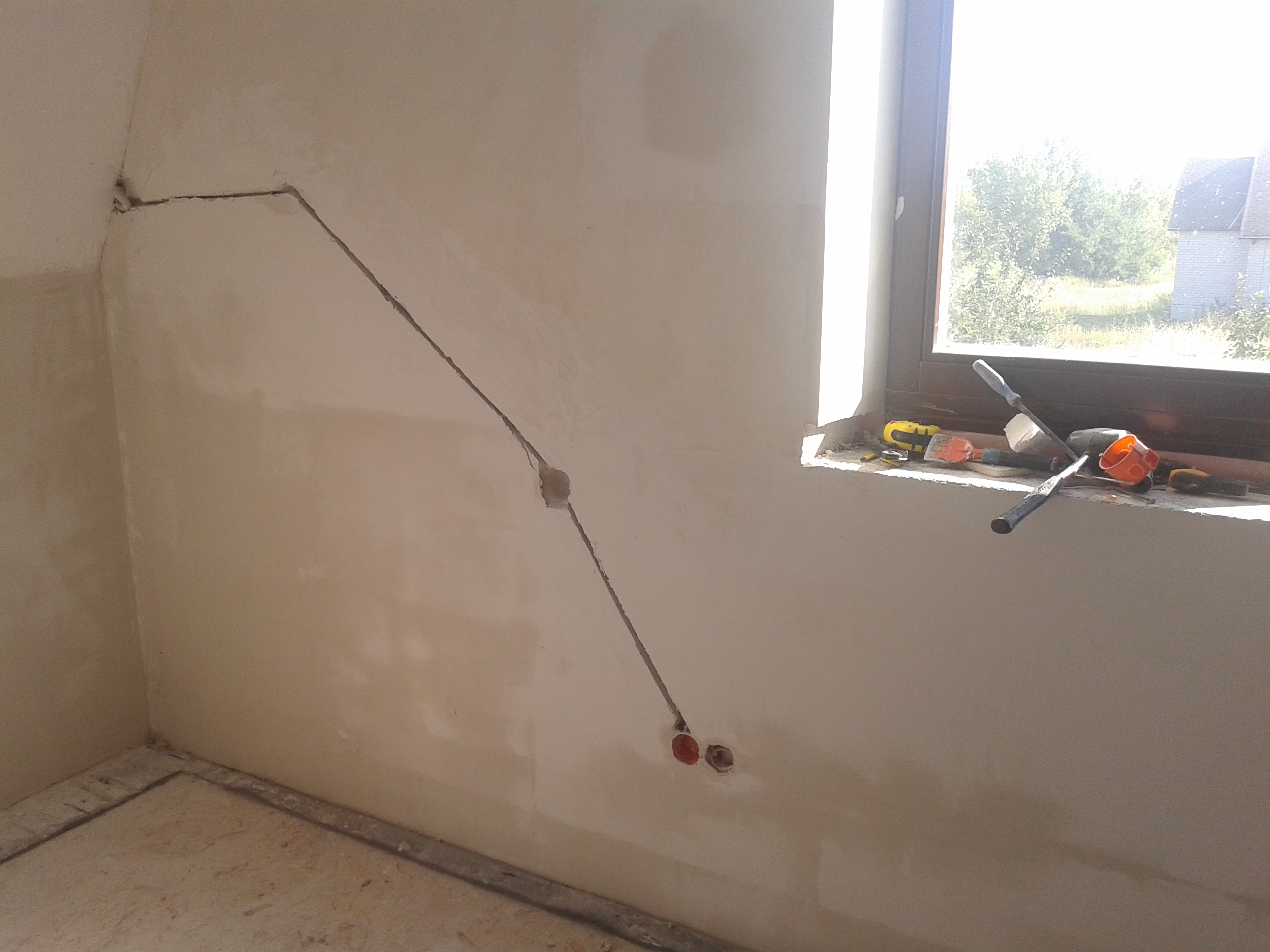

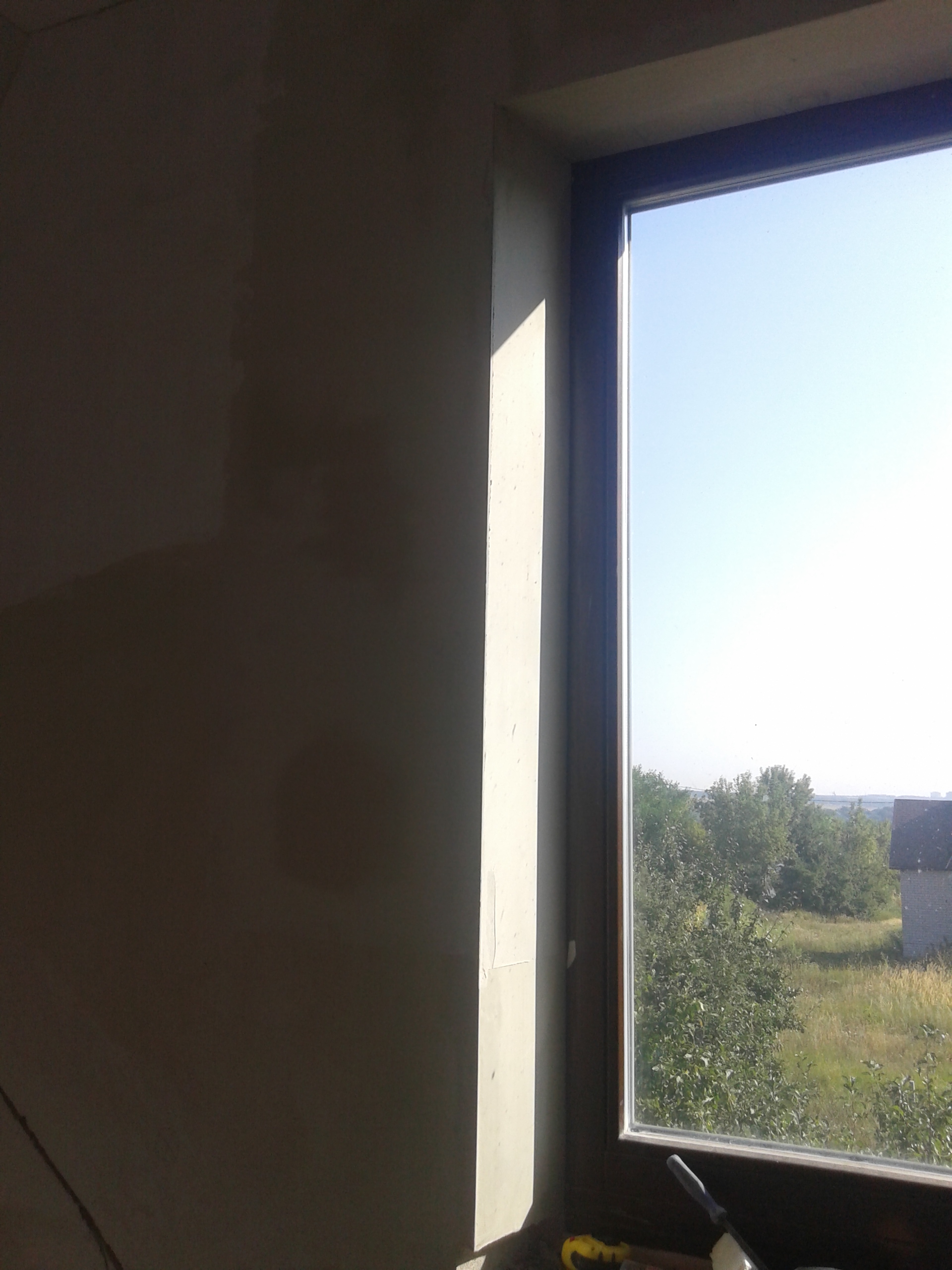

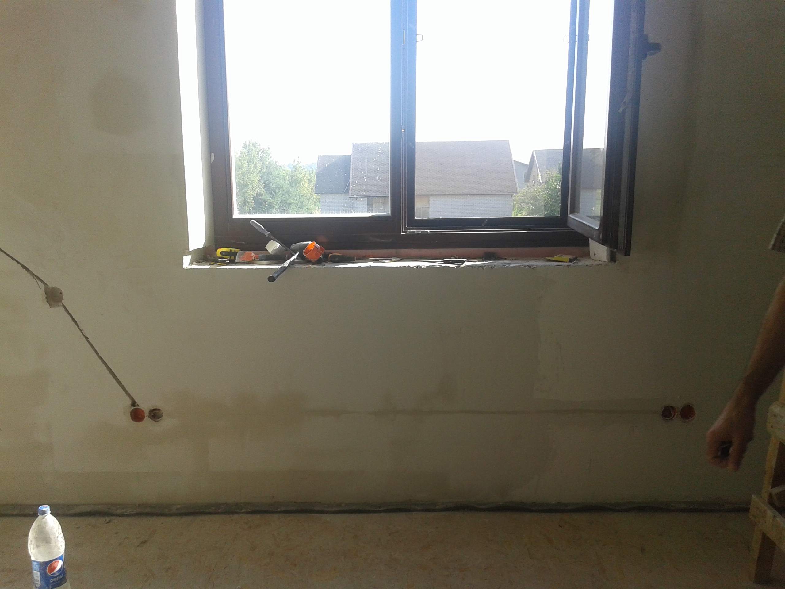

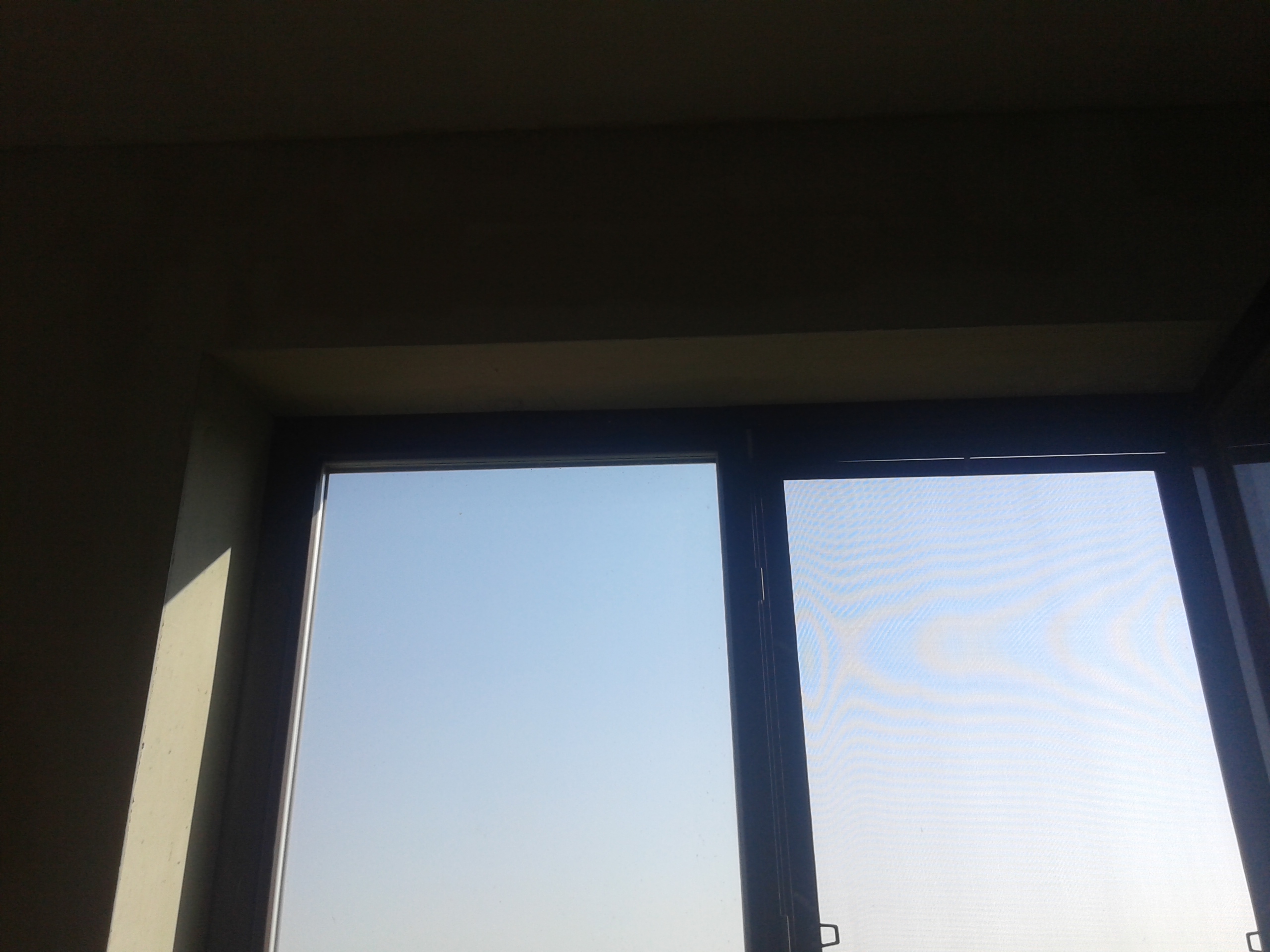

Папа всю неделю (по полдня, потому что очень жарко) штукатурит-шлифует-штукатурит детскую))) Вчера еще "забабахал" откосы на окне, и штрабит под проводку. Работы много - на фото видно мало(((
Провод взяли недостающий ВВГ нгд)))

Как-то не по правилам штробит...
главное фото в архив или еще лучше купить детектор, что наверное в будущем себе и сделаю:flag1:
У него свои правила "так надо"))) Я поняла, что ти угол имеешь ввиду:) Экономный он;)
Все фиксируется на фото и архивируется:beer: А детектор есть конечно:)
Ну пусть)) Хотя давеча шла речь о километрах...
Там все коллекторно. А в общей штрабе прокладывать никто ж не запрещает)))

Обычно общепринято прокладывать провода горизонтально или вертикально, тогда если "не бить гвозди" по горизонтали/вертикали от эл. точек и в припотолочной зоне в провод не попадешь даже без искателя проводки.

Да, такая "диагональ" в одном месте, где 100% будет чистая стена)))) Фотку специально выложила, ждала много критики будет или так себе;)

Ну если одна - прощаем :D:rolleyes:
А то я аж расстроился, что даже критиковать не стал ))))
У мну тоже есть одна коротенькая диагональ 50см между двумя вертикальными участками. То я просто захотел поставить две розетки на плоской стене, но в створе арки, между коридорчиком и прихожей. Надо же было как-то арку обойти :)
Но, я категорически за вертикальные штробы. Фотоархив конечно будет. Но чтобы к нему не прибегать, то лучше вести вертикально, и всегда знать где у тебя "красная зона" :)

В понедельник с компа покажу фотки из других помещений, все вертикально-горизонтально и паралельно-перпендикулярно))))
