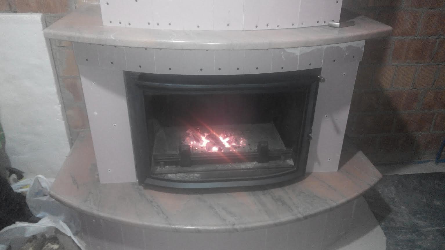

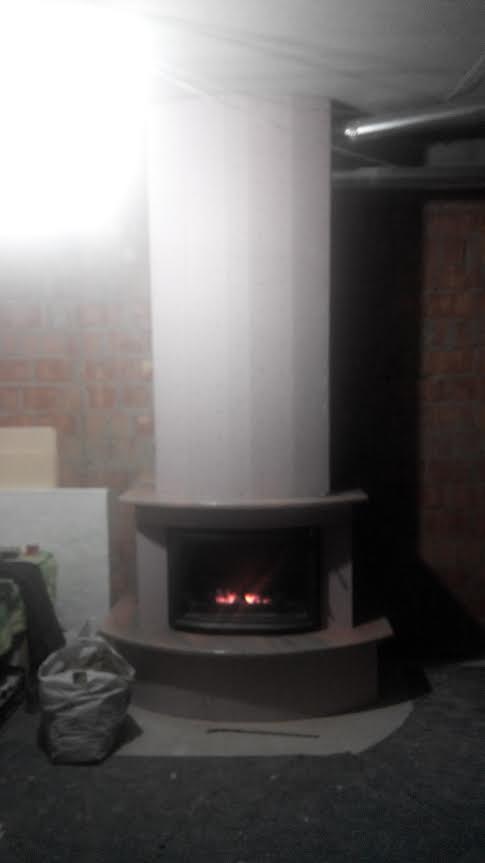

goshavt Опубліковано: 7 грудня 2014 Поділитись Опубліковано: 7 грудня 2014 Мы взяли себе топку Кратки Оливию на 18 кВт в Премьер-Камине, адрес не помню, в центре недалеко от цирка. Привезли топку, трубы для дымохода и разводки тепла по дому, вату на фольге, кирпичи и ... профиль с гипсокартоном. Отдельно мы с ними ездили за камнем для каминных полок. Ребята сделали из кирпича основание под камин, из подвала завели в топку воздух для горения. Порезали и пошлифовали камень, сделали нижнюю полку, поставили топку, выложили из кирпича боковины, вырезали и сделали верхнюю полку. Потом низ и бока зашили гипсокартоном, а с вверху из профиля сделали каркас, внутри смонтировали камеру нагрева и трубы для раздачи воздуха по помещениям, и обшили этот каркас гипсокартном. Внутри все (и боковины, и стена дома, и дымоход внутри) выложено фольгированной ватой), сами трубы раздачи теплого воздуха тоже обмотаны этой ватой. Сейчас только камином и топимся, два этажа и чердак (второй этаж ещё пока не перекрыт, сейчас делаем) - в морозы до 15 градусов удавалось поднять. Да возни конечно много, каждый день почистить, через день стекло приходится отмывать, но красиво и тепло. 6 Посилання на коментар Поділитися на інших сайтах More sharing options...

Катерина Ш Опубліковано: 8 грудня 2014 Автор Поділитись Опубліковано: 8 грудня 2014 Мы взяли себе топку Кратки Оливию на 18 кВт в Премьер-Камине, адрес не помню, в центре недалеко от цирка. Привезли топку, трубы для дымохода и разводки тепла по дому, вату на фольге, кирпичи и ... профиль с гипсокартоном. Отдельно мы с ними ездили за камнем для каминных полок. Ребята сделали из кирпича основание под камин, из подвала завели в топку воздух для горения. Порезали и пошлифовали камень, сделали нижнюю полку, поставили топку, выложили из кирпича боковины, вырезали и сделали верхнюю полку. Потом низ и бока зашили гипсокартоном, а с вверху из профиля сделали каркас, внутри смонтировали камеру нагрева и трубы для раздачи воздуха по помещениям, и обшили этот каркас гипсокартном. Внутри все (и боковины, и стена дома, и дымоход внутри) выложено фольгированной ватой), сами трубы раздачи теплого воздуха тоже обмотаны этой ватой. Сейчас только камином и топимся, два этажа и чердак (второй этаж ещё пока не перекрыт, сейчас делаем) - в морозы до 15 градусов удавалось поднять. Да возни конечно много, каждый день почистить, через день стекло приходится отмывать, но красиво и тепло. Очень красивый камин Стильный))) 1 Посилання на коментар Поділитися на інших сайтах More sharing options...

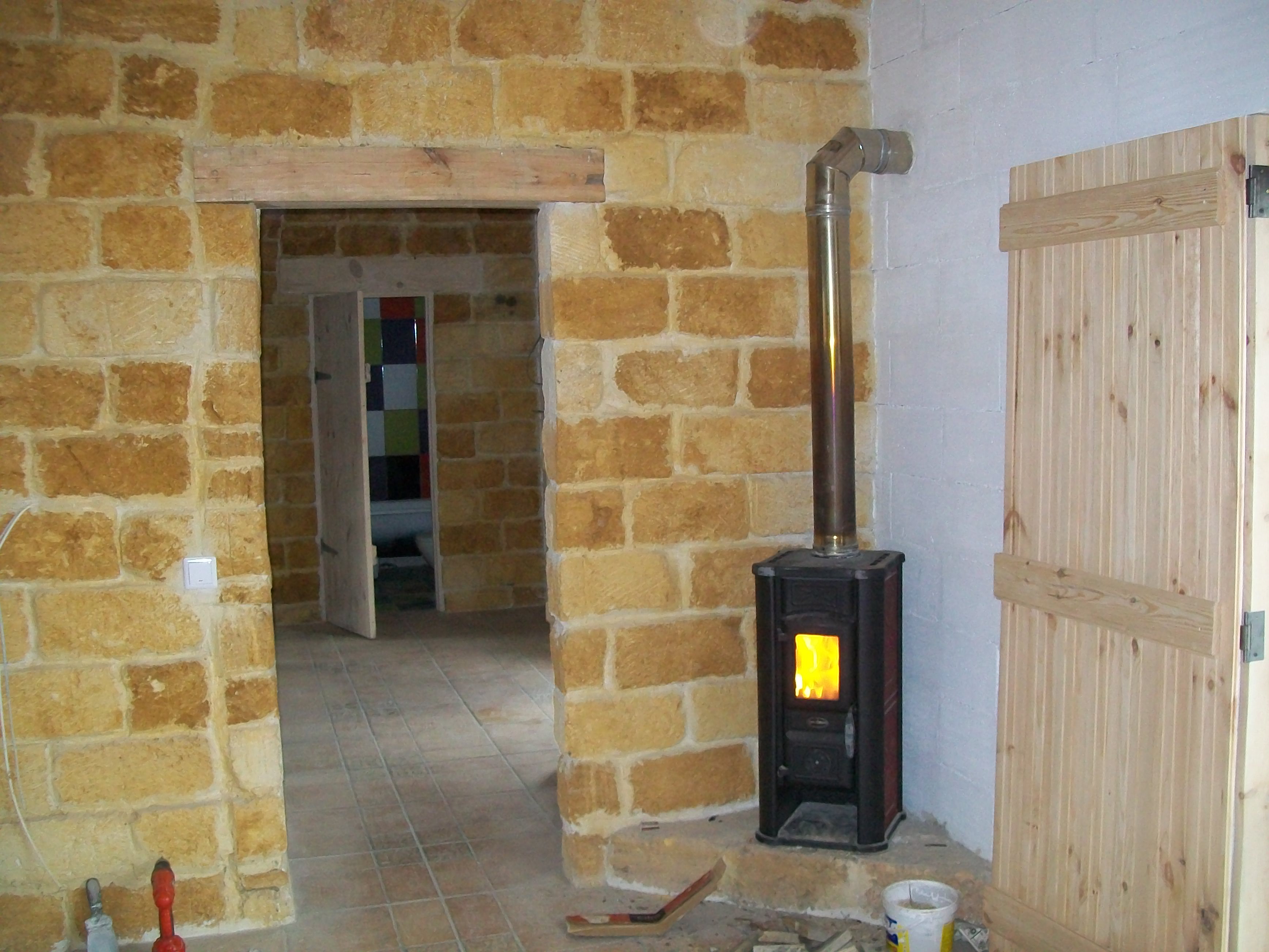

0lena Опубліковано: 11 грудня 2014 Поділитись Опубліковано: 11 грудня 2014 Обогреваем зал 70 м в квартире, где вывели трубу буржуйки в камин, закрыли камин экраном, и рядом буржуйку! Сделали так, потому-что слабо батареи греют в этом году, потом буржуйка переедет на дом, когда переселимся! Греет она студию, без перегородок, тепло прятное, мягкое, легко разгорается, регулируется задвижечками, супер! Нельзя сказать, что Африка, но греет достаточно, в помощь батареям, красивенько огонь так в ней играет, спасает, короче в холодные времена!:D Конечно, 1000 баксов долго будет отбиваться, но пригодится потом еще в доме!;) 1 Посилання на коментар Поділитися на інших сайтах More sharing options...
