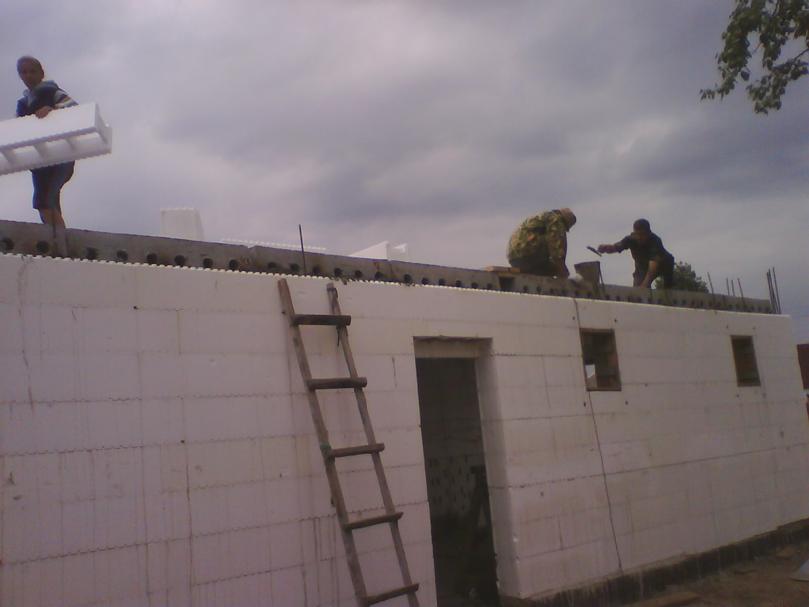

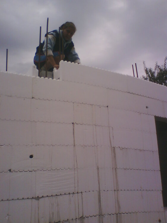

p-pavel Опубліковано: 15 червня 2012 Поділитись Опубліковано: 15 червня 2012 у нас периметр стен наружных 37 метров где то работаем преймущественно по выходным. вдвоем за выходные реально заливать хотя бы 2 блока таких стен? У меня длина наружных стен первого этажа 26м. Втроем заливаем 1 ряд блоков примерно 3-4 часа (в зависимости сколько перекуров) и это уже с учетом мытья инструмента. Но чем выше ряд - тем труднее подавать раствор и поэтому в дальнейшем время на заливку одного ряда будет расти. Для того чтобы все было гуд, нужно заранее выставить несколько рядов блоков (например по окна) и завязать арматуру и потом можно заливать хоть по ряду. 1 Посилання на коментар Поділитися на інших сайтах More sharing options...
BeeKeeper Опубліковано: 15 червня 2012 Поділитись Опубліковано: 15 червня 2012 за выходные реально заливать хотя бы 2 блока таких стен? (с учетом резки и сгибания арматуры, выставления блоков) я пока не приступила..как то страшновато... Первые ряды может и осилите по 2 ряда. Хотя с трудом... А когда надо будет с подмостей заливать - не реально однозначно. Я когда лил второй этаж и фронтоны, то было как минимум 3 человека: один на замесе внизу, один на подъемнике (заметьте электрический подъемник - это не вручную с ведром на второй этаж!) и один на штыковке. (Забыл! супруга - 4-я - чисто на установке и связке блоков) Из собственного опыта: возьмите поденно на выходные 1-2 подсобников. Требований к умению никаких. Просто объяснить чего и сколько ведер и в какой последовательности забрасывать в бетономешалку. Это специалисты запрашивают соответсвенную зарплату. А подсобники за 100 грн в день с удовольствием стояли на замесе. P.S. Не доверяйте подсобникам установку термоблоков. Да и армировать лучше самим. Я поначалу доверил установку блоков пареньку. И толковый парень. Но! Он мне такого нарезал... Там, где необходимо 30 см - брался целый валькириевский блок за 30 грн., отрезалось 30 см - остальное в топку... Когда посчитали, сколько блоков было порезано на кусочки, парня поставил на лопату возле мешалки. А блоки выставляла только супруга - каждый кусочек в дело. 1 Посилання на коментар Поділитися на інших сайтах More sharing options...

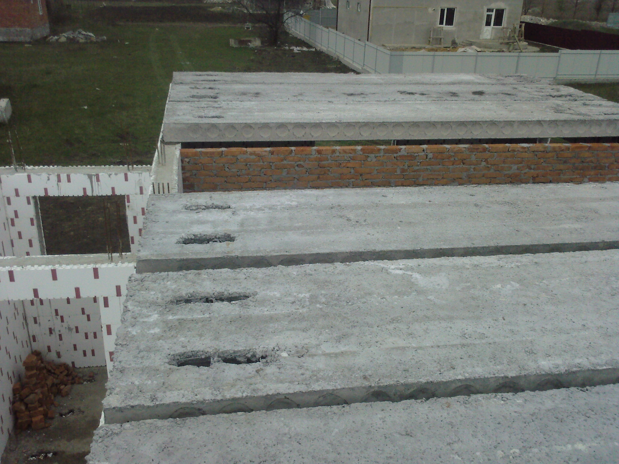

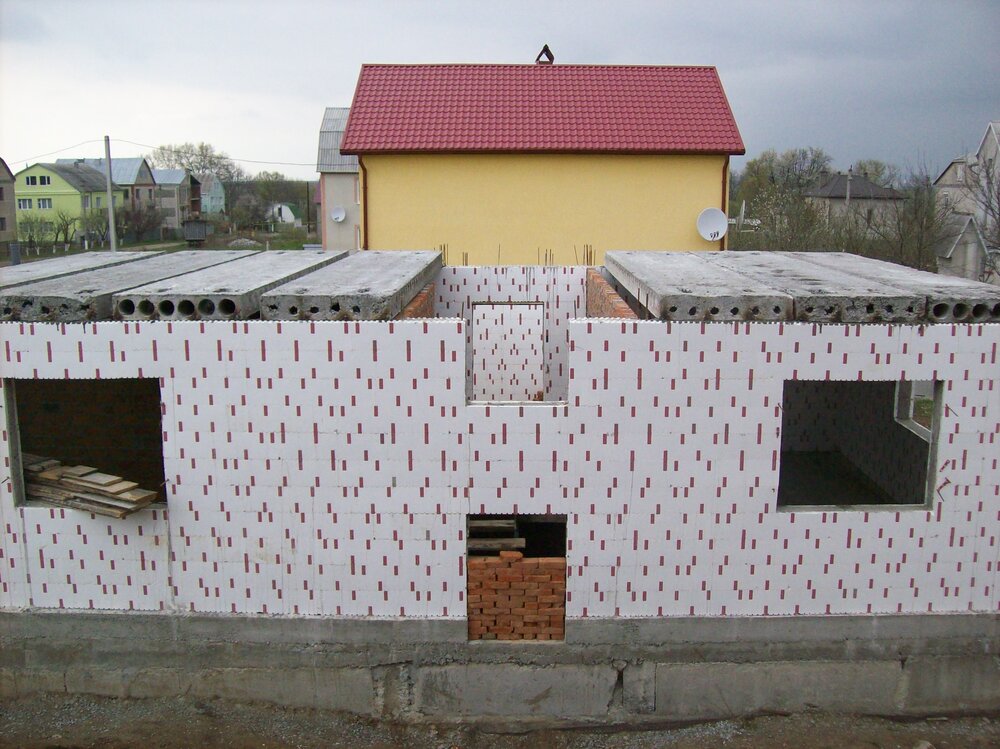

alyak Опубліковано: 15 червня 2012 Поділитись Опубліковано: 15 червня 2012 Только вот если внутренняя стена будет из кирпича, то работать вместе со всем домом как тавровая балка она не будет. И последний ряд, два термоблока придется по ней пускать в качестве армопояса, как справедливо отметил alyak. не обязательно , выставляется опалубка и см 20 армпояс с арматурой . Посилання на коментар Поділитися на інших сайтах More sharing options...
p-pavel Опубліковано: 15 червня 2012 Поділитись Опубліковано: 15 червня 2012 не обязательно , выставляется опалубка и см 20 армпояс с арматурой . т.е. по-верх кирпичной стены на уровне одного блока наружной стены (25см) заливать армопояс, выравнивая под ноль с наружной стеной - и хоть были выпуски из наружной стены через каждые 50см по два прута проволоки 5мм??? Посилання на коментар Поділитися на інших сайтах More sharing options...
alyak Опубліковано: 15 червня 2012 Поділитись Опубліковано: 15 червня 2012 т.е. по-верх кирпичной стены на уровне одного блока наружной стены (25см) заливать армопояс, выравнивая под ноль с наружной стеной - и хоть были выпуски из наружной стены через каждые 50см по два прута проволоки 5мм??? стена - делаются выпуски проволоки которые укладываются потом в кладку ( мы делали 3кой ) . И даже арматуры ( делали 8кой ) . А верх уже арматурой связана та стена ( арматурой 10кой ) с этой и отлит армапояс . в целом процесс не сильно важный если дом не большой , он и так стоять будет . у меня стены самая длинная стена - 20 метров . Посилання на коментар Поділитися на інших сайтах More sharing options...
p-pavel Опубліковано: 15 червня 2012 Поділитись Опубліковано: 15 червня 2012 в целом процесс не сильно важный если дом не большой , он и так стоять будет . у меня стены самая длинная стена - 20 метров . Ну при такой длине стены конечно нужно принять дополнительные строительные нормы. Но у меня длина внутренних перегородок по 3м, наружная стена 10м. Я не думаю что в моем случае нужно армопояс. Посилання на коментар Поділитися на інших сайтах More sharing options...
alyak Опубліковано: 15 червня 2012 Поділитись Опубліковано: 15 червня 2012 Ну при такой длине стены конечно нужно принять дополнительные строительные нормы. Но у меня длина внутренних перегородок по 3м, наружная стена 10м. Я не думаю что в моем случае нужно армопояс. такое желательно сделать хотя бы для стен на которые будут укладываться плиты . А для всех остальных неважно вообще . 2 Посилання на коментар Поділитися на інших сайтах More sharing options...
p-pavel Опубліковано: 15 червня 2012 Поділитись Опубліковано: 15 червня 2012 такое желательно сделать хотя бы для стен на которые будут укладываться плиты . А для всех остальных неважно вообще . Согласен с Вами. Теперь я начинаю задумываться о армопоясе под деревянными балками перекрытия. Посилання на коментар Поділитися на інших сайтах More sharing options...
alyak Опубліковано: 15 червня 2012 Поділитись Опубліковано: 15 червня 2012 Согласен с Вами. Теперь я начинаю задумываться о армопоясе под деревянными балками перекрытия. под деревянными - не надо , там нет такого веса . но хуже не будет . возни только больше . Посилання на коментар Поділитися на інших сайтах More sharing options...

Wasabi Опубліковано: 15 червня 2012 Поділитись Опубліковано: 15 червня 2012 под деревянными - не надо , там нет такого веса . но хуже не будет . возни только больше . Позволю себе не согласится. Вот почему. Задача армопояса не в усилении конструкции, а в равномерном распределении нагрузки по периметру стены. Да, деревянное перекрытие, конечно, легче само по себе, но полезная нагрузка никуда не девается, т.е. мебель напольное покрытие и т.п. А зная качество нынешнего кирпича, и толщину стены в кирпич, я бы делал. Добавлено через 26 минут Вопрос тем, кто перекрывается деревом. Делаете просто балки, или разделенные балки потолка и пола? Кто-нибудь рассматривал вариант деревянных ферм, для увеличения несущей способности? Посилання на коментар Поділитися на інших сайтах More sharing options...
alyak Опубліковано: 15 червня 2012 Поділитись Опубліковано: 15 червня 2012 Позволю себе не согласится. Вот почему. Задача армопояса не в усилении конструкции, а в равномерном распределении нагрузки по периметру стены. Да, деревянное перекрытие, конечно, легче само по себе, но полезная нагрузка никуда не девается, т.е. мебель напольное покрытие и т.п. А зная качество нынешнего кирпича, и толщину стены в кирпич, я бы делал. Добавлено через 26 минут Вопрос тем, кто перекрывается деревом. Делаете просто балки, или разделенные балки потолка и пола? Кто-нибудь рассматривал вариант деревянных ферм, для увеличения несущей способности? 1. вес мебели и т.п. считается как 150 кг/м2 , вес самой плиты - 400 кг/м2 .... вес деревянного перекрытия - незначителен . Иными словами , разница нагруженной мебелью плиты против деревянного будет раза в три .... 2. армпояс связанный со стеной , с заложенной арматурой , и нагруженный сверху плитами - это еще и жесткость конструкции . Необходимость армпояса по кирпичу под плиты на самом деле - под сомнением . Это уже чтоб було и для увеличения жескости всей конструкции . Фактически роль - балки в каркасной конструкции . 1 Посилання на коментар Поділитися на інших сайтах More sharing options...

tiholaz Опубліковано: 16 червня 2012 Поділитись Опубліковано: 16 червня 2012 А по поводу вдвоем с мужем все залить самим, то это того не стоит. Бетон это очень тяжелый труд, особенно чем выше стена тем тяжелее. Лично у меня весь процесс заливки первого этажа длился 7 дней, работало 4-5 человек, 1 постоянно на укладке блоков, я постоянно на заливке и трамбовке бетона, остальные сеют песок, мешают бетон и носят. И так как я ТОЛЬКО по началу лопатой насыпал а потом ведра переворачивал и трамбовал, то у меня потом еше почти 1,5 недели спина болела, по подсчетам за 7 дней 36 тонн бетона я осилил. Поверьте, это очень тяжело. Сейчас я бы так не делал. Посилання на коментар Поділитися на інших сайтах More sharing options...
