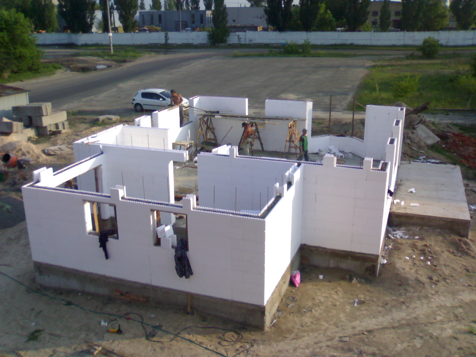

Народ, вот фотка с моей стройки.
Вложено на этом этапе приблизительно 20 - 23 тыс уе.
Начало стройки Март 2007.
Проект Сивилла-2 (можно посмотреть на сайте Архетон)
Фундамент с наполовину выстроенным подвалом и первый этаж без перекрытий. (материалл на перекрытия уже закуплен)
Подозрительно чистые стены! Это так аккуратно получается заливать? или потом зааставляете смывать потеки?
обрати внимание что это не полоса-паз блоки . наверное фишка в этом .
Фишка в том, что бетон заливается не через воронку, а укладывается лопатой. Тольк перед этим по краям блока кладутся специально изготовленные из жести фартуки. Бетон не жидкий выходит, а слегка густоватый.
Все-равно на удивление аккуратные у Вас строители.
