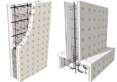

Плюсы дешево , быстро
Минусы
1. Соединителем двух половинок опалубки является пенополистирол
в случаее пожара ето все прогорает и обеспечивает очень хороший поддув
монолитная конструкция получается в виде сетки
2. вся отделка помещений ведется по пенополистиролу тоисть все держится на чесном слове- на клеевых смесях...
3. Фиксированая толщина бетонного слоя. зачем перерасход или ослабление конструкции в зависимости от необходимой проектной нагрузки.
Вот оценивая вышеизложеное и потратив 5 лет мы и построиили новый завод с отсутствием етих недостатков. Цены теже.
Ответим на все Ваши вопросы.
и почем такое чудо?
какие размеры?
есть ли утвержденная технология?(тот самый перепад толщины, армирование и т.д.)
1 м. квд. панели рядовой стоит примерно 210 грн.
перекрытие 180 -200 грн
в пересчете на 1 м.квд. готового здания (коробки) с материалами и работой 270-300 $
Рядовая панель пенопласт по 50 мм с обеих сторон
Ширина 1000мм, 1200мм
Высота заказная до 3050 мм
Проем под бето 100мм, 150 мм 200 мм 250 мм 300мм 350мм ит д
