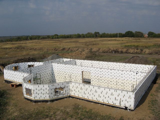

прикинули вчера расходы по стенам
150 кв.м. стен были построены самостоятельно за 4 недели если считать рабочую неделю в 5 дней, а рабочий день с 7 до 13
в основном строило 3-4 человека 1 день 5 человек и 3 дня 2-ое
без инструмента стены обошлись в 30000 грн из них 2000 ЗП работников, более подробно распишу позже - когда свою ветку заведу.

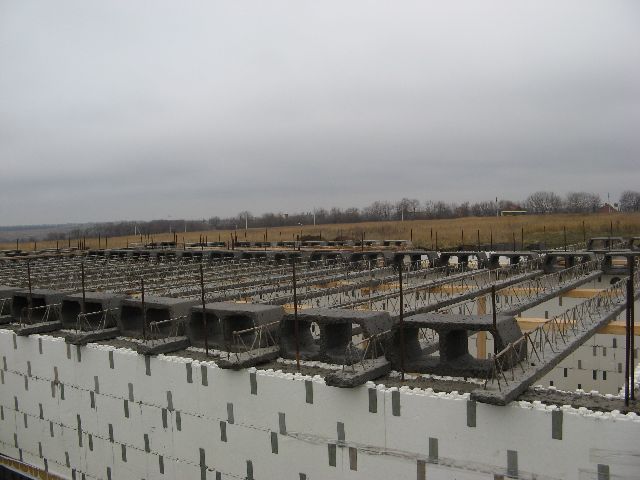

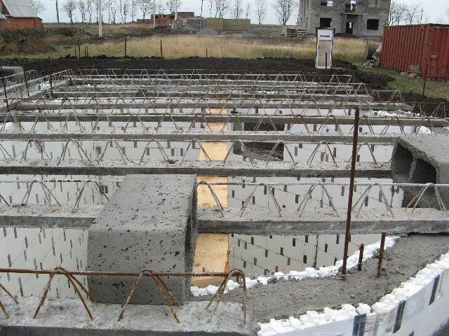

Жаль что все темы связанные с термодомом не обьеденины в отдельную тему посвященную термодомам. А то информации вроде много но только поиском можно выделить по термодомам. А ведь действительно только из общения можно узнать дельные советы. Сам тоже строю термодом .Осенью закончил цокольный весной продолжу перекрытия.
Илья, вода в цоколе тоже стоит? У меня уже сантиметров 7 воды (сейчас правда лед)! Тоже не успел осенью перекрыть
Интересная конструкция балок перекрытия.
Я так понимаю нижний пояс балки залит для того, чтобы можно было струбцину опорную снизу поставить на период бетонирования.
Вы балки оперли шарнирно на стену. Там можно было выполнить жесткий узел - выпустить арматуру из стены (4 прута) и загнуть ее в балку, в верхнюю и нижнюю зону.
Какой пролет балок, их шаг, высота, и сколько арматуры вы там поставили?
Это стандартные перекрытия TERVIA или как-то так , тут была тема .
можно больше информации по перекрытиям?
перекрытия Teriva балки действительно пока просто уложено чтобы не растащили за зиму. Потеплеет займусь подрезкой по размеру, под балочки уложу выравнивающий растоврчик, затем перевязка балок поперечной арматурой , укладка блоков и заливаем бетоном на 4 см выше блочков. Получаем частореберное перекрытие. Причем удобно подгонять по радиусу и размеру эркер, атакже стыковать на внутренней стене. Уменя внутренняя стена в цоколе тоже из термоблока поэтому балочки ложатся на ней одна возле другой.Ширина балочки 12 см ширина блочка 47 см.Балки изготавливают по вашим размерам. Стоимость такого перекрытия от 120 до 160 грн за кв м. Блочки керамзитобетон, балки железобетон. Характеристики здесь brego.iguanastudio.nazwa.pl/systemy_stropowe.php . Еще есть более качественные керамические блочки но цена 60 евро за кв .м смотрите здесь serbua.com/cgi-bin/def.pl?5

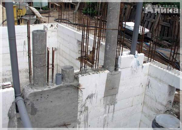

А кто из спецов подскажет можно ли таким образом сделать трубы для дымохода газового котла. труба 150
я когда дизельный отопитель гонял - прорубил ему дырочку для выхлопа и высунул гофру на улицу. делал все это в предбаннике слава богу.
Пенопласт поплавился вокруг дырки оплавленный был в радиусе 15-20 см.
так что дымоход внутри термоблока делать не самая лучшая идея.
