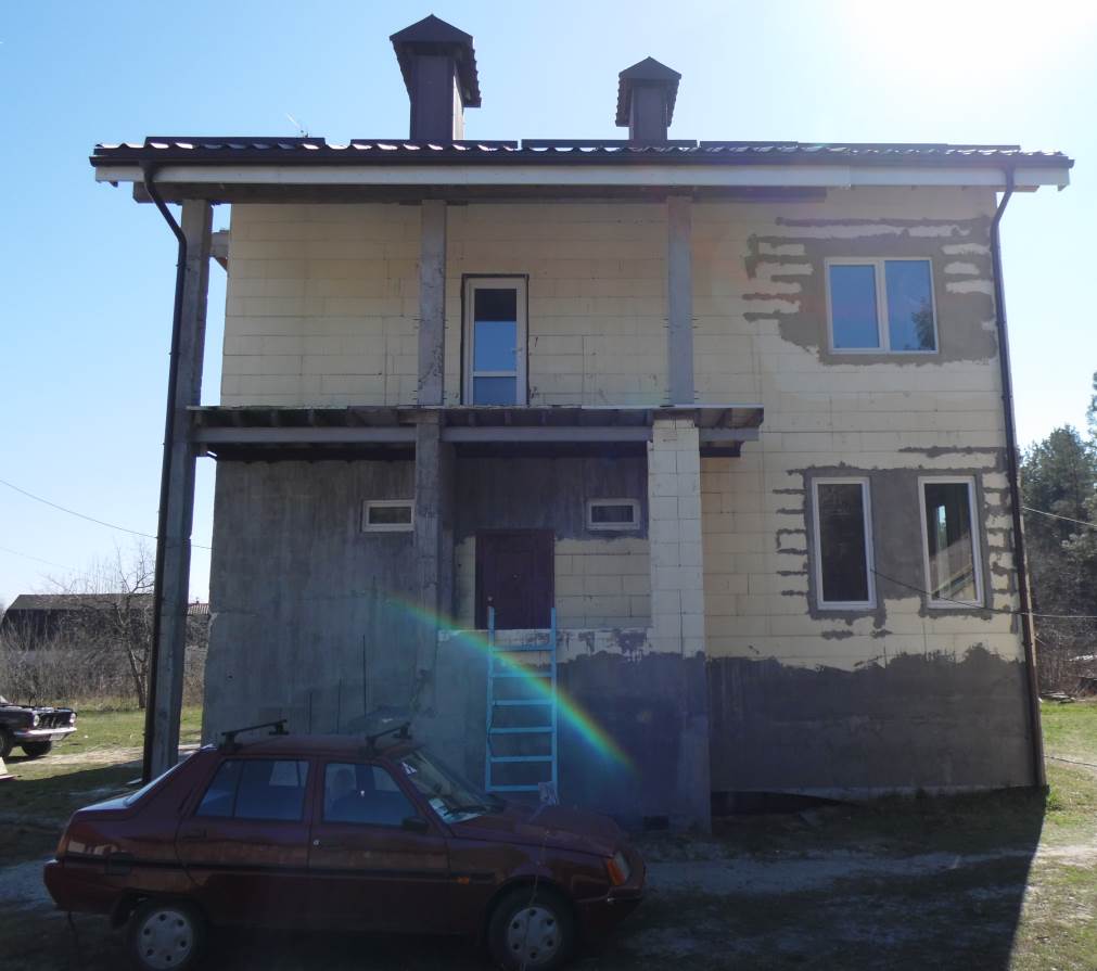

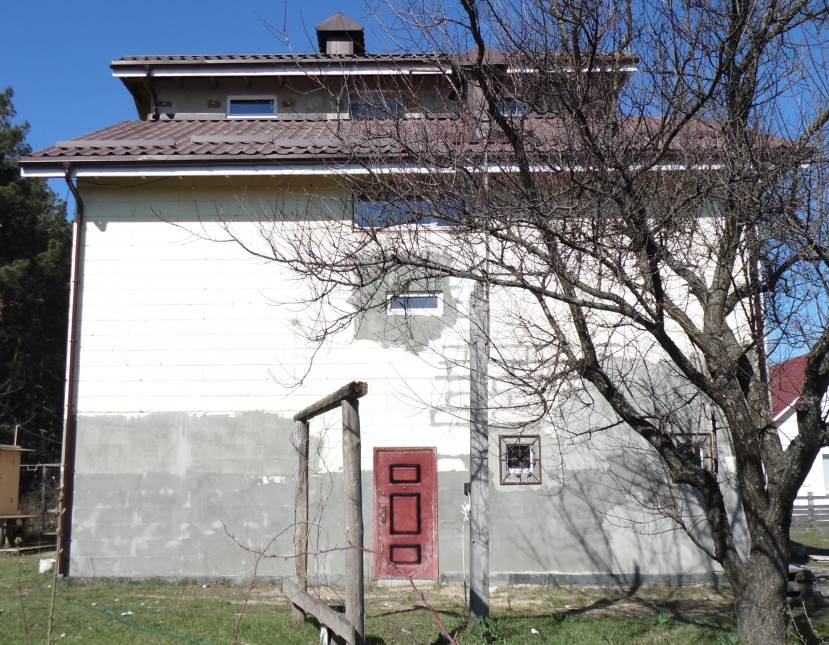

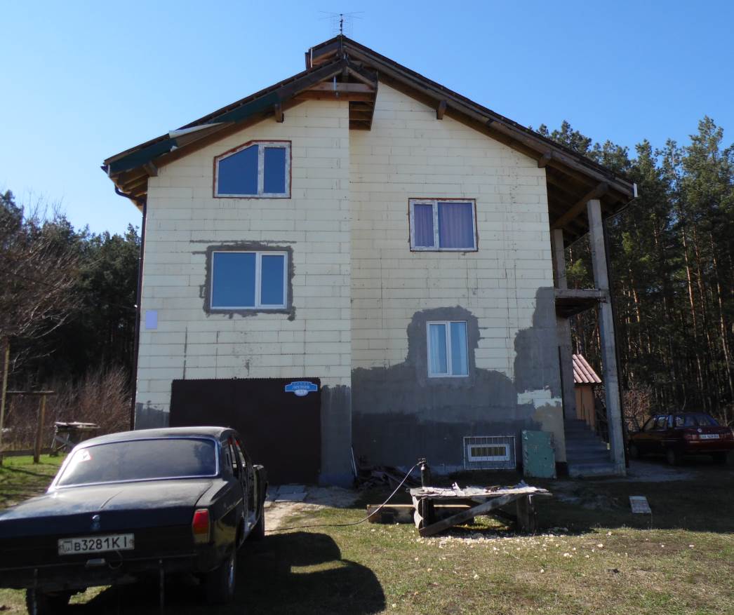

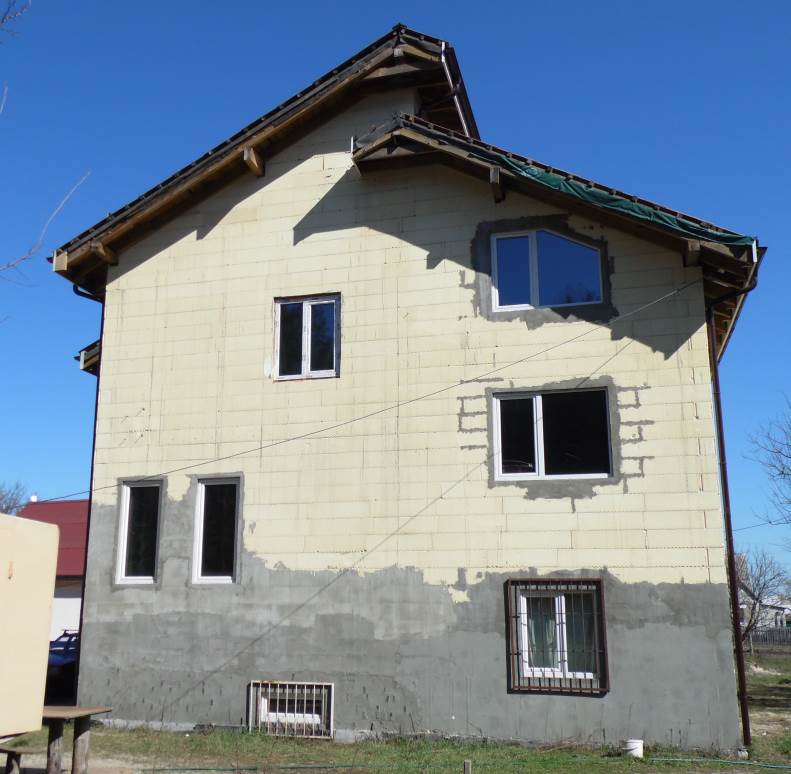

BeeKeeper Опубліковано: 5 квітня 2014 Поділитись Опубліковано: 5 квітня 2014 Доброго дня всем термодомовцам. Встал вплотную вопрос по наружной отделке дома. Просмотрел по диагонали данную тему. Пользовался поиском . Поискал в соседних темах. Очень мало информации по поводу отделки фасадов. А с фотографиями отделанных термодомов так вообще практически нет. Начал шерстить ветки с историей тех, кто построил термодом. Но опять же как - то народ очень много фоткает на этапе закладки фундамента, или же уже, когда живет - цветочки, занавески, домашних любимцев. А вот этап фасада у многих проходит без "фото на память" Коллеги, не посчитайте за труд, поделитесь, кто чем отделывал свои дома. Какие плюсы, минусы разных технологий? Выложите фото ваших фасадов. Ну похвастайтесь . Кто какую технологию применил. И главное почему? Основные критерии выбора. Особенно будут ценны фотографии тех форумчан, чьи фасады уже простояли как минимум хотя бы пару сезонов под солнцем, дождем, снегом. Впечатления от эксплуатации. О своем доме. Ветку с историей давненько забросил - времени не хватает катастрофически. Но если кому интересно: Дом под лесом (Плесецкое) Были попытки своими силами (я и супруга) закрыть пенопласт клеем СТ-85. Но дальше того, что доставалось с земли не сделали. Просто были другие приоритеты вне стройки. Сейчас появилась возможность вложить определенную сумму в фасад. И тут оказалось, что о фасадах я не знаю практически ничего . Т.е. прежде чем идти на фирму и заключать договор, необходимо определиться, что же хочешь. Вводные: общая площадь под фасадные работы 320 м2 (+/- 5 м2) Посилання на коментар Поділитися на інших сайтах More sharing options...
alyak Опубліковано: 5 квітня 2014 Поділитись Опубліковано: 5 квітня 2014 Коллеги, не посчитайте за труд, поделитесь, кто чем отделывал свои дома. Какие плюсы, минусы разных технологий? Выложите фото ваших фасадов. Ну похвастайтесь . Кто какую технологию применил. И главное почему? Основные критерии выбора. Главный критерий - цена . Я обложил кирпичем облицовочным , где-то 500 грн м/2 в сумме . Если акрилывыми штукатурками типа заделывать - это гривен 200 - 250 . Выглядит как на картинке но проблемы те же . Ваш вариант можно доделать и покрасить фасадной краской , так мой товарищ поступил - дешево и сердито . Посилання на коментар Поділитися на інших сайтах More sharing options...
