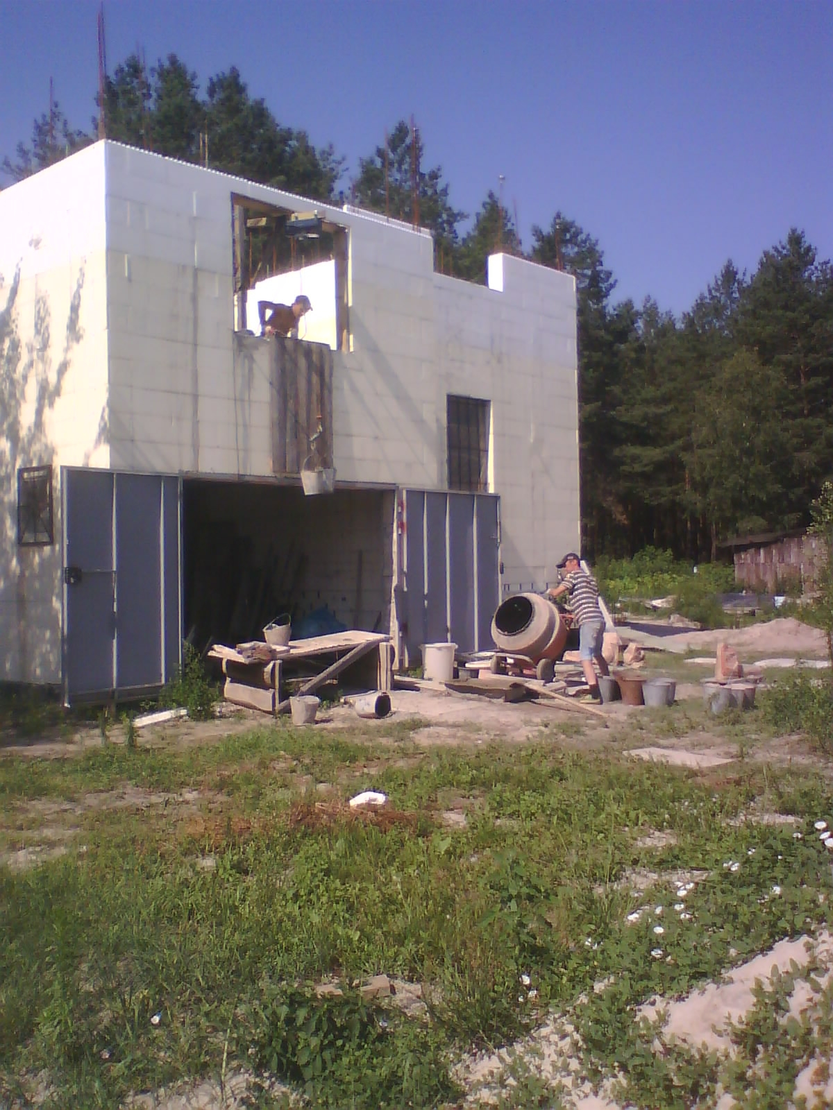

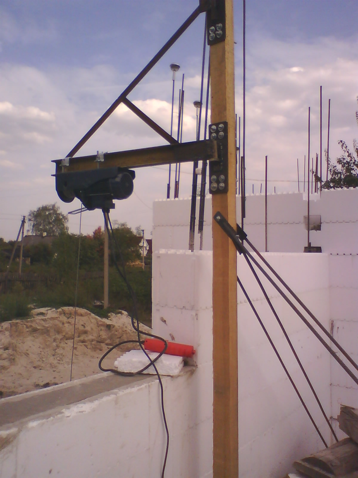

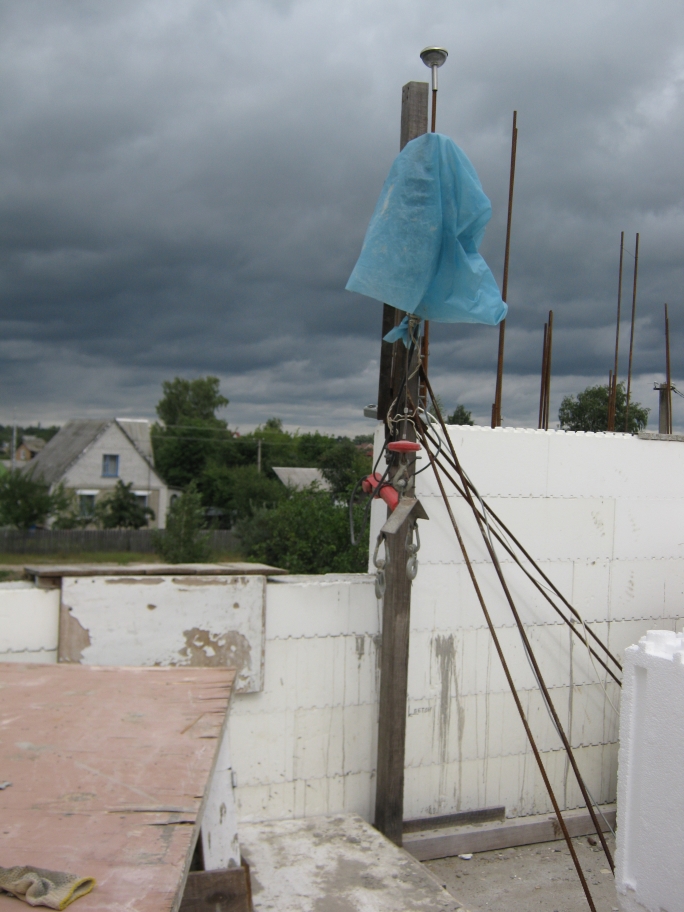

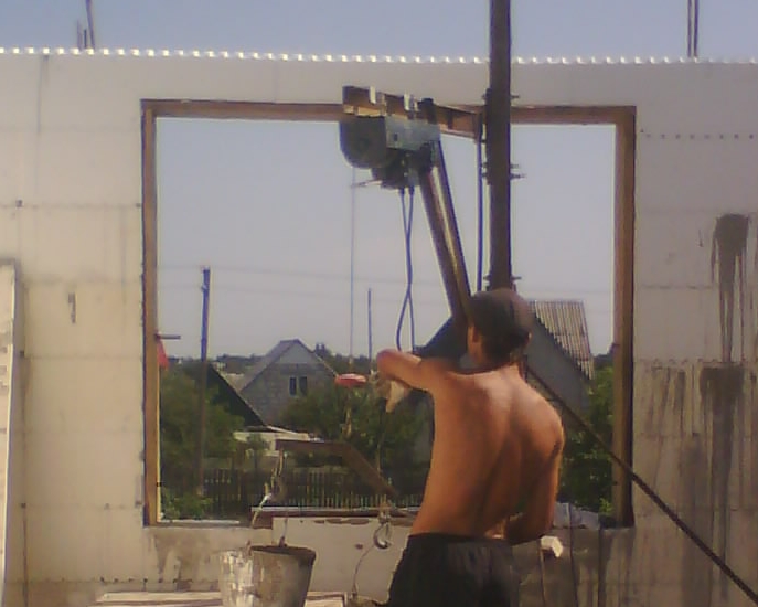

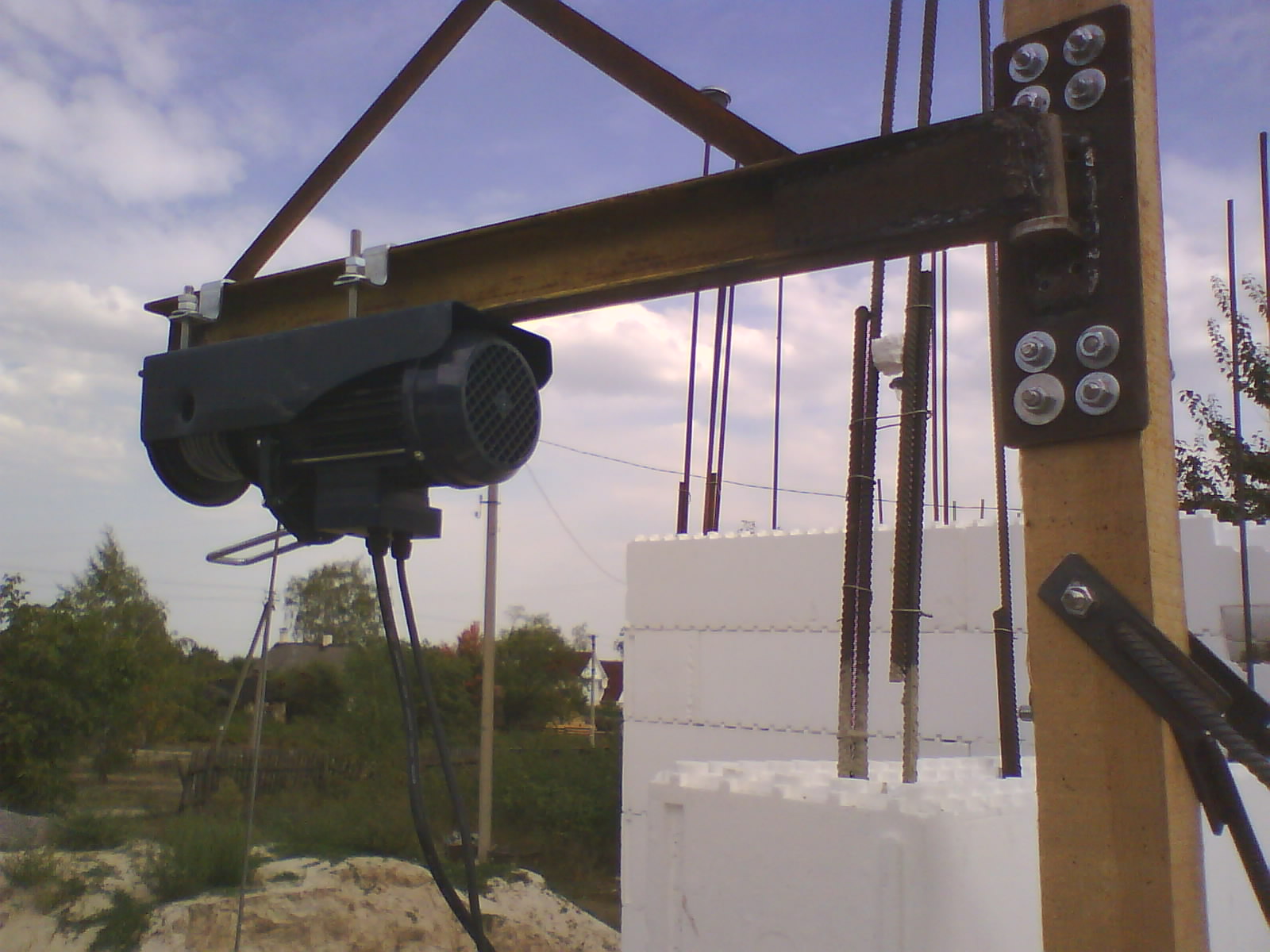

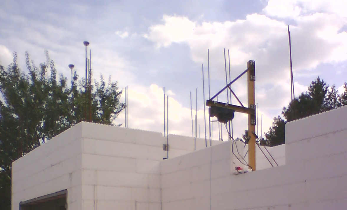

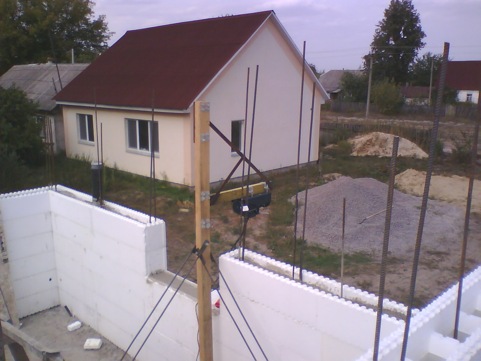

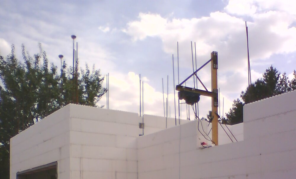

Подниму тему. Нахожусь на этапе выбора материала стен. Пока склоняюсь к термоблоку. Есть один вопрос - при строительстве стены выше первого этажа нужен подъёмный механизм для подачи бетона. Кто как решал данный вопрос? Есть тельфер на 250кг. Нужно варить крепления. Или не заморачиваться и через блок ведерко - и все проблемы!
Возьмите калькулятор и посчитайте, сколько ведер необходимо будет поднять наверх. А если еще без блочка, а носить в руках туда - сюда, то плюсуйте еще собственный вес + ведро (или два ведра) бетона.
Я заморочился в свое время, сварил крепления, типа поворотная стрела. Да ушло пару дней, пока все довел до ума. Но сколько потом сэкономил сил...
А потом все это продал, так что явно подъемник себя окупил.
Если будете себе делать, обязательно предусмотрите, чтобы стрела с подвешенными ведрами (у меня было коромысло, чтобы подымать сразу 2 ведра) проходила в оконный проем. Сверху стрела, снизу ведра, все это должно свободно поворачиваться в оконный проем. А то я немного ошибся, потом переваривал крепеж...
У себя выставлял леса в оконный проем который выходит на лестницу - на леса крепил блочек - и менялись руками через определенное время. В итоге за неделю залили полностью 2 этаж с армопоясом под крышу.
