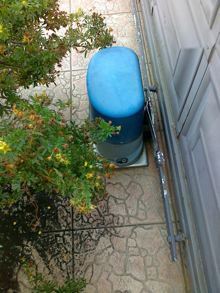

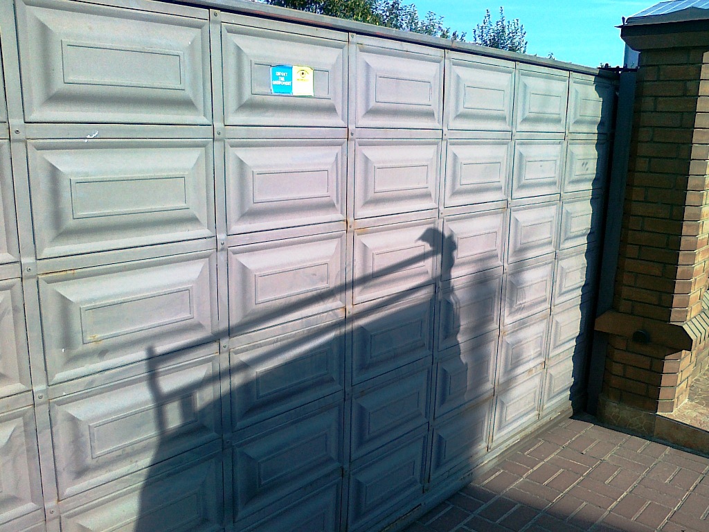

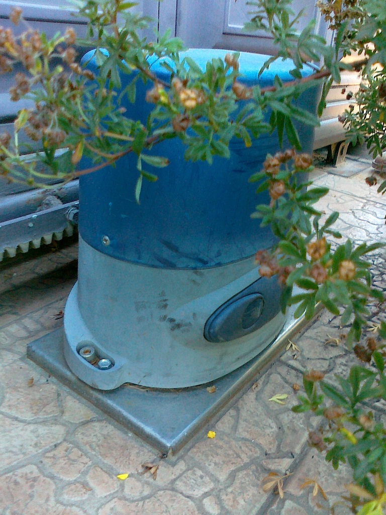

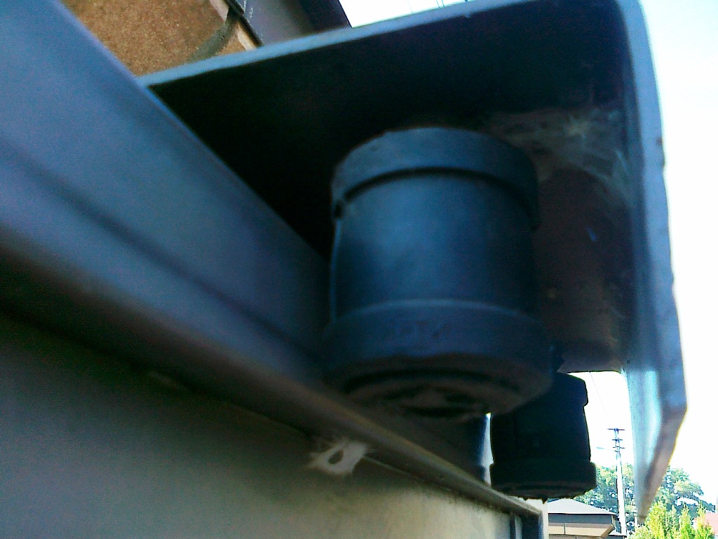

muvic Опубліковано: 4 травня 2013 Поділитись Опубліковано: 4 травня 2013 ... Вот Вы на свои филенчатые ворота поставили бы робус 350-400? Вряд ли, даже 600 под большим вопросом. ... Вы будете смеяться... (с) пришлось переделывать ворота одному очень уважаемому человеку Гатне, откатные филенчатые ворота 4 метра, высота 2 метра зашивка филенками с 2 сторон консоль бейсик. ролики - непонятные верхние ролики - сайлентблоки производства Ярославского завода РТИ. ну и найс комментировать ничего не буду Посилання на коментар Поділитися на інших сайтах More sharing options...
vorotnet Опубліковано: 4 травня 2013 Поділитись Опубліковано: 4 травня 2013 Вы будете смеяться... (с) пришлось переделывать ворота одному очень уважаемому человеку Гатне, откатные филенчатые ворота 4 метра, высота 2 метра зашивка филенками с 2 сторон консоль бейсик. ролики - непонятные верхние ролики - сайлентблоки производства Ярославского завода РТИ. ну и найс комментировать ничего не буду на фотах это найс, но нормальный - модель ро1000 или робокит, там и редуктор металлический. Я же рекомендовал его предложить клиенту, а не ту парашу за 4500 грн. Неплохой мотор, только запчасти дороговаты. А модели робус или роад это еще то г..., они с этим мотором даже рядом не валялись Посилання на коментар Поділитися на інших сайтах More sharing options...
muvic Опубліковано: 4 травня 2013 Поділитись Опубліковано: 4 травня 2013 Это 600 кг, не тысячник Посилання на коментар Поділитися на інших сайтах More sharing options...
vorotnet Опубліковано: 4 травня 2013 Поділитись Опубліковано: 4 травня 2013 Это 600 кг, не тысячник а я и не писал, что он на 1000кг это модель nice robo, ro1000 она на 600 кг но к робусу 600 (который сдеся советовали) она не имеет отношения, это другая продуктовая линейка робус и роад - это линейка для бедных и для жлобов:D Посилання на коментар Поділитися на інших сайтах More sharing options...
