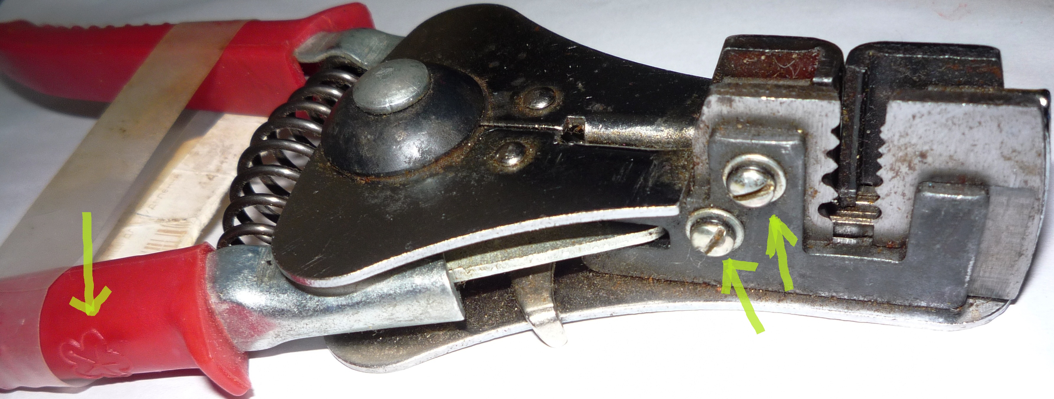

Я проводку в доме делал тем, что под номером 4 - супер, и еще изоляцию сам сдвигает - т.е. надо только нажимать - а отрезанную изоляцию он сам сбрасывает. Покупал за 75 грн.
Но в конце вылетела ось и он сломался (хотя чинить можно) - но проводку в доме сделать успели.

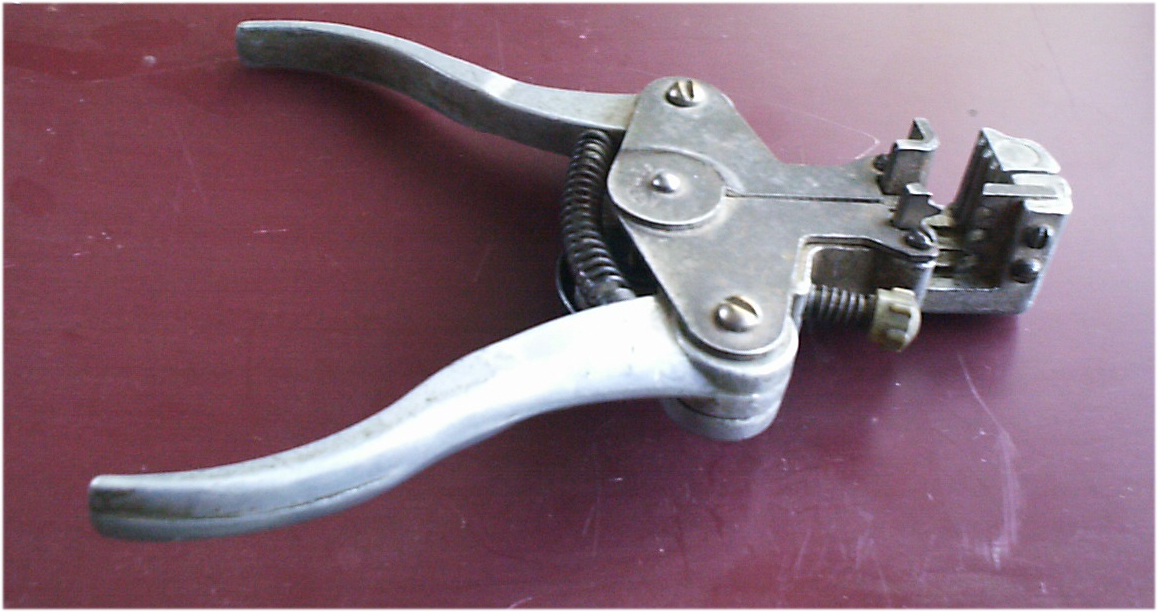

У меня такой, вроде работает без проблем. Только брал я его гривен за 140-150 в прошлом году.
Використовую №3 один рік, задоволений. Плюс перед іншими - можна зачищати плоский кабель (ВВП, ШВВП) вплоть до 3*2,5 але довго не пропрацює.
№2, №4, №5 заточені під певний діаметр , що не завжди зручно (товщина жили чи ізоляції буває різною).

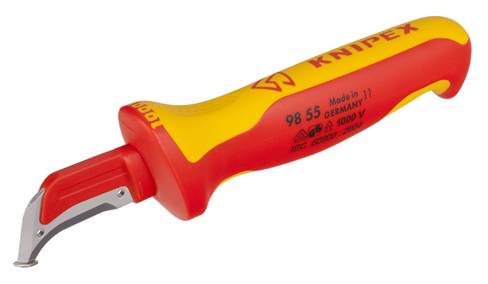

Exumer, спасибо за совет, возможно у вас есть (ссылка устарела), как на картинке.
+5коп.Подобие №4 приобрел в Эпицентре лет 5 назад за 44грн.10коп.
Нащелкал с полтыщи всяко-разных изоляций до 2,5 мм.Работает послушно,мягенько.Ножи острые,закаленные(проверял надфилем).Свиду вроде "китаец",но имеет некие странные(не свойственные Китаю) особенности, ввиде винтиков под плоскую отвертку и "цветочка" на рукоятках.

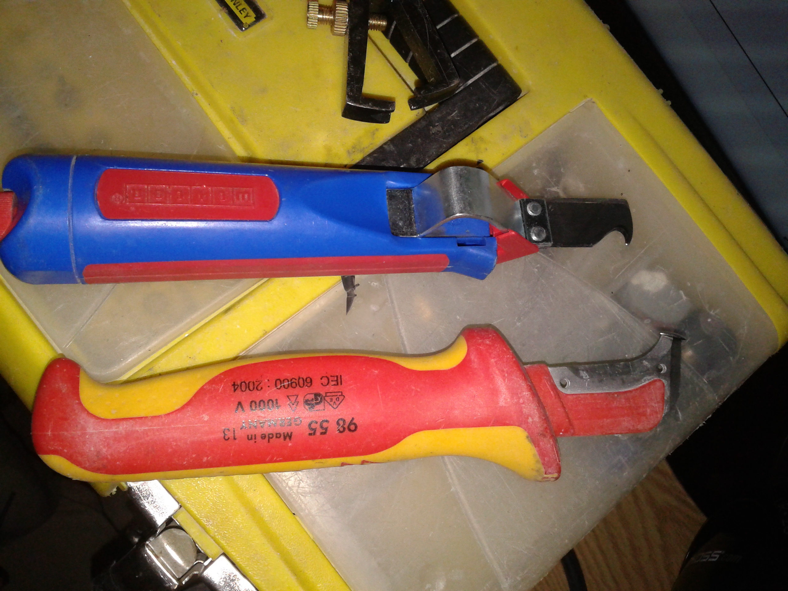

вы не поверите, но есть... взял попробовать, зажал 400 грн. на настоящий кнайпекс как на картинке. Мой напарник при первой разделке, жестко распорол руку. Я им конечно пользуюсь, но твердую и прочную изоляцию (например Ввгнг) им разделывать сложно. Короче вывод - не рекомендую :bad:
ибо это жалкое подобие хорошего инструмента.
Дубовый ввг и настоящим 9855-м кнайпексом не разделаеш. Вот таким вейконом делается разрез и снимается оболочка, в особо трудных случаях два разреза с противоположных сторон и оболочка накручивается на плоскогубцы. Попутно матеря купившего этот кабель :smile:.

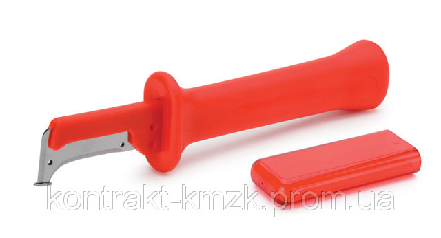

Exumer, спасибо за совет, возможно у вас есть нож, как на картинке.
Есть такой нож в наличии производства "Шток", так-же посмотрите более интересную версию ножа: (ссылка устарела) - очень удобный и надежный (не отваливается пятка), но по наличию таких сейчас нет, ожидаются примерно в районе 20-го января.
