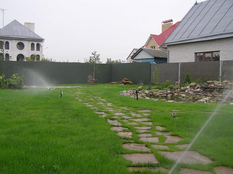

Привет!
Собираюсь сделать такое, как на фото.
Теперь вопрос: как это лучше сделать? Сначала газон, а потом вырезать участки под камень. Или наоборот?
Подскажите технологию укладки.
Спасибо

Я у себя делал до посадки газона (Посевной газон). высота камушков должна быть выше на 2-3 см газона так как когда газон расростется он сравняется с камушками если сделать в ровень то газон затянет всю красоту эту. Да ,камни песчаника улаживал на раствор ,под него делал подсыпку из песка и щебня. 10 лет вид отличный .Только по не знанию тогда сделал на 1 см выше всего лишь .Теперь весной приходится вокруг камней обрезать так как за лето газон хочет сьесть эти камни))) Если будет рулонный газон то тогда тоже 3 см смело оставляйте.

Что под камнем делать щебню не понимаю. И песок нужен только для укладки по уровню. Его легче подсыпать-ровнять и т. д. На второй сезон после посева все можно сделать. И с уровнем проще угадать. Но согласен, что нужно в + укладывать.

Камень брали 4-5 см толщиной, и выкладывали как на вашей картинке - с большими промежутками травы между камнями. Сразу предупредили, что при такой раскладке если будет хороший газон, камни будут затягиваться травой что ни подкладывай снизу.
По итогу так и вышло , камни уходят где-то на 1-2 см в год. Где трава гуще, там сильнее. В тени, где газон более редкий, вообще без изменений.
Траву вокруг камней весной подрезаю ножом
В этом году ( газону 5 лет ) буду поднимать и подсыпать под них щебень. Имхо еще лет на 5 хватит.

Сначала дорожки, потом газон.
Ложить нужно на увлажнённый песок, слой 5-7 см. Толщина песчаника 4-5 см.

А песчаник в песок утапливать?
Потом между швами земли насыпать и туда траву посеять?
Да, в песок утапливать. Слегка пристукивать резиновым молотком можно, но слегка - трескается он на ура, если перестараться, особенно крупные камни.
Натягиваете по бокам дорожки высотные шнуры, стягиваете песочек и ложите. Так как толщина у песчаника играет, под некоторые камни нужно в процессе укладки подсыпать песок, из под некоторых убирать.
После укладки песок со швов убирается (важно, чтобы песок был всё время влажный, иначе будет высыпаться из-под камней), засыпается грунт с семенами травы.

Мне кажется, неплохо бы еще по возможности снизу какую-нить нетканую и плотную агроткань подстелить, чтобы этот пирожок меньше в землю уходил.
Как считаете, не помешает, или это уже излишество?

Если есть виброплита, предварительно грунт доуплотнить можно, можно и геотекстиль подложить - но в этом нет острой необходимости. Вопрос в том, что если грунт подвержен морозному пучению, то могут быть моменты с дорожкой, но опять же - не автомагистраль же строится...
Если грунт подвержен пучению, то его лучше убрать хотя-бы сантиметров на 40 - 50 и заместить песком. Тогда, при нынешних не очень суровых зимах (когда грунт промерзает сантиметров на 30 - 40) можно спать спокойно.
Оно, как-бы, если зазоры между плитами не заделываются мощной цементно-пещанной смесью, то пучение просто создаст некоторые неудобства в период таяния зимней мерзлоты грунта. А дальше все само собой устаканивается.
