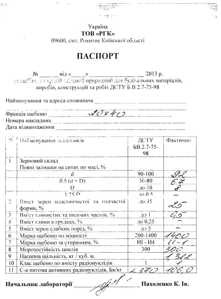

Щоб Ви правильно розуміли - я використовую піщаник в роботі, цей матеріал має право на життя.
Але порівнювати його з гранітами...
Якщо Ви переконані, що по своїм якостям ці матеріали тотожні, давайте зробимо так.
Беремо граніт, наприклад, Рокитнянського (найбільшого на Київщині) кар"єра, і порівнюємо з Вашим піщаником. Марка граніту по міцності М1400, морозостійкість F300. Наводьте офіційні дані по Вашому піщанику, і вирішемо, чи валявся він поруч з гранітом, чи ні.
А мы говорили о гранитном щебне ??? Вы, что то перепутали..))) Вы хотите сказать что морозостойкость 75-100 циклов и твердость 950-1500 кгс/см. кв. Я без проблем отправлю , вам образцы своего камня, проверьте его. И проверьте , свою продукцию с которой вы работаете. И тогда будет понятно, что и с чем валяется...))

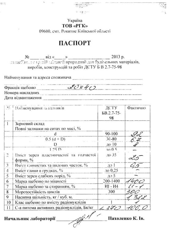

Якщо гранітний щебінь, паспорт якості якого я тут надав, має М1400 та F300, то і гранітна шашка, бутовий камінь тощо з цього граніту буде мати точно такі характеристики. Невже це не зрозуміло?
Морозостійкість для доріжок F75-F100 для Київського регіону - дуже поганий показник. У гранітів він у рази вищий, а значить, граніт прослужить у рази довше. Що незрозуміло? Піщаник по цьому показнику у порівнянні з гранітами тихенько курить в сторінці, поруч не валяється, відпочіває, крупно програє - як Вам завгодно.

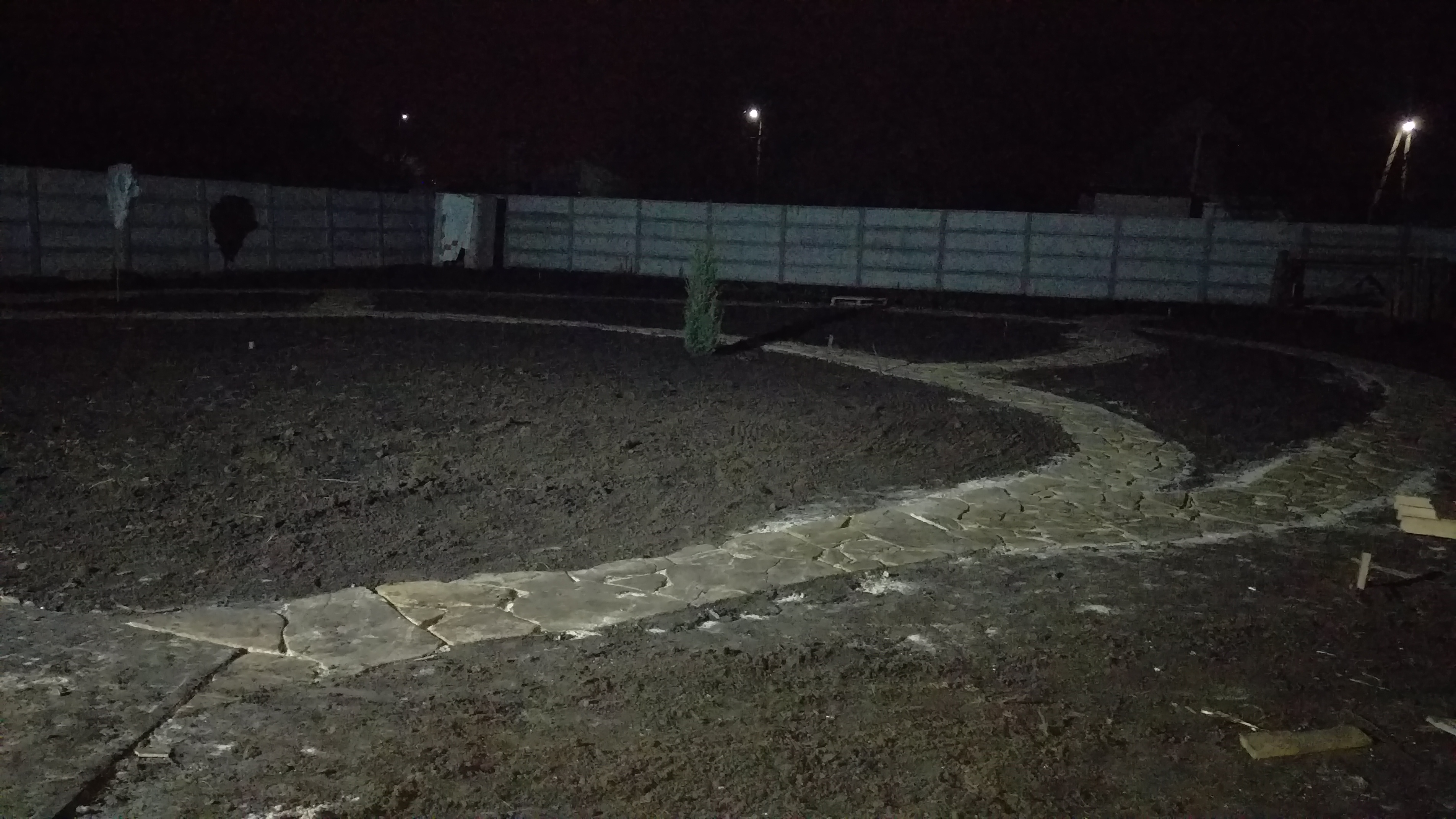

Получилось такое. Конечно, галька в данном случае, не лучший вид засыпки с точки зрения эстетики.
Почему не очень? По мне, так вполне аутентично получилось, такой себе галечный бережок.
Очень даже симпатично.

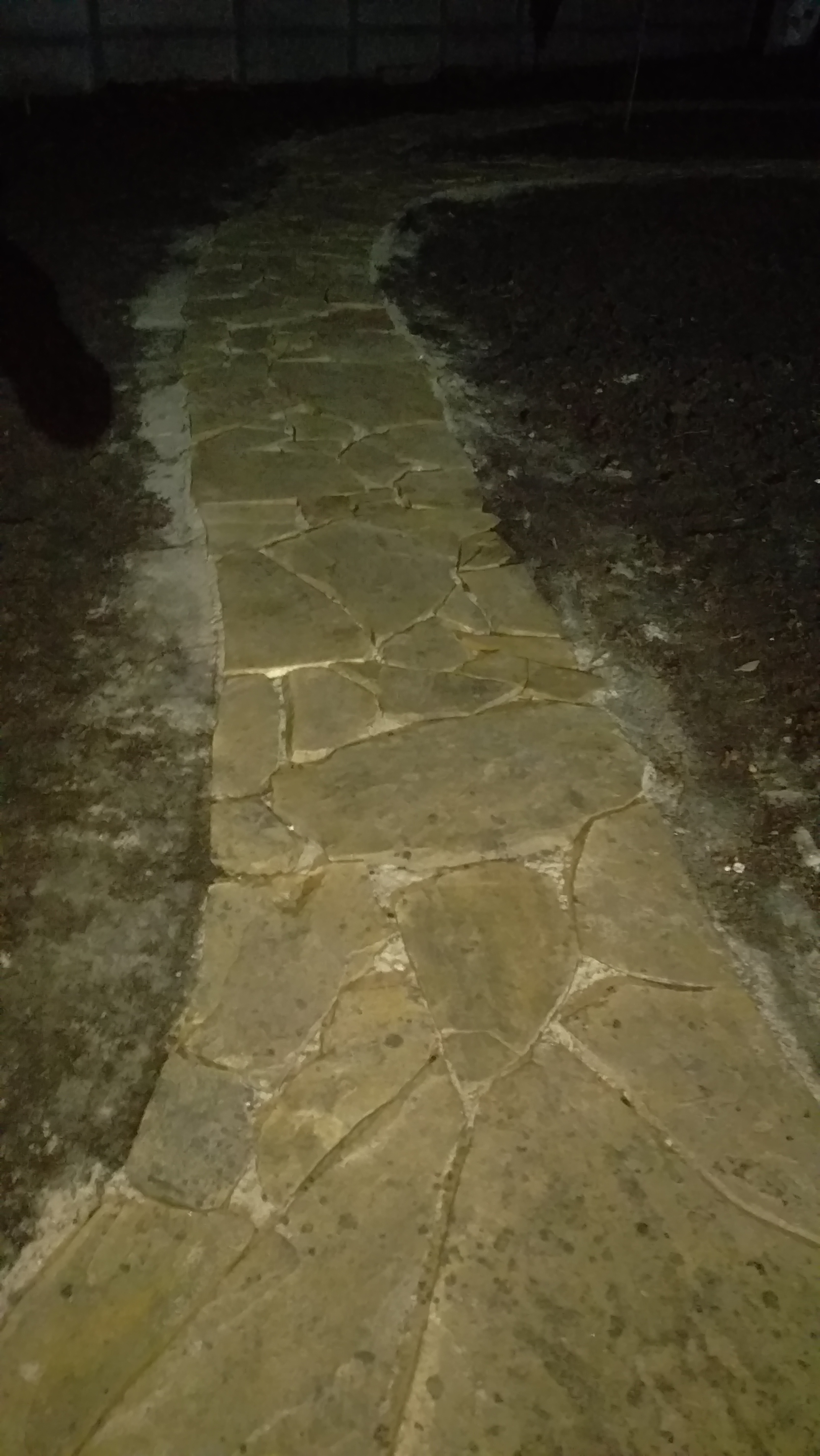

Себе делаю примерно так...
Между швов будет весной сеяться трава и засыпаться смесью песка и земли. Песчаник 20 мм. Цена 195 грн/кв.м. И должна быть красота....:flag1:
