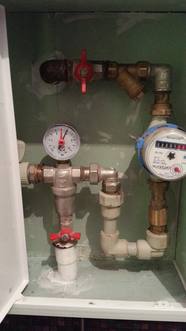

Здравствуйте. Вот такое давление на входе в квартиру, надо ли его понижать? Спасибо.
конечно - не более 3бар
демонтируйте Валтековский фильтр и ставте нормальный редуктор с фильтром или без....
Посоветуйте какой, пожалуйста. Как всегда, чтоб качественно и недорого :) Лучше все-таки с фильтром?
Хочется узнать мнение специалистов.

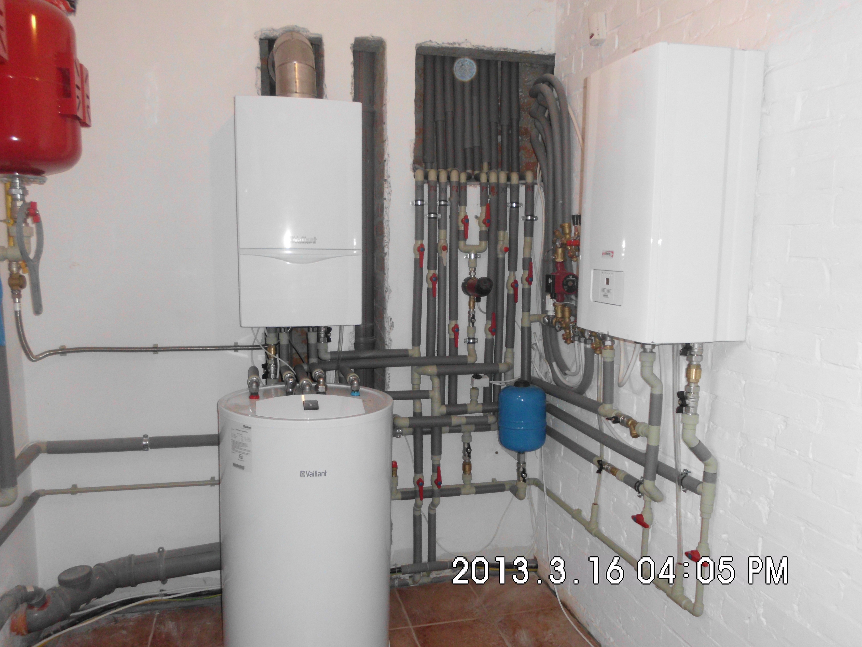

Комплектую для водоснабжения и отопления трубы PPR
Для горячей воды и отопления они бывают еще с алюминием или со стеклотканью - для уменьшения еоэффициента теплового расширения.
Монтажник мне предложил использовать обычные.
Трубы будут укладыаться в стяжку, но будут в термоизоляционных трубках из вспененного полиуретана.
Есть ли действидельно в этом случае использовать термокомпенсированные трубы?
Если да, то подойдут ли со стеклохолстом ( fiber )
Производитель ppr (blue ocean) вроде рекомендует только с алюминием, мол, фибер пропускает кислород в отличие от алюминия, а кислород в системе вреден.. бла-бла-бла...
Или послушать монтажника и обойтись простыми PPR

Используйте только с алюминием,везде.
Кроме розширения есть ещё и температурный режим который отражается на долговечности.
Вот фото,всё сделано blue ocean с алюминием, в Гореничах :).
Вот фото,всё сделано blue ocean с алюминием, в Гореничах .
По характеристика срок службы труб ppr - 100 лет .
Вроде хватает? ))
Просто вынужден экономить, поэтому от перфекционизма приходится отказываться.
В чем реальное "неудобство" использования PPR blue ocean без алюминия?
Читайте доки внимательней. На холодной воде может и 100лет (типа пока не сгниет :)), а вот на горячей увы. И чем горячее, тем быстрее приходит песец.
Да причём здесь неудобство.Работайте хоть без алюминия хоть со стекловолокном,всё удобно но с алюминием надёжней, в первую очередь что нет линейного розширения и что температурный режим позволяет выдерживать без опасения самые высокие температуры.
Если бы ваши слова сбылись, уже с металлом никто не работал и ТТ котлы подключали ППР. Хотя у нас гении находятся,готовы сто раз лепить пластмассу,лиж бы трубы не красить :o

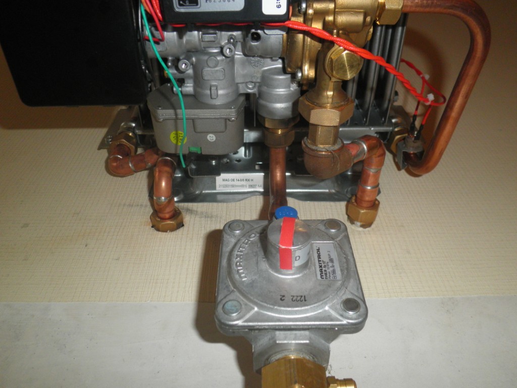

Добрый день.
После ремонта требуется установка и подключение газовой колонки к водоснабжению.
Сделано два 1/2 вывода.
Как правильно подключить колонку? На фото из профильных тем видны стальные (медные хромированные?) трубки.
Гибкие шланги ставить не хочу.
Как все таки правильно подключить?
Заранее спасибо
