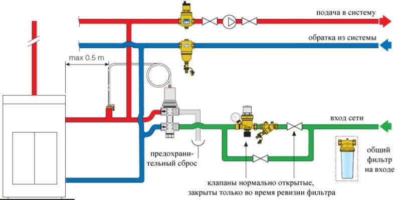

Модель нужно подбирать по расходу, но принципиально все должно выглядеть вот так
Одного цирк насоса на ТТ котле будет достаточно
Спасибо!Только что это за штука и где её покупать?Я просто этих девайсов в глаза не видел и не знаю как они называются(.
delta-term.com/product/zashitnyj-klapan-sts-20/
delta-term.com/media/files/tech/watts_sts-rus.pdf

Вентиль «TS 130 – 3/4 A» или «WATTS STS20», датчик которого расположен в задней части
котла, защищает котёл от перегрева. Если температура воды в котле станет больше 95°С,
то вентиль подаст в охлаждающий контур воду из водопровода, которая возьмёт на себя
избыточное тепло и вытечет в сток. В случае размещения обратного клапана на входе воды в
охлаждающий контур, во избежание возможного обратного тока воды в результате падения
напора в водопроводе, необходимо оборудовать охлаждающий контур предохранительным
вентилем 6 – 10 бар.

Если в котле не предусмотрена водяная рубашка, то можно ставить такую штуковину

Там запрос был чуть о другом - нужен не предохранительный клапан, а регулятор температуры прямого действия.
Мама родная).Яж только на днях купил похожий для защиты от перегреаа,но только для Виадруса
sov1178 дело говорит - изучите подробнее этот клапан, принцип действия тот, что нужно..

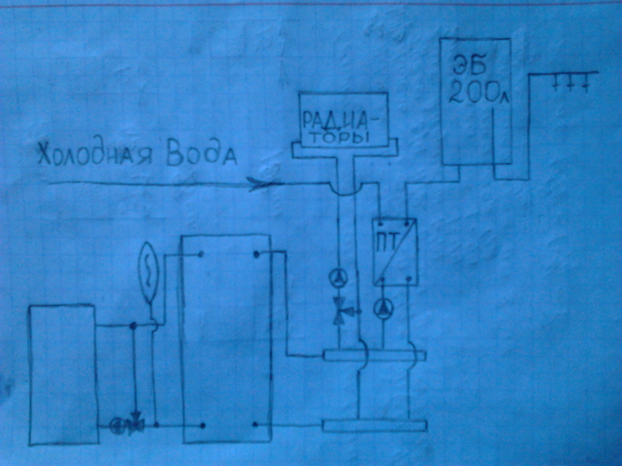

Вот моя схемка в которой мне нужно определится как будет вкл/выкл циркуляционный насос на пластинчатый теплообменник,когда через него пойдёт поток холодной воды,для дальнейшего нагрева.
Мое имхо 2 варианта.
1.Реле протока на вторичный контур, 220v на реле и от реле на на нсос первичного контура (так проще)
2.Обыкновенное реле давления и расширительный бак к бойлеру. При открытии крана давление падает, реле включает насос. Нужно играться с настройками реле (Вкл/Выкл)
А зачем его выключать? Хорошо утеплить ПТ и пусть гоняет все время воду - пока разбора ГВС нет, потерь тепла особых тоже не будет, или я чего-то не так понимаю?
Не,всё правильно Вы понимаете.Это и коллектор тогда прийдётся утеплять.Я думал мож мульку какую поставить,типа какого то релле или клапана потока,что б кода влючался отбор воды,то эта деталька запускала циркуляционник.

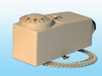

Накладное термореле подойдет?
Это самый простой вариант,но я не знаю как интенсивно будет остывать теплообменник в не рабочем состоянии.Этож не косвенник,который может часами стоять и не сбрасывать t°.Как Вы думаете?

И ещё вопрос.Циркуляционник не будет убиваться от частых вкл/выкл?
Хороший нет.
