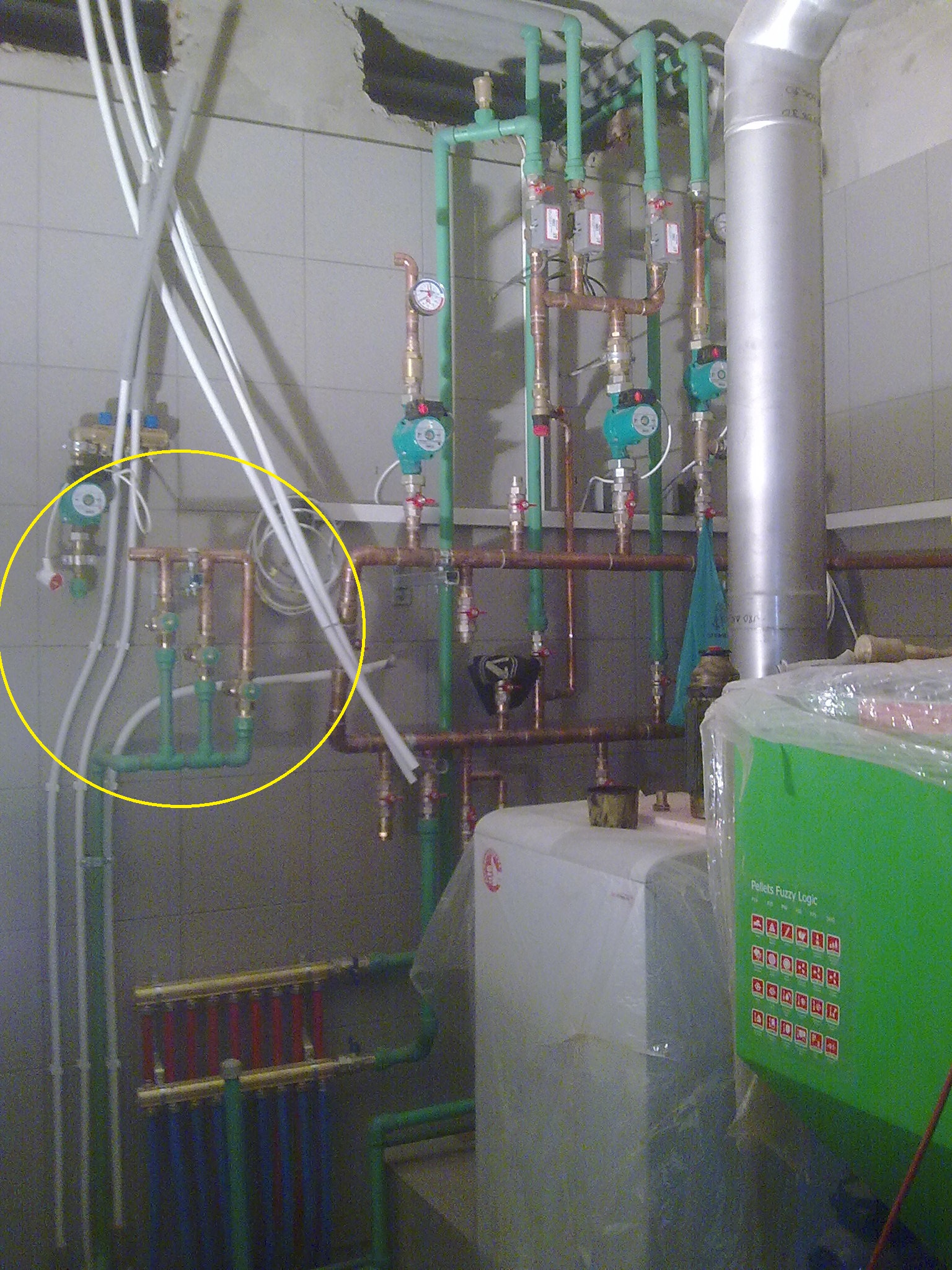

Подскажите, а как правильно посчитать диаметр стояка, идущего от бойлера, чтобы не было просадок при максимальном разборе гвс и какой диаметр термоклапана ставить (10 метров вверх и 4 санузла (2 ванны, 2 душа и 4 умывальника) по стояку)?
Все зависит от расхода воды и пропускной способности клапан. В Вашем случае вполне может получиться что нужно ставить несколько клапанов (фото ниже в желтом кружке).
По правильному расчету ГВС и рециркуляции, в двух словах минут за 30 рассказать можно. А если писать то это долго.
Но бойлер то будет все-равно 1 на эти несколько клапанов и это 3/4 дюйма, больше не пролезет?.
это предрассудки. Выход бойлера будет просто одним из местных сопротивлени и ужь никак не узким местом. Он будет влиять на напор воды , но не столь критично. Даже пол-дюймовый выход так сильно не влияет на падение давления.
Больше на него влияет диаметр трубы и разного рода клапаны..
Именно поэтому дюймовый вход-выход горячей воды в бойлере -это большая редкость.

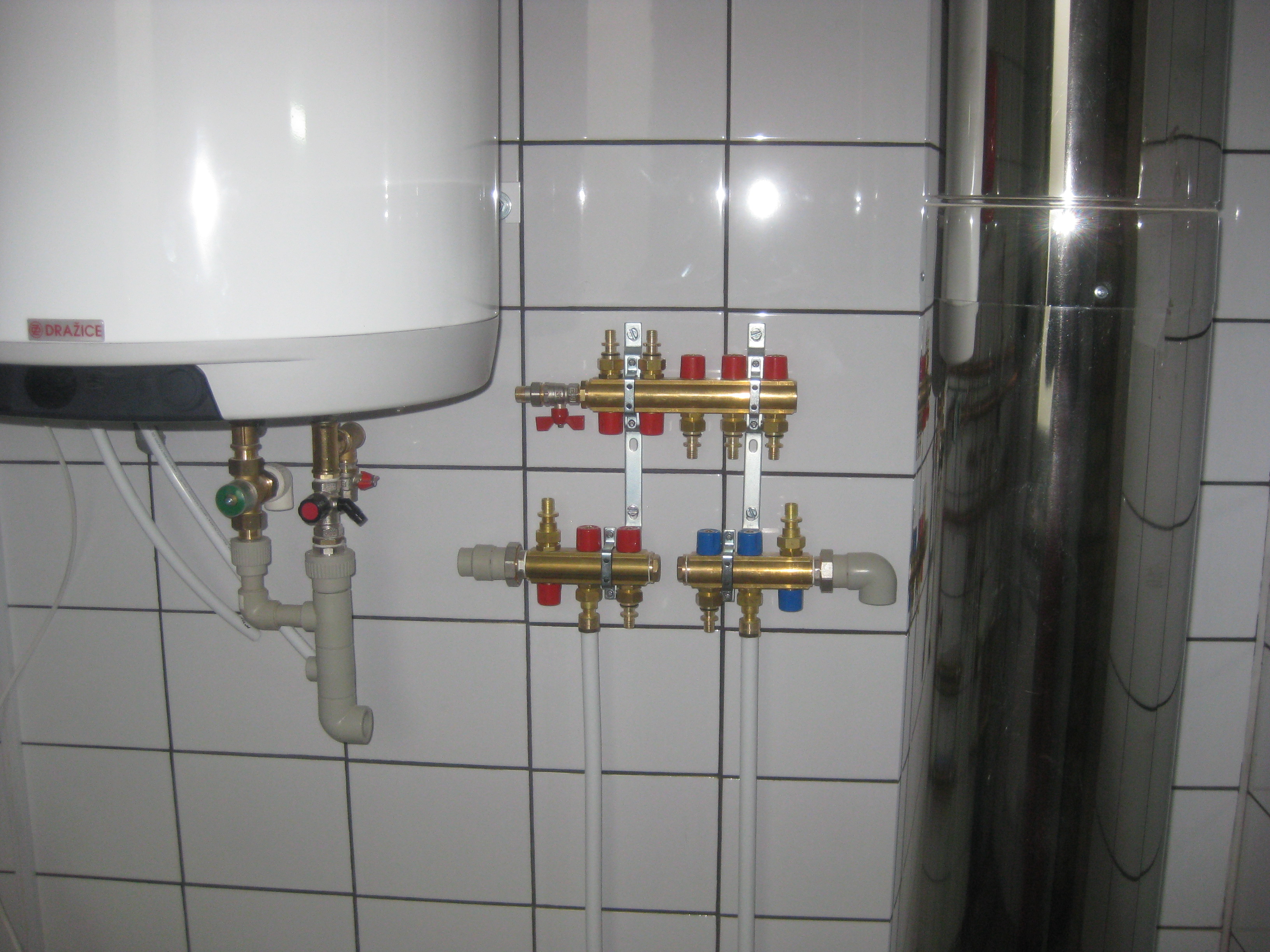

У меня крутится мысль поставить 3х80л или 3х100 настенных бойлера в параллель вместо 1х200л или 1х300 напольных из-за 1*3/4 выхода, а там 3выхода*1/2 или на 3/4 . На ваш взгляд, стоит заморачиваться именно с точки зрения падения напора на заужениях диаметра с учетом 3ванны-душа (20-й металлопластик от 32-го стояка) одновременно используются в часы пик от 20мин до 1часа(если имеющиеся 2 котла, электрику, место, комплектующие и трудоемкость монтажа и обвязки бойлеров в расчет не принимать)?
Т.е. упор только на заужения диаметров, больше никакие факторы в расчет не берем кроме того, что 32-й стояк из металлопластика остается (его снимать не хочется, хотя возможно - во всех санузлах ремонта пока чистового нет).
только учтите - нельзя их соединять параллельно.
Подключайте бойлеры параллельно с применением петли Тихельмана
А картинка с этим Тихельманом есть на 3штуки?
Ваше какое мнение - 3х80-100л или 1х200-300л бойлер?

Однозначно 1 на 200---500л
Так сделано все уже 32-й металлопластиком и в каждом санузле по отводу оставлено с кранами, только внутри подключить, да и слишком много труб там будет, могут в дырки не поместиться.
на 500л - цены негуманные и нагревать 3х100 с тэном 2квт будет быстрее 1х300 с тэном 2,5квт раза в 2-3.

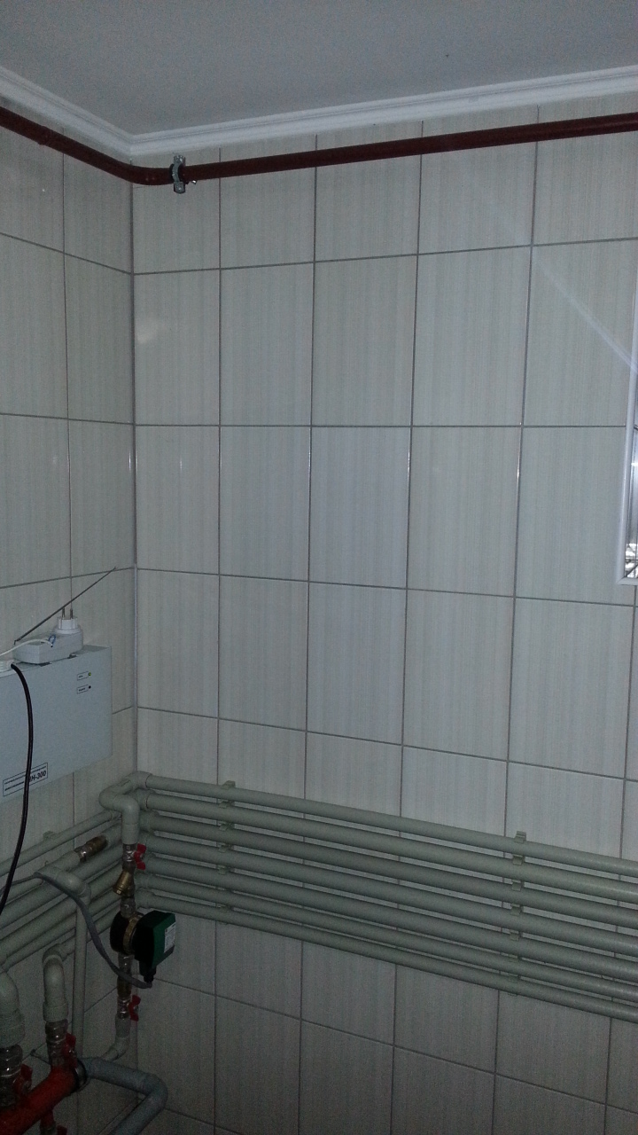

Здравствуйте. Подскажите, пожалуйста, каким образом можно подключить электробойлер в существующую систему ГВС? Планируется его использование для обеспечения горячей водой при работе ТТ котла.
Планируемое место на фото, там же трубы: первая сверху - рециркуляция ГВС, вторая сверху - ГВС, третья сверху - ХВС.
Вешаете бойлер.
Напротив выводов ХВС и ГВС разрезаете трубу и впаиваете тройник с 45 углом, чтобы обойти вышестоящие трубы.
Далее подключение по стандарту подключения бойлера.
Рециркуляцию в подачу ХВС, с обязательной установкой обратных клапанов.
