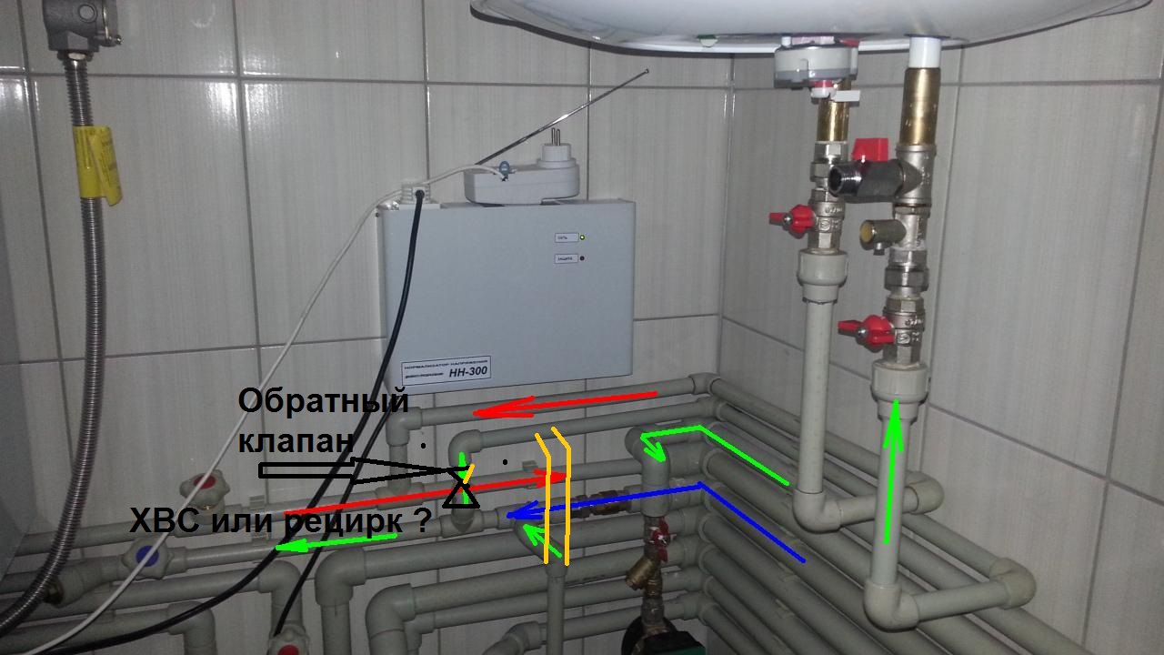

Сергей B.S.V., если можно, то взгляните на на мой вариант подключения бойлера (пост 2965). Можно было как у Вы предложили, просто я, как мне кажется, упростил и удешевил подключение. Подключил вход холодной после тройника рециркуляции.
1.Если крайняя левая зеленая стрелка- это рециркуляция и перед тройником врезки стоит обратный клапан, то все правильно (надеюсь, что перед или после Z-15, обратный клапан также стоит.
2. Если же крайняя зеленая стрелка это ХВС, то необходимо переделать, как на рисунке.
Крайняя левая-это уже рециркуляция. Значит только врезать обратный клапан?
Тогда мне непонятна схема ее работы через двухконтурный котел.

1.По рециркуляции через газовый котел у меня есть сомнения.
2.Через бойлер рециркуляция, по уже спаянной вами схеме, работать будет (обратные клапана увидел).
Дык рециркуляция через котел чудно работает уже три года. Полотенчики всегда горячие, при открытии крана вода сразу горячая, насос ночью по таймеру не работает - экономим газ. Котел-то со встроенным бойлером, а вот в квартире такая же схема, но на базе Беретты Сити - никуя не работает.
1.Котел-то со встроенным бойлером,
2. а вот в квартире такая же схема, но на базе Беретты Сити - никуя не работает.
1. Тогда понятно.
2. И не будет.
2. И не будет.

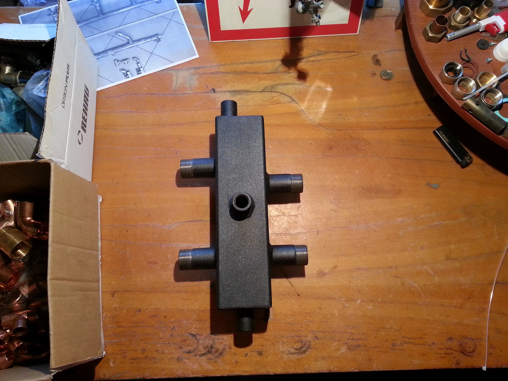

Гидрострелка будет паяться из меди, основная труба - Ф42х1,5, отводы - Ф35х1".
Так до конца правильно задайте вопрос.
Какое количество водички и с какой скоростью хотите пропускать через эту гидрострелку? В крайнем случае скажите какую мощность нужно пропустить?

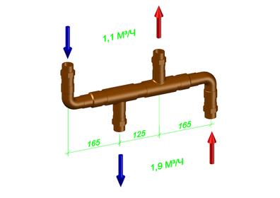

Есть 2 теплогенератора - воздушный тепловой насос 8кВт с номинальным расходом 1,4 м3/ч и электрокотел Скат 9 кВт с расходом 0,5 м3/ч. На входе в гидрострелку получается 1,9 м3/ч со скоростью 1 м/с (труба 32х3).
Со стороны системы отопления - теплый пол - расход 1,1 м3/ч, скорость на входе в гидрострелку 0,95 м/с (труба 26х3).

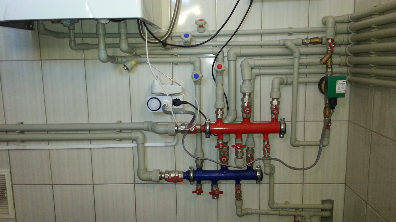

Сергей 31, Подсажите будь ласка).У меня на коллекторе для циркуляционных насосов нет воздухоотводчиков.Вернее есть,но тогда коллектор нужно переворачивать и ставить в верху,а мне это не подходит.Куда их тогда ставить?
Что находится выше колекторов? Воздухоотводчин ставится в самую верхнюю точку, в любое место.
Можно обойтись и без них, но есть опасность постоянного завоздушивания.
Начнем:
Ваш тепловой насос 8 кВт. с дельтой 5 градусов = 1375 л/час.
Электрокотел 9 кВт. с дельтой 20 градусов = 387 л/час.
Итого: на входе в гидрострелку = 1762 л/час.
Со стороны теплогенираторов, скорость в гидрострелке рекомендуется 0,1 м/с.
(смотрим поиском: Де Дитрих, гидравлика котельных стр. 14, тема "Расчет размеров термогидравлического распределителя").
Но 0,1 то такое, а вот больше 0,3 м/с уже не желательно.
Берем всеми нами любимые "таблицы Шевелева" и получаем при 1,762 м3/час, и скорости 0,3 м/с, по меди трубу 54мм. при стенке трубы 1.5 мм.
Выходит: V- 0,24 м/с, R - 13,8 Па/м.
При трубе 42 мм. со стенкой 1,2 мм. Выходит: V- 0,4 м/с, R - 47 Па/м.
Думаю, что и 42-й медяхи хватит, но проще купить стрелку, как на фото ниже.
Цена вопроса за такую стрелку около 50 у.е.
А на будущее, в домах до 1000 м2 гидростелку проще подбирать по правилу: 100 мм. диаметра на 60 кВт. мощности.
Примерно вот так выглядит ответ на Ваш вопрос.
В верх коллектора буду ставить циркуляционные насосы на подачу,а от них в верх уйдут трубы на радиаторы и на боллер.Фото не вылаживается,сбрасывается.Коллектор,где обратка не обгибами проходит через трубу подачи,а сквозь неё.
Вот где-то верху и поставьте автоматический воздухоотводчик.
Перед циркуляционными насосами поставить тройник и туда впендюрить верикально воздухоотводчик.А что значит автрматический?Это что,не такие как на группе безопастности стоят?
Да такие. После насосов это самая верхняя точка? И через радиаторы воздух можно нормально спускать.
После насосов,две трубы подачи и обратки идёт в верх на самый верхний этаж.Котельнаяж в подвале.
Никогда так не делайте, это касается и участков заполнения системы (например), насос загонит под напором воду в спустник, поплавок поднимется и никокой воздух не выйдет. Проверено на своем горьком опыте. Только верхние точки и подальше от входных, циркуляционных патрубков.
