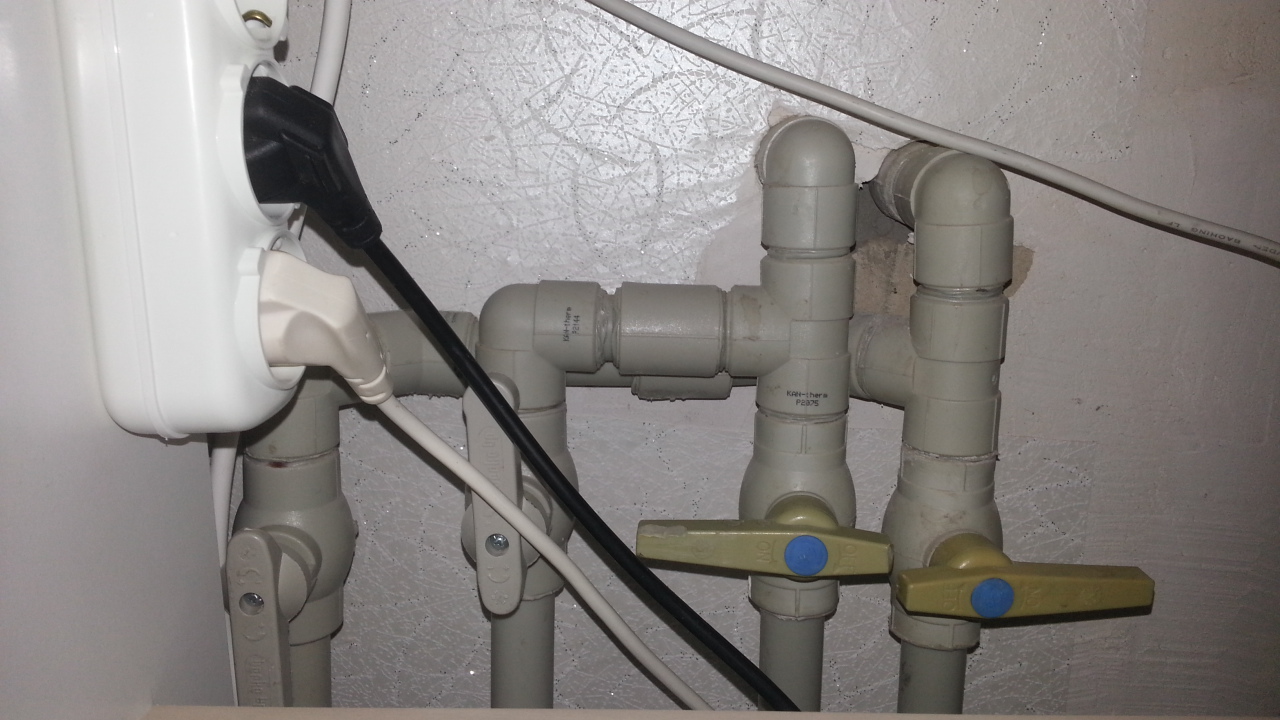

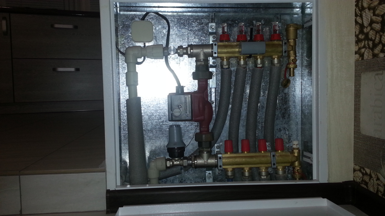

Здравствуйте. Возник у меня такой вопрос. Похолодало и понемногу начинаю подтапливать. Когда включаю ТП (подача и обратка на радиаторы при этом перекрыты) все замечательно - за сутки пол нагревается, головкой температура регулируется, расходомерами контура уровнял. Открываю краны на радиаторы (воздух стравлен) - ТП работает как-то нестабильно, радиаторы через одного горячие (стоят комплекты Giacomini R470FX003 на троечке). Перекрываю ТП - радиаторы норм. Фото ТП и подключения ниже (влево пошла подача и обратка ТП), труба ППР 25.В чем может быть дело?
А каким боком он к бойлеру нужен вообще?
Вы не знаете, что один из способов обвязки бойлера косвенного нагрева и одноконтурного котла подразумевает использование трехходового термостатического разделительного клапана? Это было бы странно. Может, я выбрал неправильный клапан для своей цели? Тогда почему бы об этом не сказать?
Что-то мне подсказывает, что в этом узле будут заложены нефиговые такие чугунные грабли.
Murava, объясните, пожалуйста, зачем вы подписаны на эту тему? Насколько я понял, тема создана для того, чтобы знающие люди отвечали на несложные вопросы неспециалистов. А вы здесь чем занимаетесь? Я задал три простых вопроса. Вы знаете ответ хоть на один? Так ответьте. Не хотите? Ваше право, но зачем тогда вообще писать? Я не понимаю этого самолюбования на форуме некоторых "именитых" специалистов. Соседнему вопрошающему вы посоветовали учить матчасть. Зачем вы тратите свое драгоценное время на подобные ответы? Ведь давать такие ответы способен и школьник, причем на абсолютно любые вопросы.
в чем это выражается? симптомы?
в помещениях с холодными радиаторами теплый пол есть?
радиаторы норм. сразу после перекрытия кранов ТП или с задержкой? (длительность задержки?)

?...В чем может быть дело?
Собранная таким образом схема подмеса теплого пола в определенных периодах, особенно в момент открытия клапана, может напрочь шунтировать линию отопления.
Пересоберите ее либо начинайте до упора прижимать линию обратки из коллектора.

На фотках у Вас сделана очень недешевая закладная под неплохую систему очень неплохими материалами. Сами бы наврядли так собрали- видно, что был подрядчик, не криворукий ...
Тут Вы начинаете в котлеьной страдать какойто детской болезнью левизны в коммунизме со смесительными и раделительными клапанами на бойлер, словом не оговорившись какой там котел и какая автоматика.
Если брать конкретно шкаф ТП, то собрано не криворуко, да. :) Но подвести к этому шкафу низкотемпературный теплоноситель по имеющимся трубам не представляется возможным.

1. Коллектор подачи то горячий, то холодный.
2. В помещениях с радиаторами ТП нет.
3. С задержкой
