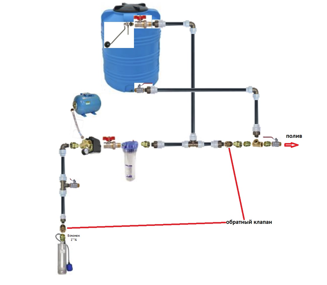

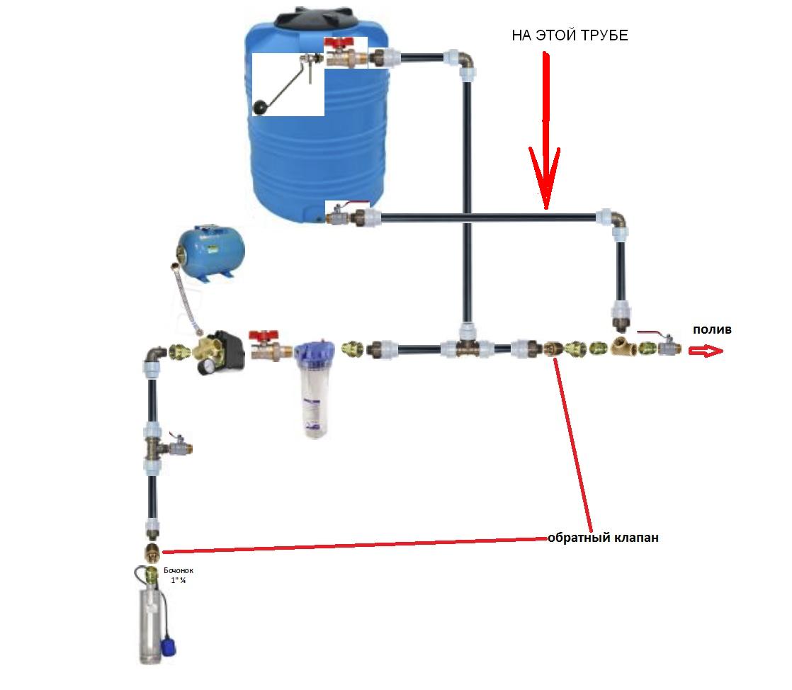

на днях востановил колодец. Пока в нем стоит только ручной насос, но для полива такое не годиться, буду ставить глубинный насос, станция не подходит, так как глубина колодца 11м.
Дебет не большой, поэтому думаю поставить доп. емкость.
Вот набросал такую схему, имеет она право на жизнь, или может где то ошибся?
Из емкости тока самотеком, давления ессно не будет и обр. клапан добавить нужно.
а там чуть ниже ОК поставил, он поидее не даст из бочки давить в обратку, или еще надо?
Просто если поставить там где вы сказали, то самотек, с трудом его продавит ((
на счет самотека, подскажите, реле давления будет корректно работать, когда например колодец осушится, поплавковый датчик отключит насос, но при этом кран открыт...

Его и перенести.
Просто если поставить там где вы сказали, то самотек, с трудом его продавит [
Зависит от высоты установки бочки.
Когда в колодце закончится вода насос будет молотить до победного, реле его не отключит, ежли конечно автоматика не с защитой от сухого хода. Отключать его поплавком можно, если этой бочки хватит для полива. Разумней держать бочку заполненной, для полива сосать из колодца, в случае нехватки использовать запас из бочки. Тогда поплавок можно обычный от унитазного бачка.
Его и перенести.
все, допер.
Что бы не давило насосом сразу и в подачу и в обратку бочки....
а я чего то подумал о клапане, только в том плане, что бы вытекающая вода из бочки не пошла в колодец.... а там уже есть ОК....тупонул.
всего пол метра над землей.
Когда в колодце закончится вода насос будет молотить до победного. Отключать его поплавком можно, если этой бочки хватит для полива. Разумней держать бочку заполненной, для полива сосать из колодца, в случае нехватки использовать запас из бочки. Тогда поплавок можно обычный от унитазного бачка.
я имел в виду поплавок самого насоса. буду брать глубинный, тот что для колодцев, он с поплавком идет.
с ним же вроде не должен до "победного" молотить, а то вы меня чет напугали.
Этот конечно вырубит.

а если так выкрутиться - положить на дно бочки вибрационник, и включать его, когда колодец опустеет?
о, разобрались.
получается так, реле давления и поплавок насоса - это обычные выключатели со своим "условием"
то есть когда пустой колодец - выключатель поплавка отрубает насос, но реле давления продолжает подавать питание на на насос, пока поплавок его не включит?!
Поселите его жить в бочку. :D Управлять в ручном режиме, т. к. некоторые не шибко любят работать на закрытый выход.
Все пральна.
