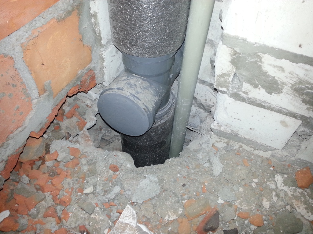

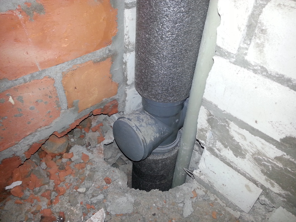

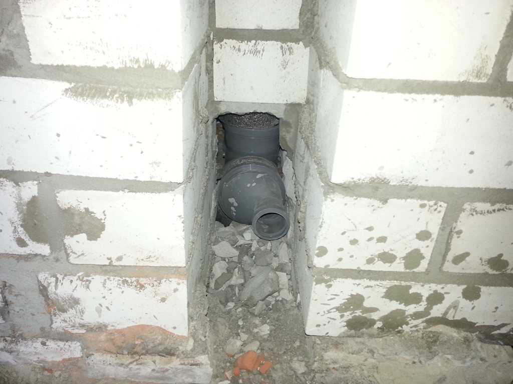

Здравствуйте. Есть новостройка, есть стояк канализации, установили крестовину (на фото). 110 в санузел и, соответственно, 50 выведена в кухню. Как можно убрать крестовину и поставить колена 2х45 (соответственно 11о и 50)? Спасибо.
Посмотрел фото, но сути вопроса так и не понял.
От застройщика имеется подобная конструкция. Хочется сделать правильно, чтобы не было углов под 90.
Не бойтесь так угла 90 градусов, тем более что он у вас не в горизонтальной плоскости, и какахи в него не приземляются, а стартуют с него. )
Вроде в этом месте это не столь критично.
Нормальный уровень канализации, редукцию на кухню можно развернуть в верхнее положение.
Если надумаете переделывать, нужно опустить стояк у соседа снизу, затем поставить крестовину 16333 Остендорф
в нее два угла 110/15*, далее по конфигурации.
Для перепаковки стояка понадобятся дополнительно Труба 110/250* и компенсационный патрубок 110.

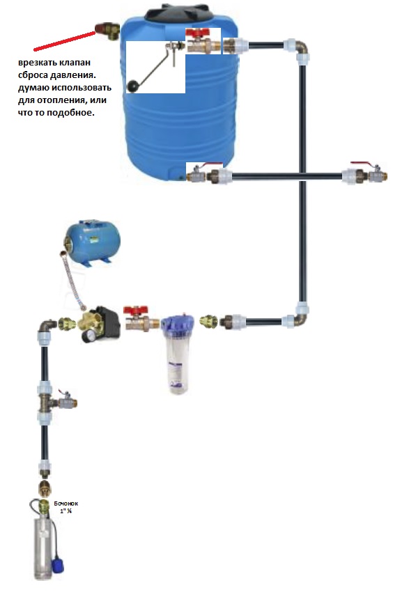

подскажите можно ли использовать пластиковую емкость под давлением до 3-4атм?
Ну или сколько держат емкости для воды?
думал ее поставить паралельно насосу в колодце, но тогда она будет работать на самотек.
тогда возникла мысль подключить последовательно, но тогда насос будет в ней создавать давление.
Если Вы про то, что продается в магазине, то нет.
ммм, не совсем понял.... надо не в магазине покупать?
Обычная полиэтиленовая емкость.... а сколько она может выдержать?
а откуда там давление? Давление будет только перед поплавковым клапаном. а за работай насоса хай следит пресс-контроль....
Вопрос задан очень общий - пластик он очень разный бывает, есть такой, что покрепче стали будет, поэтому нужно уточнить - Вас интересует бывают ли пластиковые баки выдерживающие 3..4атм в принципе - да они где-то бывают ;), или выдерживают ли такое давление те баки, которые распространены у нас в быту (всякие еврокубы и т.п. ПЭ емкости) - нет эти не рассчитаны на такое :unknown:.
А разве ее реально закрыть герметично?
ну так поидее насос будет давить в зарытую бочку и создавать в ней давление, типа как бойлер с гарячей водой, в нем же давление равное водопроводному и тут должно быть равное тому, которое определяет реле давления. или нет?
А где Вы видели полностью глухой пластиковый бак? там вообще есть горловина и крышка, которую ну ни как герметично не сделать, да и зачем???
ставите хороший поплавок, и не забудьте про перелив и в перед в светлое будущие.... а гидрофор пускай берет с него воду......
моя идея была как раз в том, что бы сделать бак герметичным ))
а на счет "зачем" - дебет колодца небольшой нужен запас воды и желательно что бы запас был под давлением, а не самотек.
то есть промазать герметиком резьбу горловины и закрутить крышку, думаю будет герметично.
со станцией после бака - это, да, самый простой вариант...но дорогой ))

1) А если такой вариант - глубинный насос набирает емкость, там она отстаивается, а гидрофор подает на нужды дома?
2) Это крышка бокса для автополивов.....

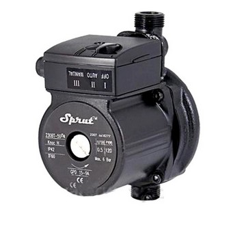

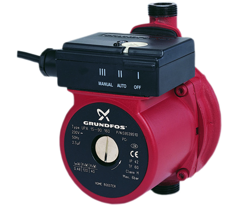

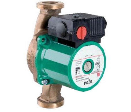

А толку в промазанном герметиком баке7 открыл кран и давление упало. Так не делают. В бак набирается вода из скважины, по достижению уровня перелива, поплавок отключает подачу. После бака устанавливается обыкновенный цирк/насос повышающий давление. В нем уже стоит реле протока. Открыл кран-насос вкл, закрыл-откл. Есть такие насосы и у спрутов по 400-500грн, есть нормальные Грюндфосы, Вилло.
да, как я писал выше с гидрофором все просто )
я хотел решить вопрос одним глубинным насосом.
так там впереди расширительный бак, который должен скомпенсировать провал, а дальше подключиться глубинный насос и начнет давить.... или нет?
все эти варианты требуют второго насоса, а я хотел обойтись без него.
Получается это не возможно?! ((
А на счет циркуляционника я не подумал, он дешевле будет.
А он нормальную струю даст?
нормальную, но опять же уважно читайте какой нужен насос.
