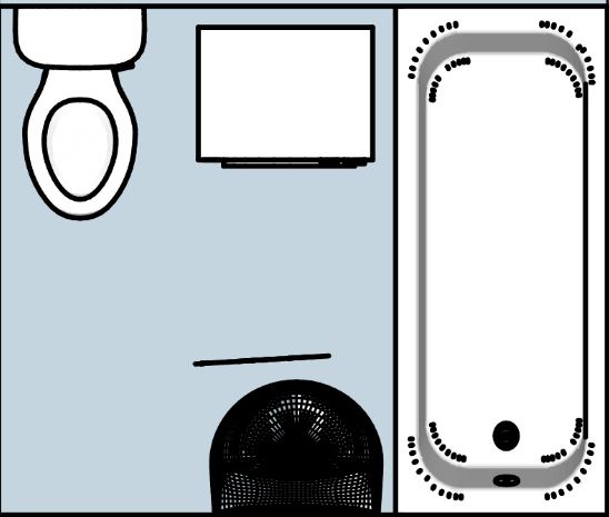

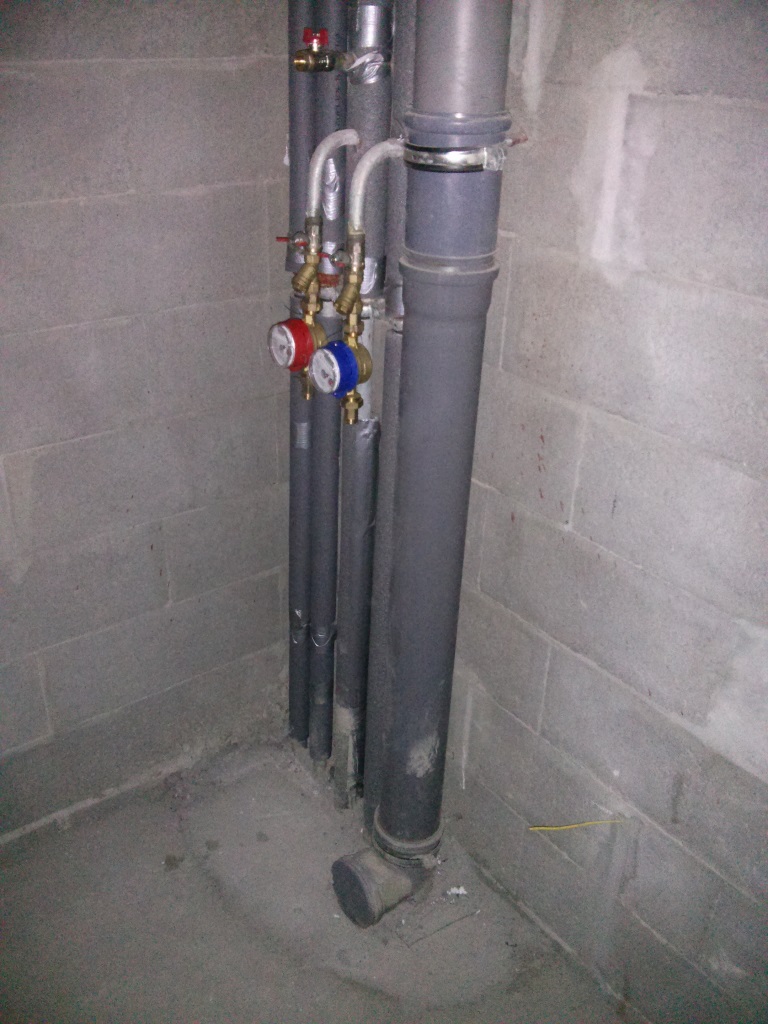

Додаю проект моєї ванної (чорне - це умивальник :) та фото місця, де розташовані стояки. В мене виникають такі нюанси із встановленням унітаза:
1) якщо ставити унітаз прямо, так як він на проекті, то по нашим розрахункам унітаз частково перекриватиме вхід у ванну і ліворуч від нього буде невикористовуваний простір +
2) вихід зі стояка під унітаз буквально лежить на підлозі, плитку під нього не покладеш, виходить його треба ховати з використанням інсталяції, але
3) о прекрасні лічильники! Ви розташовані в такому місці, що майже всі інсталяції вас закривають бачком. Враховуючи, що по плану праворуч від унітазу буде пралка, я не можу змістити інсталяцію в бік і зробити бокове підключення. Зараз знайшов таку інсталяцію (ссылка устарела), ніби як не висока, але я забув виміряти, на якій висоті лічильники, тому не знаю чи підійде. І ціна в неї немала :-\.
Хотілось би перемістити унітаз трохи ліворуч і зробити його ніби по діагоналі в кутку, але наразі невідомо як це зробити з максимальним збереженням простору.
Може хтось підкаже: (1) чи можна поставити унітаз діагонально і відвести від нього трубу так, щоб вона не їла додаткового простору чи (2) може якийсь розумний варіант, як обіграти таку ситуацію інсталяцією? Буду дуже вдячний за ваші поради!

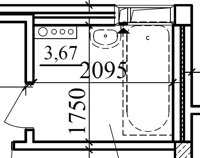

Вы забыли нарисовать дверь и конкретные размеры помещения.
Также, как Вы заметили, нужна высота низа счетчика от уровня будущего чистового пола.
Канализационный стояк, однозначно придется перепаковывать с установкой вместо тройника крестовины или дополнительного тройника (зависит от уровня чистового пола)
Дякую за швидку відповідь! Додаю план ванної, завтра точно виміряю довжину всіх стінок, довжина яких не вказана на плані, та висоту лічильників і викладу тут.

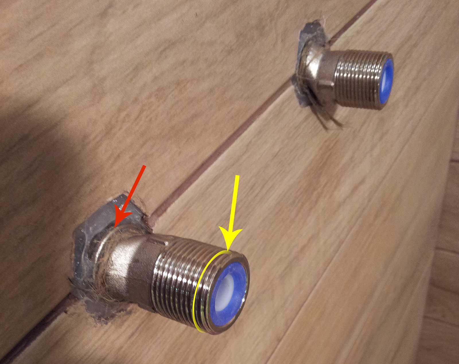

Подскажите можно ли обрезать эксцентрик смесителя как указано желтой стрелкой?
Поспешили и установили на анаэроб удлинитель 15мм (указан красной стрелкой) он встал практически в ровень с плиткой. Открутить его насколько понимаю уже не реально? Боюсь раскурочить ППР фитинг.
Проблема в том что смеситель с одной стороны выпирает милиметров на 5.

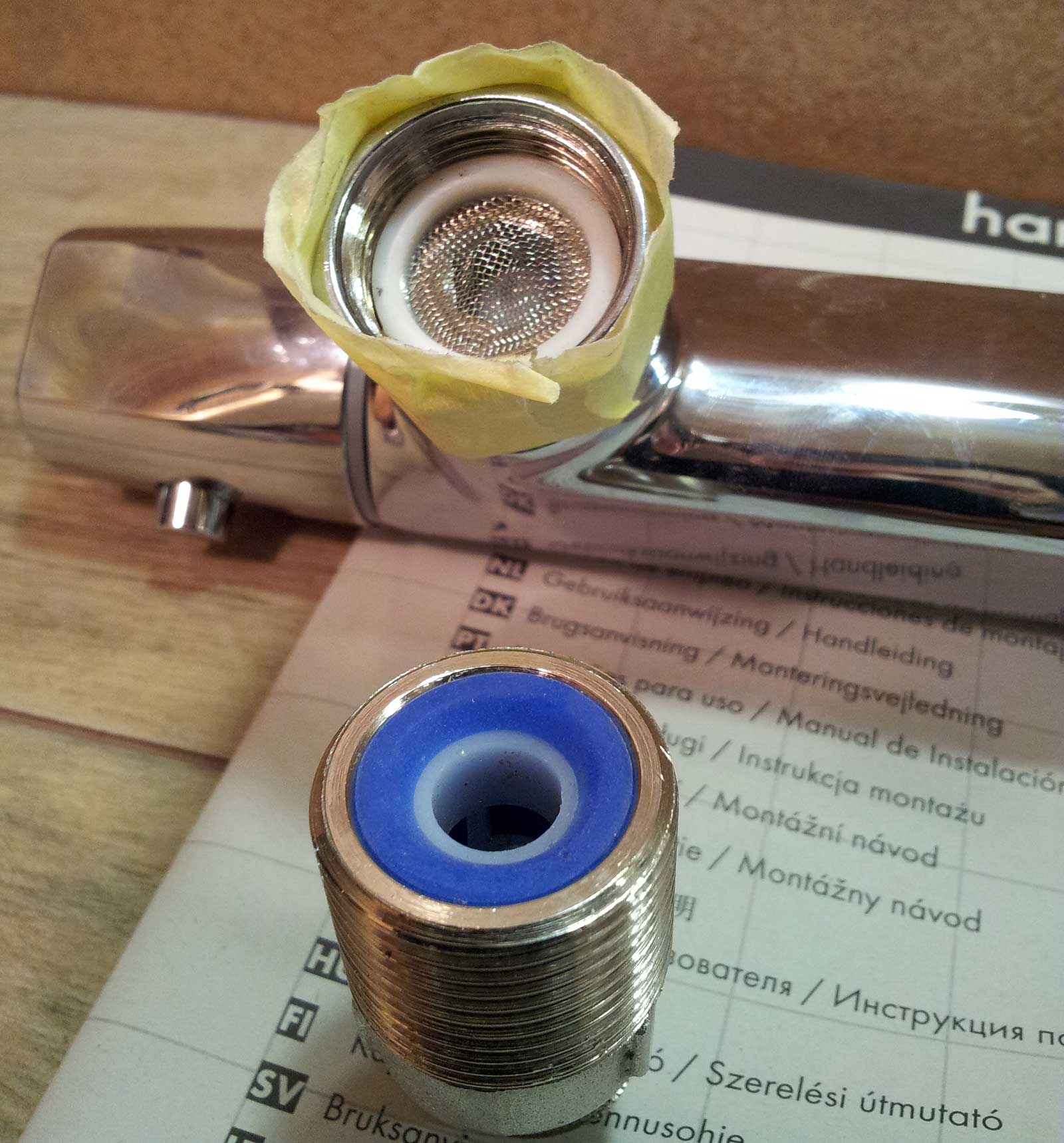

С тыльной стороны эксцентрик уже обрезан так, что становиться в удлинитель впритык. Теперь бы обрезать переднюю часть эксцентрика, но там модная резиновая прокладка, возможно будет протекать тогда...
Посоветуйте что делать, пробовать заменить удлинитель на более короткий (как открутить на анаэробе не повредив ППР?), или резать спереди эксцентрик (как быть с синей прокладкой)?

купите прокладку и подрежте эксцентрик как нужно...ничего страшного не будет

удлинитель на анаэробе, а эксцентрик на пакле? :unknown: ну и вы не написали какой анаероб - зеленый "гебетач" с эпика я разбирал без особых усилий, а с красным "рм" мудохался долго.
так эксцентрики есть разных размеров - в чём проблема найти меньший,больший и выровнять перепад? резать надо идеально чтоб он потом прилегал полность и не резал прокладку.
я с одним краном мудохался - конструктор из трех наборов эксцентриков и два комплекта "розеток" :)
Так и сделал. Нашел поменьше эксцентрик.
Анаэроб GEBETANCHE PLOMBERIE синяя банка. Садил на него удлинитель чтобы потом к этому соединению не возвращаться, остальное на пакле, думал может будет необходимость раскрутить...
