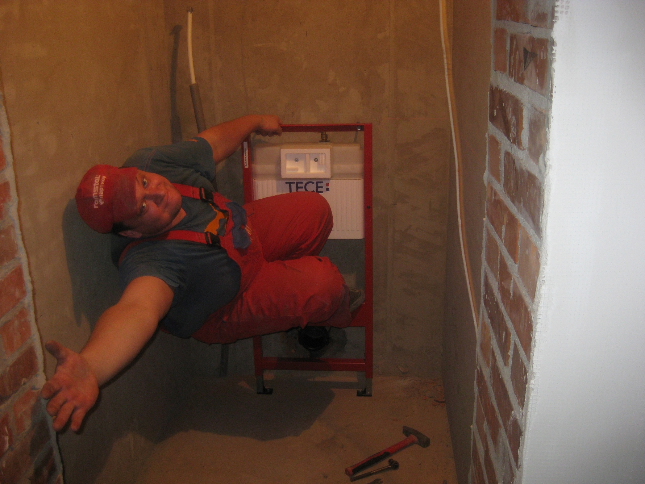

Стоим перед выбором инсталляции для унитаза. геберит и грое. Но проблема в том, что стена перед которой будет унитаз — вент. канал. Крепеж в стену нам не подойдет. Инсталляции которые могут стоять отдельно дорогостоящие. Устанавливают ли инсталляции типа online-santehnika.com.ua/installyatsionnye-sistemy/dlya-unitaza-konsolnogo/38775001-instalyatsiya-v-komplekte-4-v-1-instalyatsiya---kreplenie---prokladka---knopka-38772-skate-cosmo.html в нашем случае.? Каким образом закрепить эту конструкцию? Можно ли сверлить стены вент. шахты и т.д? Буду признательна за ответы и схемы или картинки с примерами. Спасибо
Картинка испытания, после установки.
Вес испытателя не менее 130 кг.
Замечательный пример)) Но только вопрос - это в стенку вент. канала вкручено верхнее крепление?))) без дополнительного монтажного профиля или как?)
Если стенка вент. канала из кирпича и не экономили на цементе. То она вполне выдержит.
Стенка вентканала, как правило, бетонная с толщиной бетона 40-60 мм.
В чем проблемы?
Или у Вас стальная вентиляция?
В чем проблемы?
Т.е на стенку бетонного вент. короба с толщиной 3-4 см. можно крепить верх инсталляции? без дополнительных монтажных профилей?
Абсолютно спокойно.
Абсолютно спокойно.
А то напугали нас, что стеночка короба вентиляции тонкая, вместе со своей инсталляцией на унитазике и гепнитесь))
я вас еще напугаю. толщина плиты перекрытия в хрущевке- 50мм :D. Если не верите- просверлите дырочку на лестничной площадке ....
Ну не 50, а 100 :lol:
Типовая серия 1-464 (Панельный 5-этажный жилой дом -Белоруссия, Украина, Литва, Латвия) объединяет панельные 5-этажные дома с малым шагом поперечных несущих стен 3,2 и 2,6 м, с пролетом в поперечном направлении 5,76 м. Несущими в этой серии являются внутренние и наружные поперечные и продольные стены. Толщина внутренних несущих стен 120 мм, наружных однослойных или трехслойных стен в зависимости от климатического района строительства составляет 250-400 мм. Плиты междуэтажных перекрытий, опертые по контуру при шаге 3,2 м и по двум длинным сторонам при шаге 2,6 м, имеют толщину 100 мм.
