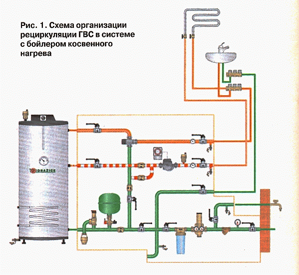

а себе сделал иначе - на вход в бойлер датчик протока и накладной термодатчик перед насосом
Я верно понял, что речь о подобной схеме?
И какой у рециркуляции алгоритм работы?
да - согласен - нет постоянной рециркуляции.
алгоритм таков - открыли кран, датчик протока сработал и включил насос.. как только вода выше 25...30С доходит до насоса, датчик разрывает цепь.
1 момент - без работы насоса - горячая вода появляется через 40 сек.
2 момент - работает насос - горячая вода появляется через 15 сек.

При этом у бойлера есть функция рециркуляции?
drazice.kiev.ua/drazice-okc-125/1m2-%28nastennyij-kombinirovannyij-bojler,-vertikalnogo-ispolneniya%29.html
Про рециркуляцию думал ставить обычный насос для отопления + таймер времени (обычный китайский до 10 $). У меня рециркуляция сделана одним контуром на 1-й и 2-й этажи, боюсь рециркуляц. не потянет. Этот насос мощнее, чем рециркуляционный? Можно ставить обычный насос или обязательно рециркуляционный?
Насос типа такого install.prom.ua/p25028172-tsirkulyatsionnyj-nasos-wilo.html
Таймер типа такого electrodim.com.ua/taimery-lemanso/lemanso/taimer-lemanso-tm-24-elektronnyi-lm624-p-4736.html
Мужики, может я чего не понимаю, но на кой ляд мне запуск насоса рециркуляции уже после того как я открыл воду в кране?. Она уже течет холодная, а насосы рециркуляции так медленны как черепахи, моментально они горячую воду ужь точно не подадут к крану..
Суть рециркуляции в том, чтобы до моего открытия вода у крана уже была горячей...
это не рециркуляция...
А поставить вместо рециркуляционного, насос другого типа-повысительный, отопительный-не? Цены сопоставимы... А постоянно молотящий насос, тупо охлаждающий бойлер, нафиг надо. Таймер вообще бред, я что, по расписанию мыться буду?
Обычный насос не пойдет - нужен либо для ГВС с латунным корпусом (например, UP15-14B PM), либо типа обычного с корпусом из нержавейки (например, UPS25-40N). Я бы посчитал хватит ли обычного для ГВС, а то с нержавейки уж больно дорогие нынче.
А какая разница? Зимой то все, что охладилось в бойлере через рециркуляцию все равно пойдет в дело - на отопление. Просто котел будет меньше греть СО и больше бойлер.
Ну да в 2 или 3 ночи мгновенная подача ГВС очень важна ;)
Вы, похоже, созрели для рециркуляции по требованию. Это когда насос и обратная магистраль помощнее, чтобы горячая вода при включении насоса появилась за несколько секунд. А на включение насоса стоят датчики. В ванной - просто от включения света. В кухне - датчик присутствия около мойки. Ну и блок, на который заведены датчики и который не дает включаться насосу чаще, чем раз в 15 минут на 30 секунд. Цифры могут отличаться.
Я о таких вариантах писал раньше, просто предложенное red baron-ом решение проще, нужно насос подобрать и всё. А у меня ветки короткие, долго воду не жду.
Почему таймер бред? Не соглашусь. Даже такой конченый китаец, как на фото, замечательно работает. Выставил на нем работу насоса например с 6.00 до 8.00 и с 18.00 до 23.00, когда все дома и будь здоров. Насос самый простой Вило Z15, на втором этаже горячая вода в смесителе максимум через 3 секунды. Расход газа 3100 кубов в год на 170 м2 и рециркуляции ГВС в выставленное время.

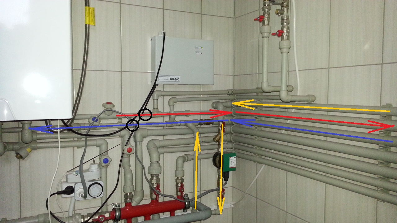

В таком варианте кажется логичным от косвенника прокладывать ОТДЕЛЬНЫЕ трубы минимально допустимого внутреннего диаметра к каждому крану. И забить на рециркуляцию вообще.
так и сделано, ветки все отдельные, но обратку от них завел, правда не пользуюсь рециркул.
О! А какой внутр. диаметр трубы, и насколько длинные? Для себя решаю - городить on demand или не морочиться и проложить миллиметров 8 внутреннего.
Всё МП 16 труба в теплоизоляции, махимум 10-12м(кухня) остальное не более 6м, ну не помню точно :(

3. Насос не постоянно молотит, у него стоит термостат, который по моим наблюдениям обеспечивает режим работы : 5 мин работает 15 мин отдыхает..
4. Таймер настраивается так, чтобы ночью рециркуляция была выключена..
5. Систему ГВС нужно правильно делать чтобы не было большого охлаждения бойлера, одевать на трубы утеплитель, и лучше с толщиной стенки 9-10 мм, тогда охлаждение воды в трубах чисто символическое...
Термостат с таймером обеспечивают идеальное сочетание экономии и комфорта причем без ущерба комфорту..
