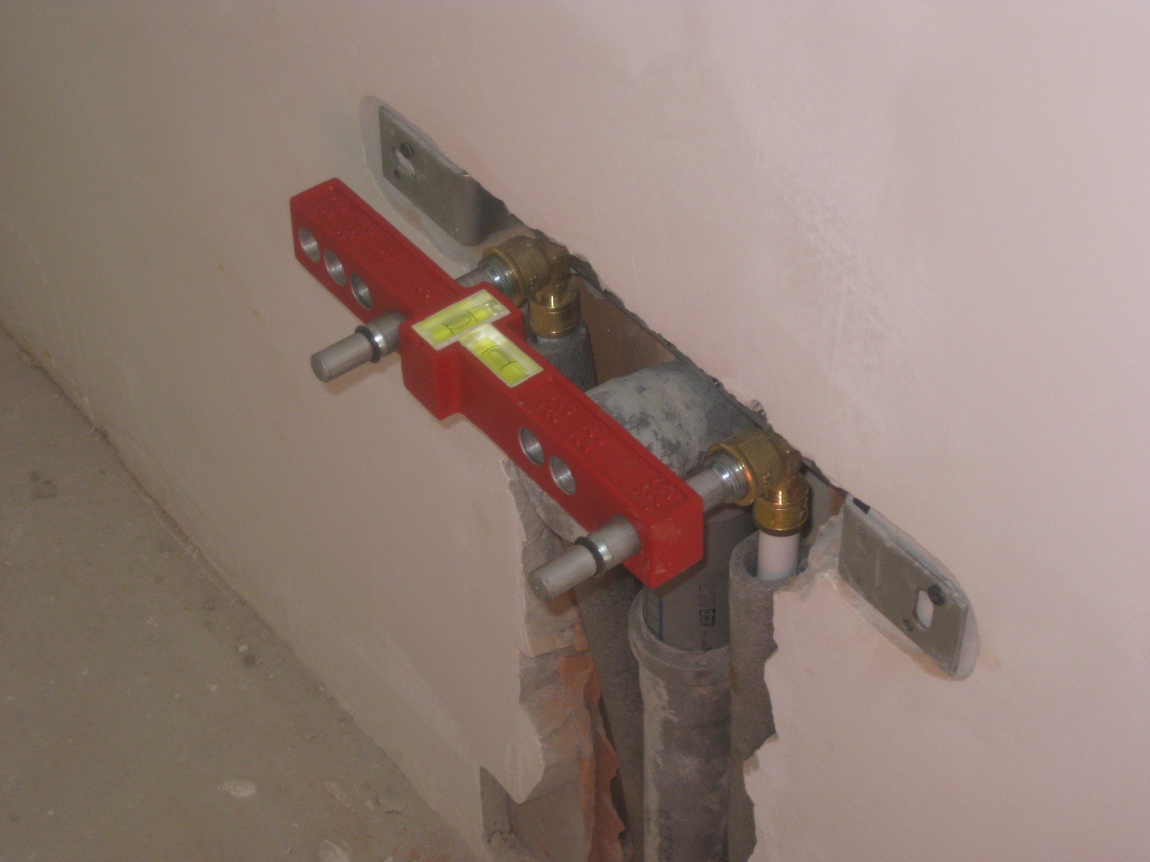

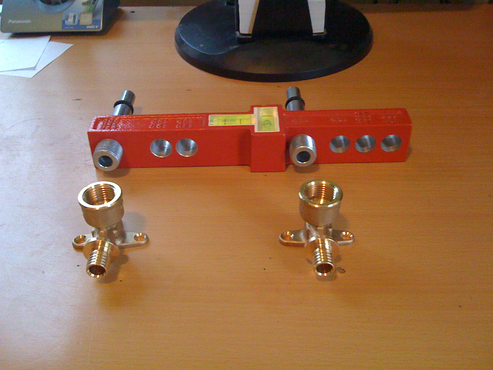

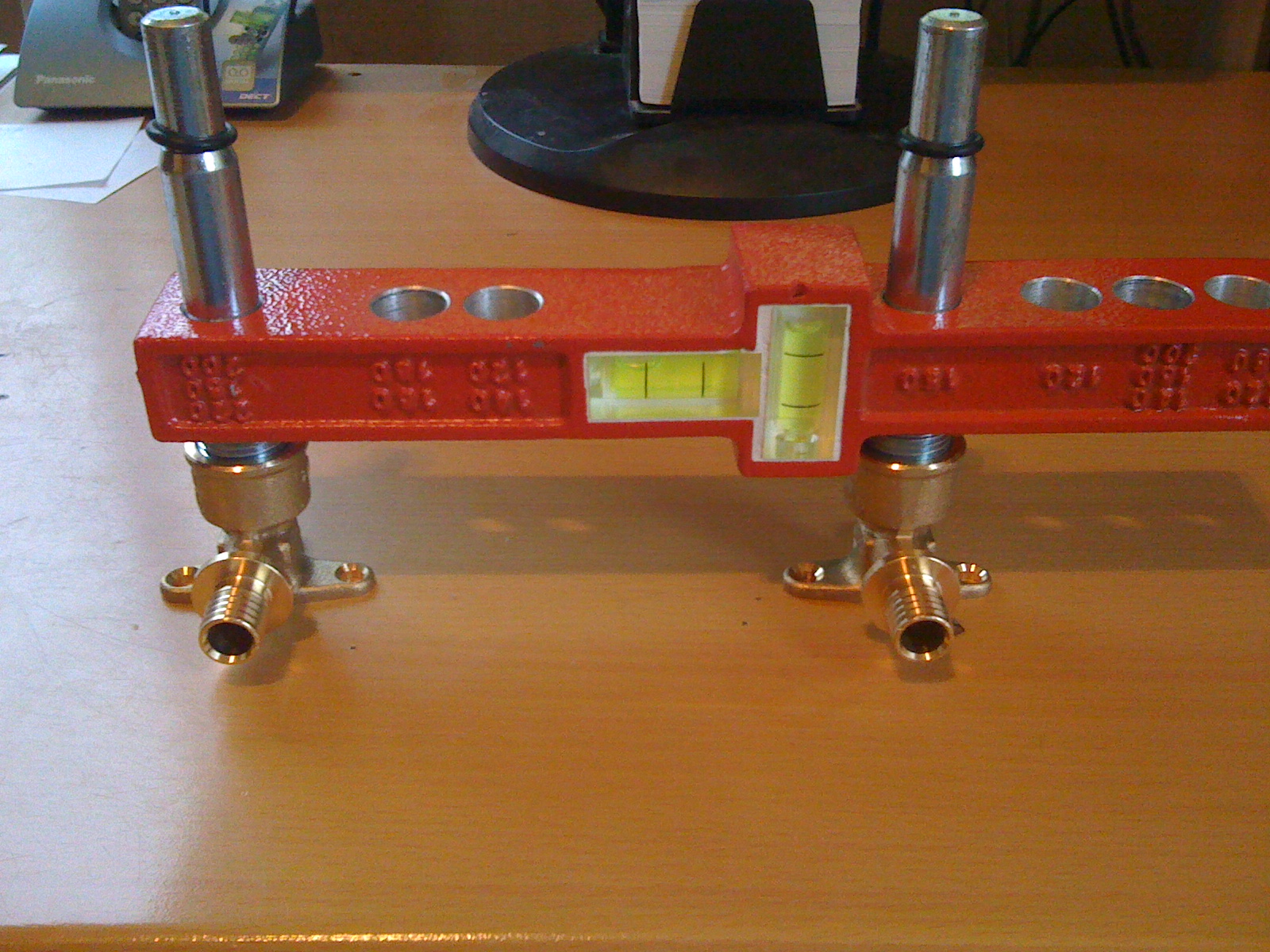

Поясняю-эксцентрики идут в комплекте ко всем смесителям в торговых точках.
спец. уровень гарантирующий точное межосевое и уровень в 2-х плоскостях - 90 эвро стоит и дефицит :)....
Я заплатил за него 100 эвро.
Я б с тебя и 300 взял.
. Ведь если у всех смесителей стандартное межосевое расстояние и стандартная резьба, то какие могут быть проблемы?
Очень красивые могут быть проблемы.
Несоответсвие выводов на самом смесителе, а они не всегда идеальны, в 2 мм гарантирует Вам минутку доброты и понимания, плавно перетекающую в снятие плитки.

спец. уровень гарантирующий точное межосевое и уровень в 2-х плоскостях - 90 эвро стоит и дефицит :)....- это раз
ну и по феншую дают немного поиграться со смесителем - это два.
так вроде все:D

Если так уверены- ставьте выход 1\2 из 3\4 нар. - и не будет у Вас эксцентриков, даже если захотите потом....
Спецуровень мне не нужен. Есть хороший ДВ089К, но дело не в этом.
Между ванной и туалетом уже алмазом пробурено 2 горизонтальных отверстия диаметром 33. В ванной плитка, сверлилось оттуда. Со стороны туалета между отверстиями выбрано около 5 см бетона. Хочу из 3/4 трубы сварить Н-образную конструкцию, и замуровать ее. Со стороны ванной накручивается прямо смеситель на наружную резьбу, со стороны туалета на такую же подключение воды. Почему не получится? Сварить смогу достаточно точно, неподвижность обеспечится сваркой и раствором. Как кондуктор для сварки и замуровывания планирую использовать старый ненужный смеситель.
Лишь бы не оказалось что у всех смесителей разные межосевые.
Вот! Т.е. они все таки разные. Об этом и спрашивал в первом сообщении.
В этом случае конечно придется отказаться от задуманного, и сделать из 1/2 трубки с эксцентриками и монтажом вровень с плиткой.

Сегодня вот встречаю с готовыми резьбами на 3/4 торчащими со стены без малейшей возможности в будущем откорректировать...

Мне например проще самодельный модуль в стену в квартире врезать в ванной для нового смесителя и поключиться к нему в туалете, чем вынимать ванну, разбивать плитку и стены бетонные чтобы добраться и заменить сгнившие и текущие старые стальные трубы.

Сталь нельзя замуровывать в бетон, нажны футляры. Что бы это не применять, есть много стандартных не дорогих решений.
