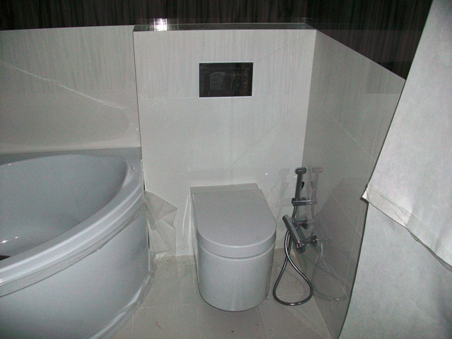

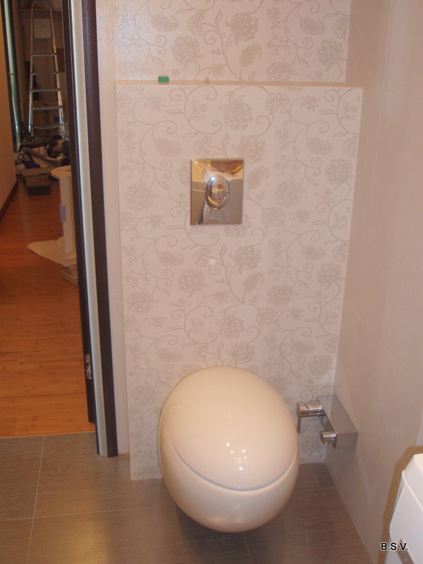

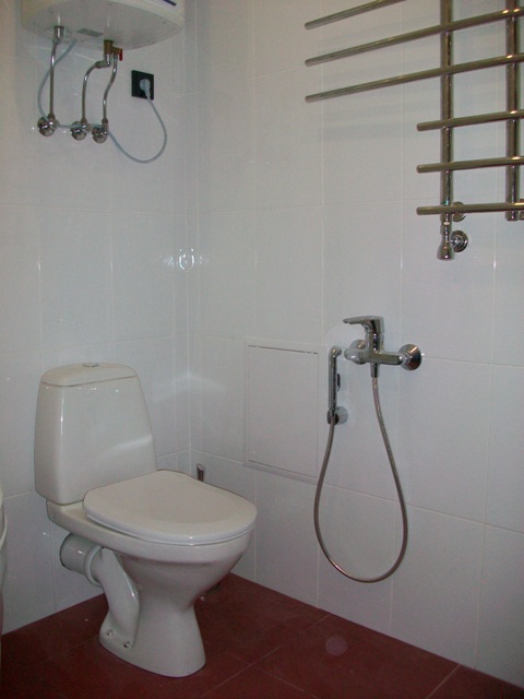

Народ, а обычный (не встроенный) душевой смеситель для гигиенического душа это сильно порнографично? Или так тоже делают и это нормально?
Это нормально.......... сегодня как раз такой ставил....

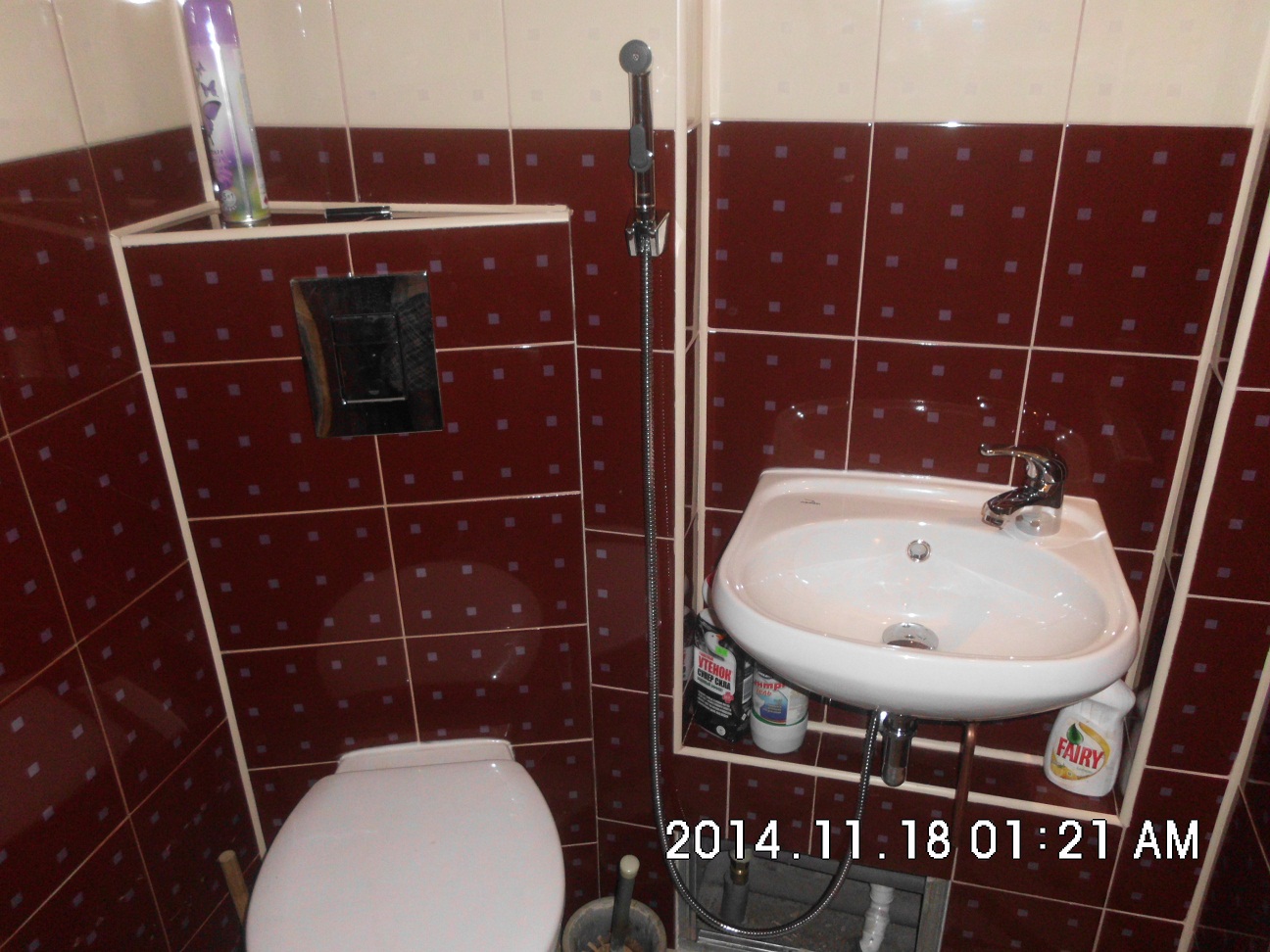

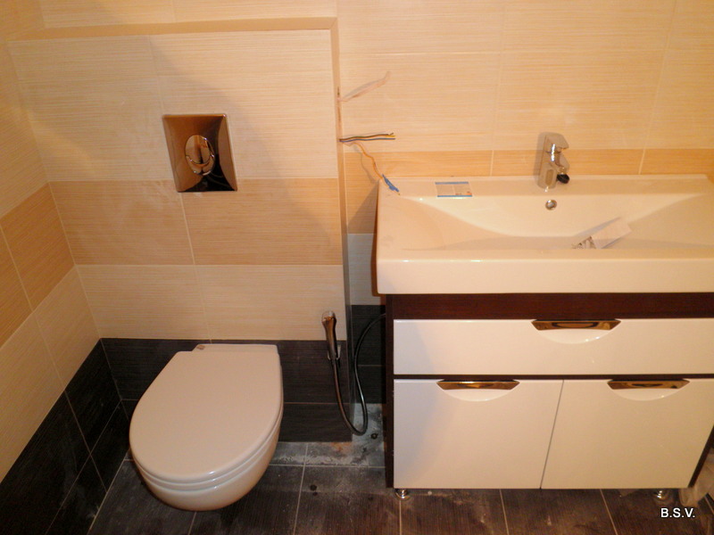

О! Спасибо - у меня примерно как на третьей или четвертой фотке можно сделать. :)
Я так понимаю каких-либо стандартов по размещению всего этого дела нет (высота, положение относительно унитаза)?

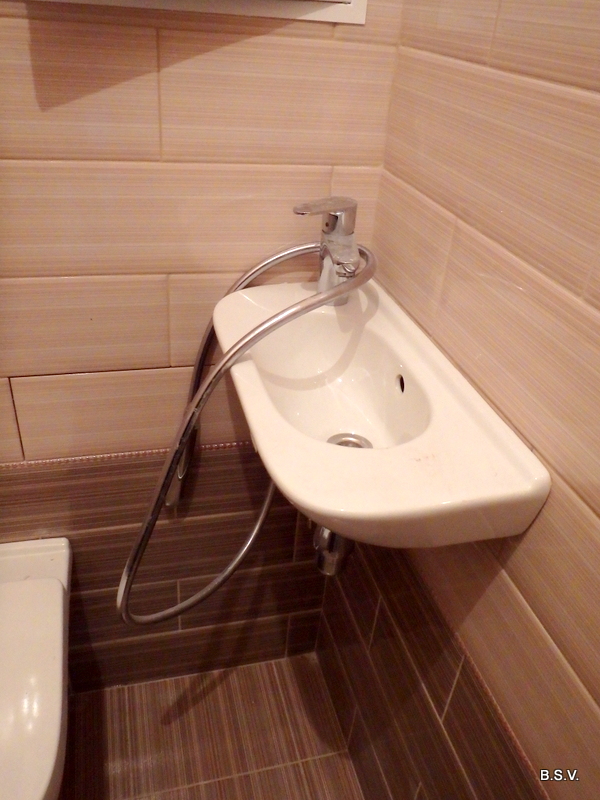

У себя дома установил в умывальнике смеситель совместно с гигиеническим душем.
Если только холодная, то похоже.
Сел на унитаз или что-то подобное , протянул руку и определился где тебе удобно и что- бы ничему другому не мешало.
У меня дома, например, он сдвинут больше к бачку.
А ка быть с "правша-левша"? :)
Так и быть, исходя из имеющихся стен.
В нужном месте, на нужном уровне.
Ну если совсем по- крутому, то тогда нужно начинать планировку и постройку дома от стенки на которой будет висеть гигиенический душ:)
Повесить второй на другой стенке, чтобы все были довольны :lol: :crazy:
Если серьезно, то я как то об этом даже не задумывался - вначале не планировал это дело совсем, но на правую стенку туалета (она по счастливому совпадению общая с котельной) можно душ повесить (или хотябы сделать выходы под него) практически без дополнительных затрат (два куска трубы по метру и две водорозетки, причем все это есть), решил нужно сделать :).
Если серьезно, то я как то об этом даже не задумывался - вначале не планировал это дело совсем, но на правую стенку туалета (она по счастливому совпадению общая с котельной) можно душ повесить (или хотябы сделать выходы под него) практически без дополнительных затрат (два куска трубы по метру и две водорозетки, причем все это есть), решил нужно сделать.
Может сместить поближе к задней стороне унитаза, чтобы и нашим и вашим? :)

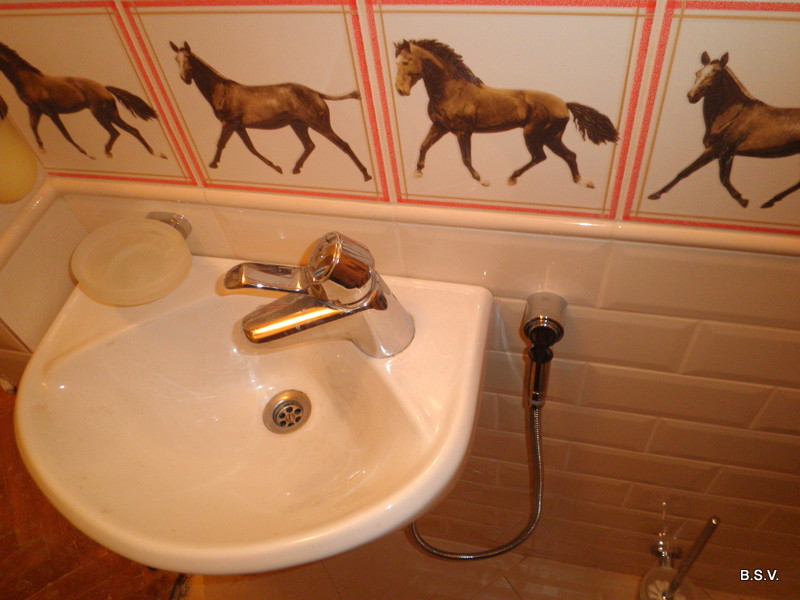

Мы один раз делали подобное водном доме, так там хозяйка предпочла 2 в одном. Повесили маленький рукомойник, она купила смеситель с отводом на гиг душ. И руки помыть и ж....пу.

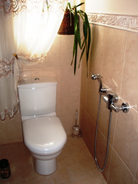

Это очень даже нормально и удобно. Позволю дать ряд рекомендаций. Смеситель удобен с одной лапой управления (не знаю как правильно описать :unknown:), особенно удобен смеситель, у которого есть два режима включения мощности потока воды, т.е. когда включаешь подачу воды, то у лапки есть промежуточное положение половинного напора... удобно, много проще подстраивать мощность струи. По расположению - нам было удобно, когда смеситель находился на уровне крышки унитаза и посредине унитаза... т.е. он не мешает ногам при таком расположении, высота крышки унитаза как раз удобна, не надо рукой никуда тянуться, просто опустил руку и она попала на смеситель. Слева - справа... не принципиально, тут уж как выходит по удобству подключения к воде. И еще, шланг для гигиенического душа лучше металлический брать, силиконовые шланги красивше, это без сомнения, но они намного более жесткие, а в таком деликатном деле нужна большая гибкость :)
