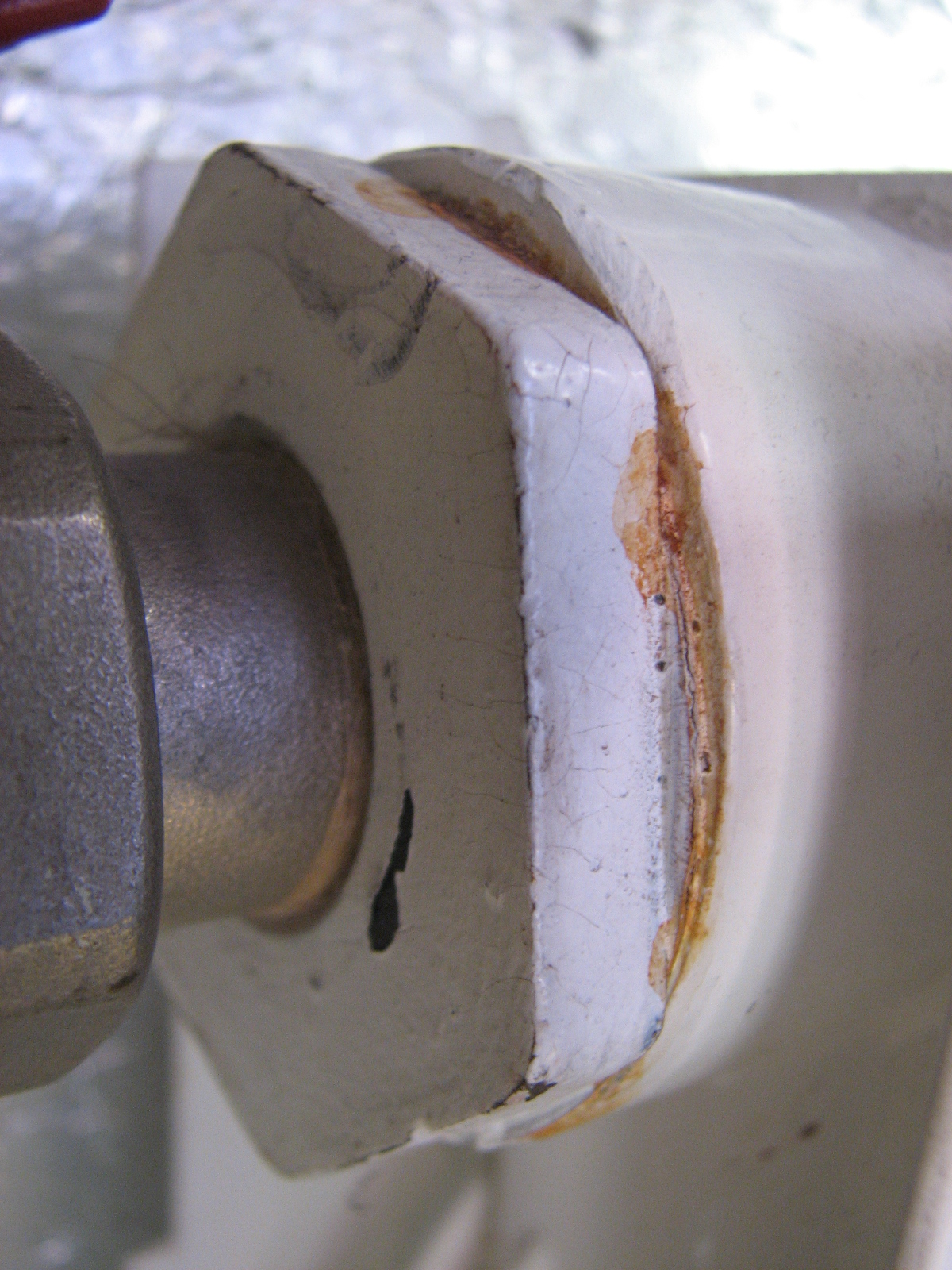

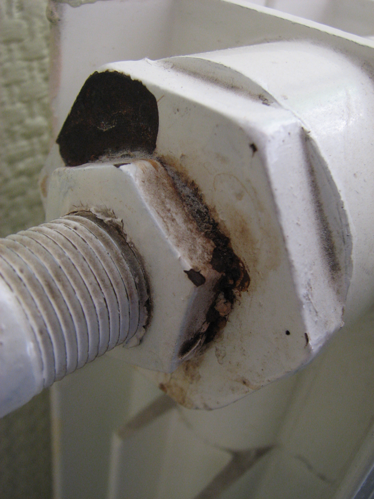

Как востановить первоначальный (или близкий к нему) вид биметаллических батарей отопления от "Пресса" (Киев, Большевик)?
murava Я нахожусь в м. Коломия
