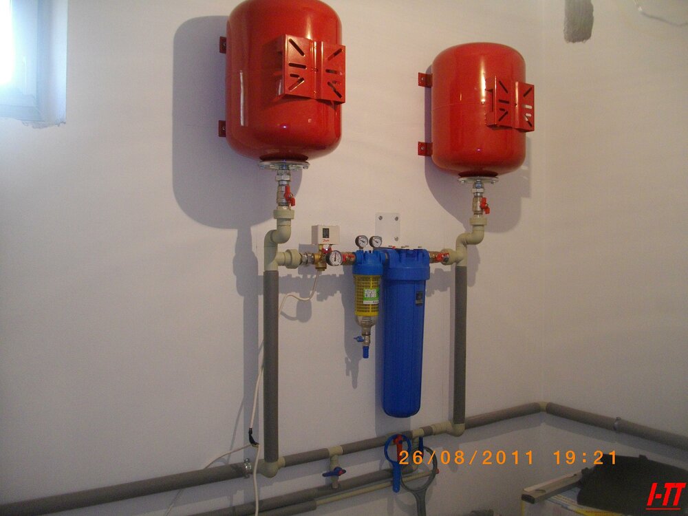

скважина 50 мм, УГВ - 4,5 м., гидроаккамулятор с насосом в доме до скажины 6 м., фильтр (солевой + десяти дюймовый с фракцией 5 или 10) можно поставить до гидроаккамулятора или надо уже после него???
Заранее спс.
До него...
Заранее спс.
после!

Это чем-то регламентируется?
Просто логично было бы до, что бы мусор не засорял грушу гидроаккумулятора, но возникает вопрос, а потянет ли насос? типа кавитация и тому подобное???
Если установите фильтра перед гидроаккумулятором то когда фильтр забьется, то реле давления будет фактически отсечен от гидроакумулятора, и тогда работа реле давления будет непредсказуема,что в последствии приведёт к поломке насоса и самого реле.
А можно еще по бакам и фильтрам?
Стоит один бак гидроаккумулятор на 100 литров в приямке около оголовка скважины, потом линия идет в дом, где стоит фильтр. Есть ли смысл ставить еще один бак на 100 литров уже в доме? Ну типа как резервный... но уже после фильтра... :unknown:
Не имеет и часто вредно- их согласовать есть достаточно непростая задача
Спасибо за ответ. Но чего их согласовывать? Они на одной ветке сидят, по большому счету два гидроаккумулятора одного объема на одной трубе можно рассматривать как одно целое... где я не прав?
Можно и даже нужно так делать,в одном баке вода неочищенная,если нада на полив идёт вода с этого бака,во втором очищенная используется для дома с таким вариантом подключения схема надёжней.
Лично я стараюсь так делать всегда.
Змінено користувачем Interso
Спасибо. У меня на полив отдельная ветка без очистки, напрямую. Да и вообще с водой повезло - очень чистая, мягкая, без примесей и гадостей ;)

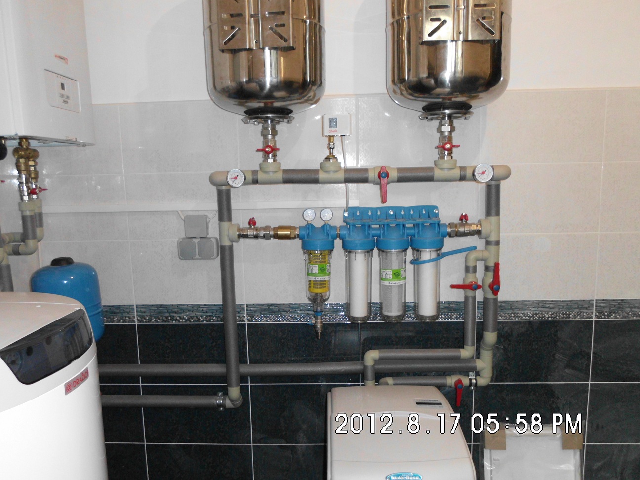

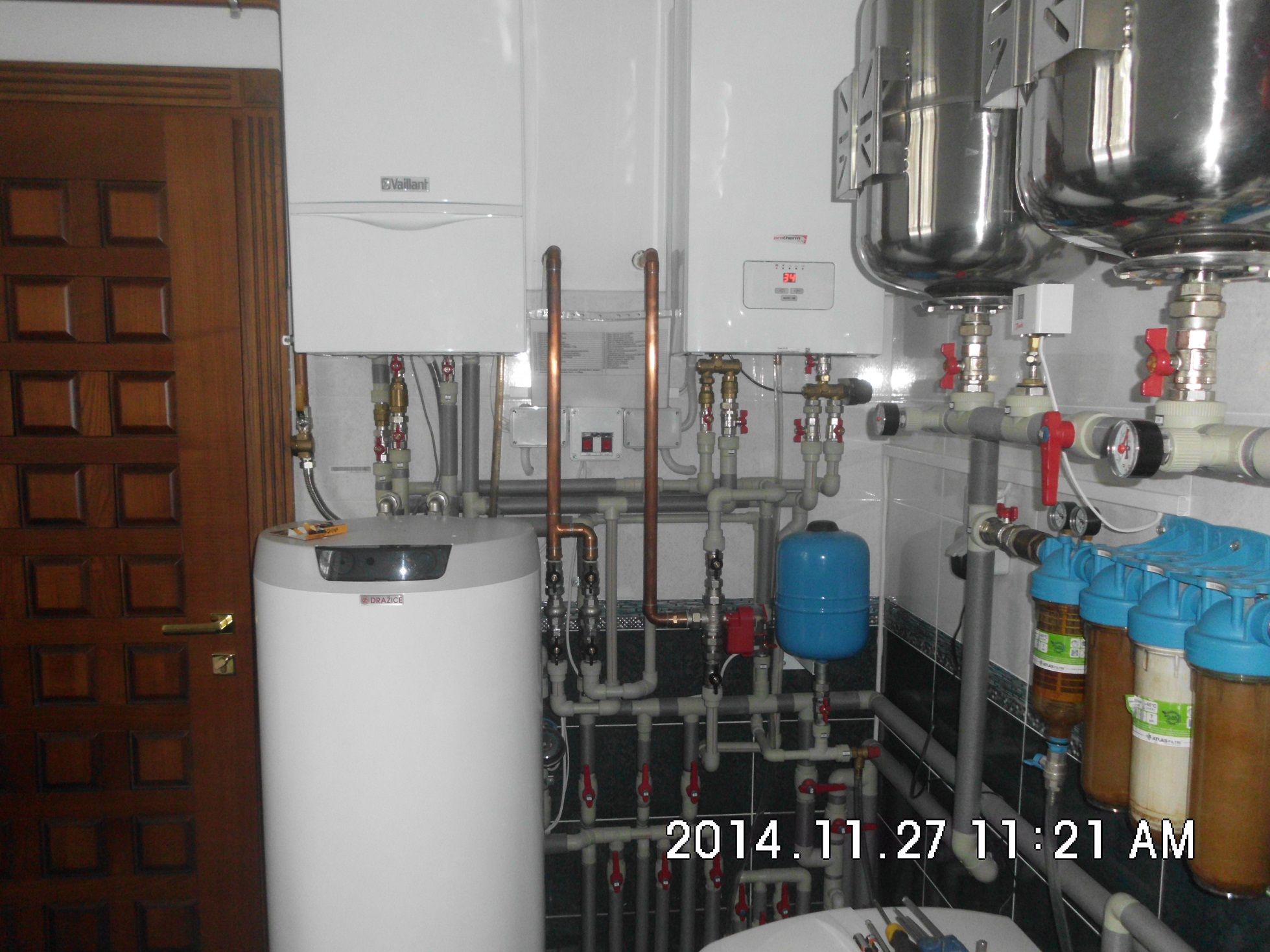

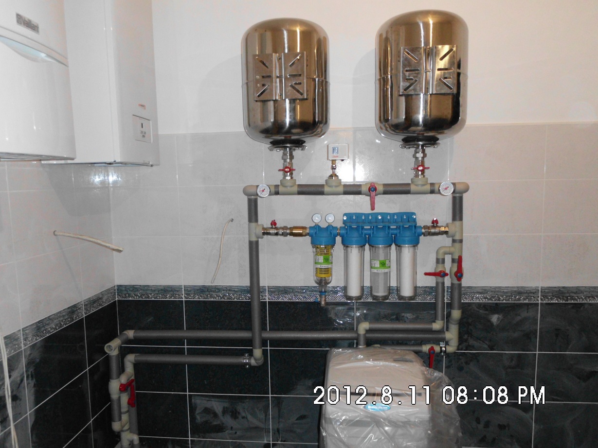

А подскажите, есть ли какая то общая рекомендация по комплекту этих синих/прозрачных фильров? У вас на двух фото разный их набор. Чем это обусловлено?
Вообщето нет,но на практике заметил там где стоят прозрачные и заказчик видит что фильтра потемнели то у него сразу шок и срочно вызывает что бы заменил:D
Визуально непрозрачные смотрятся симпатичней в процессе эксплуатации,меньше видно что в средине делается и на душе спокойней.
Ну а по количеству? У вас от одного большого до трех маленьких? Когда как лучше?
Собственно говоря это зависит от качества воды и количества пропускаемой через фильтра.

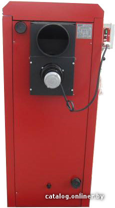

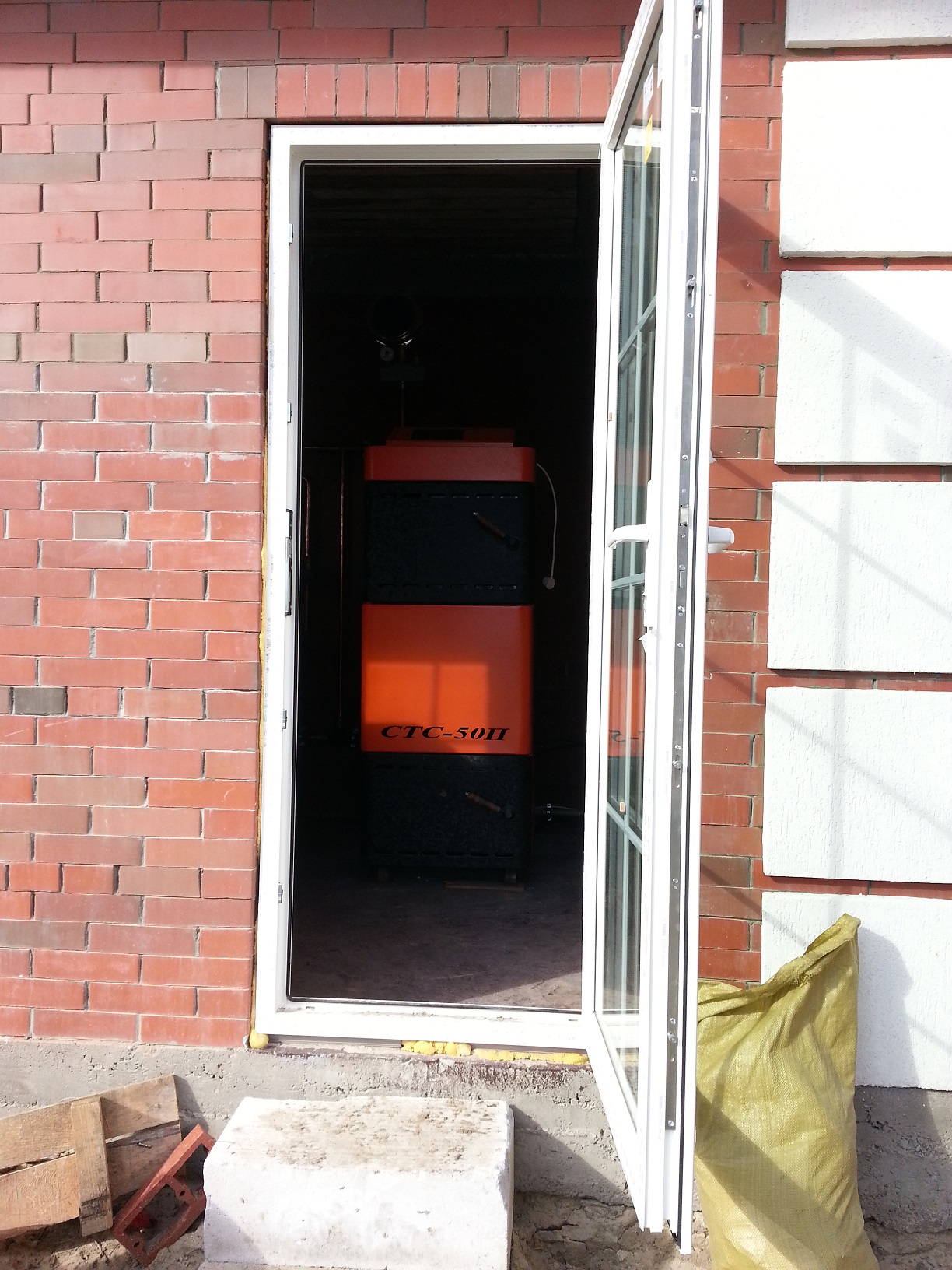

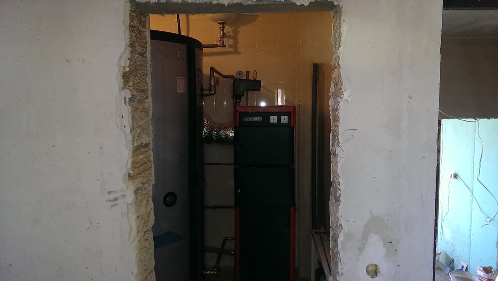

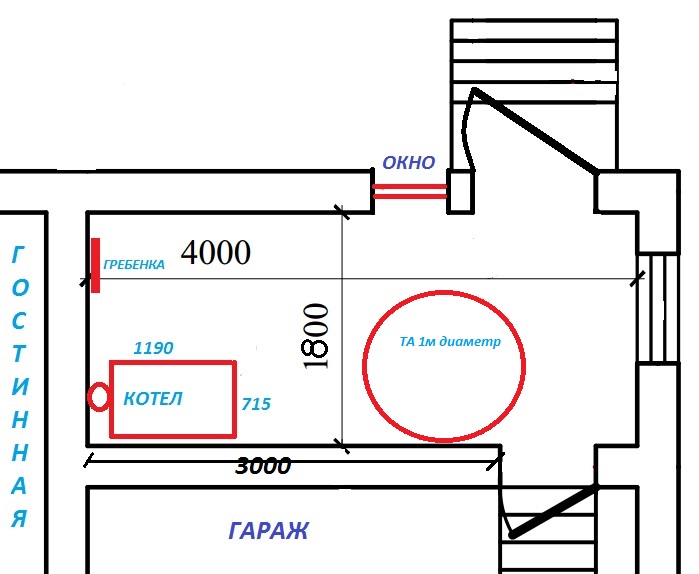

Подскажите,какое минимально расстояние необходимо от задней стенки тт котла до стены? Дымоход 180мм пойдет строго вверх.
И какое должно быть минимальное расстояние от тт котла до преграды за спиной,чтоб удобно было обслуживать котел?
В скором времени буду заносить котел в топочную,хочу сразу поставить его правильно.
Так же в топочной будет ТА 1м в диаметре.
В общем надо впихнуть невпихуемое.:unknown:
Змінено користувачем Serd
Подскажите,какое минимально расстояние необходимо...
Обычно в инструкции есть чертеж с указанием всех минимальных расстояний - и спереди/сзади и с боков.
Если собирать правильно - 50-60см, типа так
обязательно ревизия для чистки.
Ясно.Мануал пока в глаза не видел,надеюсь там будут все параметры.
1.Подскажите,какое минимально расстояние необходимо от задней стенки тт котла до стены?
2.И какое должно быть минимальное расстояние от тт котла до преграды за спиной,чтоб удобно было обслуживать котел?
3.В общем надо впихнуть невпихуемое.:unknown:
1. Если дымоход в стене, то минимально 350 мм.
2. Один метр. Перед котлом нужно не только сесть, но еще и открыть дверку. Бывает, когда места мало, котел располагают напротив входной двери.
3. для этого нужно заранее все мерять.
