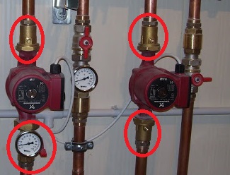

подскажите несколько вопросов по монтажу....
1.почему с обоих сторон насоса ставят кран? Или иногда еще и такие хитрые краны без "барашка"?
В блоках быстрого монтажа у Мейбаса тоже кучей кранов обтыкано...
Ведь для замены насоса достаточно закрыть кран с подающей стороны, ну максимум на обратке.

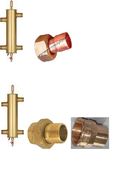

4.можно ли при монтаже использовать медный фитинг с накидной гайкой, вместо пары - резьбовой фитинг + американка

1.Чтобы легче обслуживать, не сливая систему.

4. При подключении к латуни, бронзе- можно

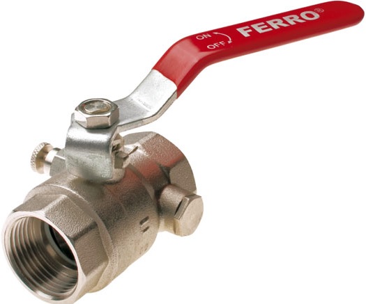

2.Там на картике я привел это кран.
Имел в виду эффективен ли он? Просто у воздухоотводчика есть камера для накопления уравливаевомого воздуха и ставят его на отводах, что бы воздух собрать...а краны же на прямых участках ставятся... просто видел эти краны, народ ставит.... но мне это показалось как самоуспокоение, а толку мало... или может я ошибаюсь...?
4.а если нержавейка, только с американкой? Из-за разнго температурного расширения?
Имел в виду эффективен ли он? Просто у воздухоотводчика есть камера для накопления уравливаевомого воздуха и ставят его на отводах, что бы воздух собрать...а краны же на прямых участках ставятся... просто видел эти краны, народ ставит.... но мне это показалось как самоуспокоение, а толку мало... или может я ошибаюсь...?.
Эти краны чаще ставят для слива воды из какой-то зоны, которую этим краном перекрыли..
Рекдо видел их использование для спуска воздуха
