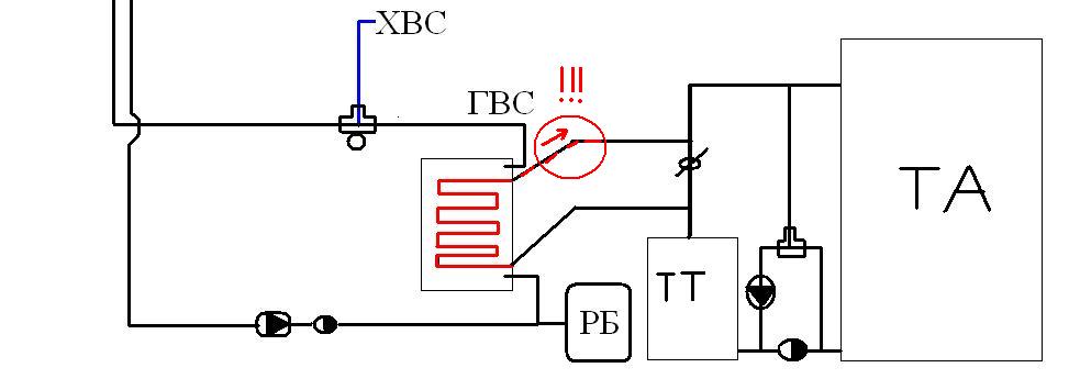

Упрощенная схема обьвязки
Кажется я начал подозревать кудой может уходить тепло (см.схему). Может такое быть или нет?? как остановить?
В ТА в смысле? Может. Для начала перекройте поток через теплообменник краном (думаю кран у Вас на этой линии имеется?) и посмотрите будет ли эффект.
Завтра отпишусь о результатах. :)
это наиболее вероятная причина...я тебе еще давным давно советовал не выдумывать велосипед и подключить по стандартной схеме с отдельным насосом...
Там где стрелочка установить обратный клапан.

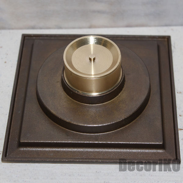

это плохо что никуда выше не шел, надо фановую трубу, или хотя бы фановый клапан - а так кто-то смоет унитаз - и с трапа весь гидрозатвор вакуумом высосет
Вам нужен трап с механическим (сухим) клапаном, как на фото
точно, забыл за сухие трапы)
Лихко даже может быть.
Принудительно отсекать теплообменник бочки по сигналу термостата дымохода либо про сигналу термостата бочки( если в бочке темп ниже бойлера - отсекаем) .
Погас котел/остыла бочка - отсекся теплообменник бойлера.
