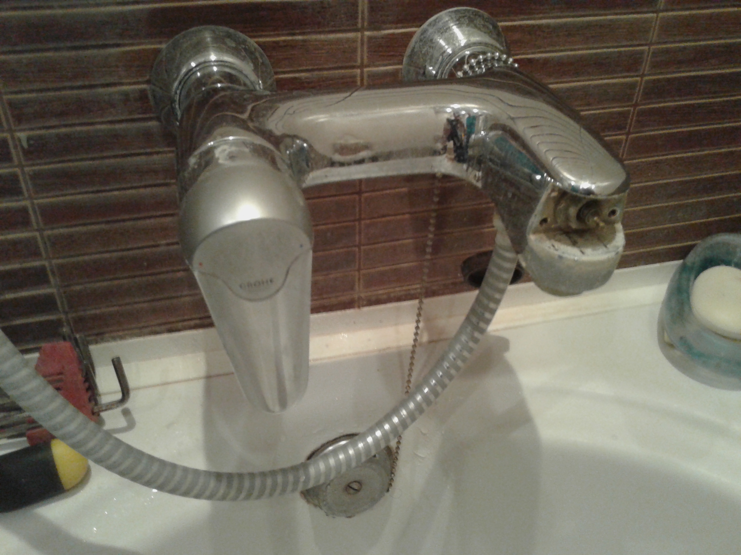

на фото №1- сам смеситель
на фото №2 - "полетел" переключатель потоков
Вопрос - можно ли отремонтировать и как ? или только под акт списания?

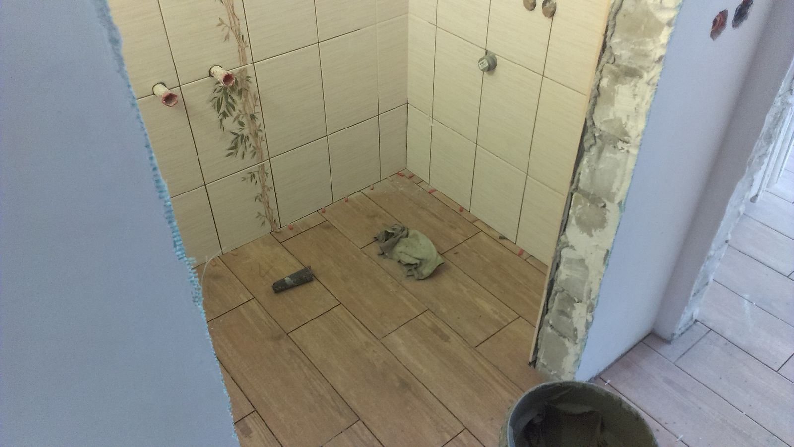

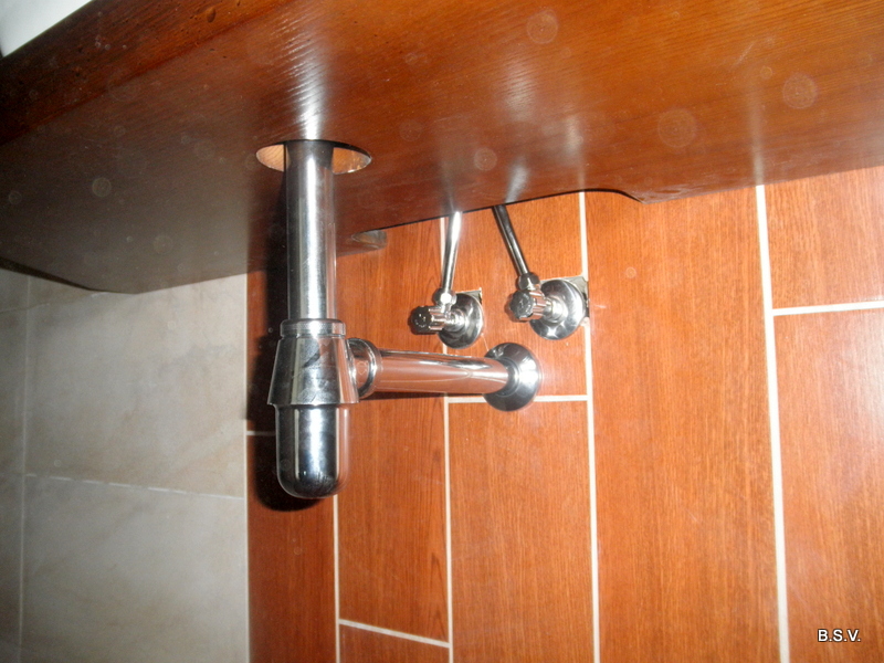

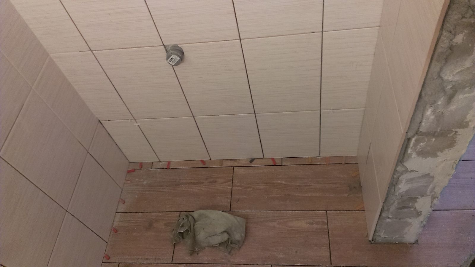

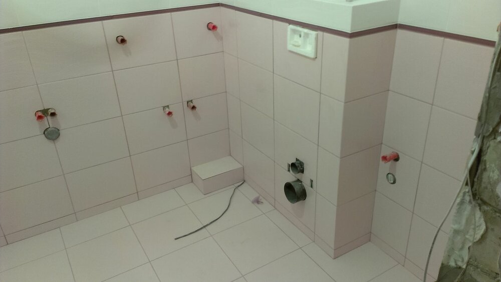

Подскажите, а есть ли какие-то "решения", как оформить (облагородить) места выхода сливных отверстий в стенке (под стиралку, умывальник).
Может есть какие накладки в виде хромированных дисков и т.д.
В комплекте с приборными кранами и сифонами идут декоративные накладки.
С кранами (для холодной и горячей воды), смесителями и т.д. - да, идут.
А что делать с стиралкой. Обычно там просто шланг с оконечником в виде трубки, который предполагается вставить в слив(раструб). Такая же история с сливом для конденсата конденсационного котла. Торчит раструб канализации из стенки... Накрыть бы его чем-то (сам раструб канализационной трубки). В идеале еще с какой-то резиновой "втулкой", что бы закрыть выхлоп с раструба, через свободное не занятое трубкой пространство (раструб 50 мм, а трубка 30 мм).
Возможно что-то типа такого как на второй (по счету) приаттаченой фотографии, только с хромированной чашкой (фото 3-5).
Для подключения стиральной машины к канализации существуют специальные сифоны. От простых наружных, до модных скрытого монтажа.

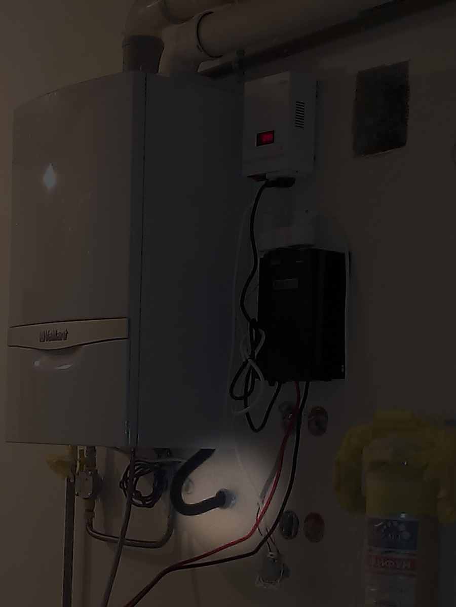

Вопрос: врезать камин c водяной рубашкой в СО напрямую или через пластинчатый ТО? (толщина стали водяной рубашки камина 4мм). Говорят, ТТ из чернухи засоряет современную СО из мп.
В принципе, мне правда сложно судить по масштабам, у Вас должно все перекрываться.
Единственное, что на умывальник, придется подрезать отражатели угловых кранов, так как они не станут между собой.
Если что-то не перекроется, то есть отражатели большего диаметра.
А какой размер плитки ?. Имхо, выводы на умывальник- высоковаты.
Подскажите, можно где можно приобрести отдельно ручку
для крана
Внешний вид и цвет значения не имеют.
В строительных магазинах нет.
На базарах радостно кивают - "да ломаются, но отдельно не продаются".
а сколько кран проработал? воду перекрывает? может его просто того - акт списания? ;)

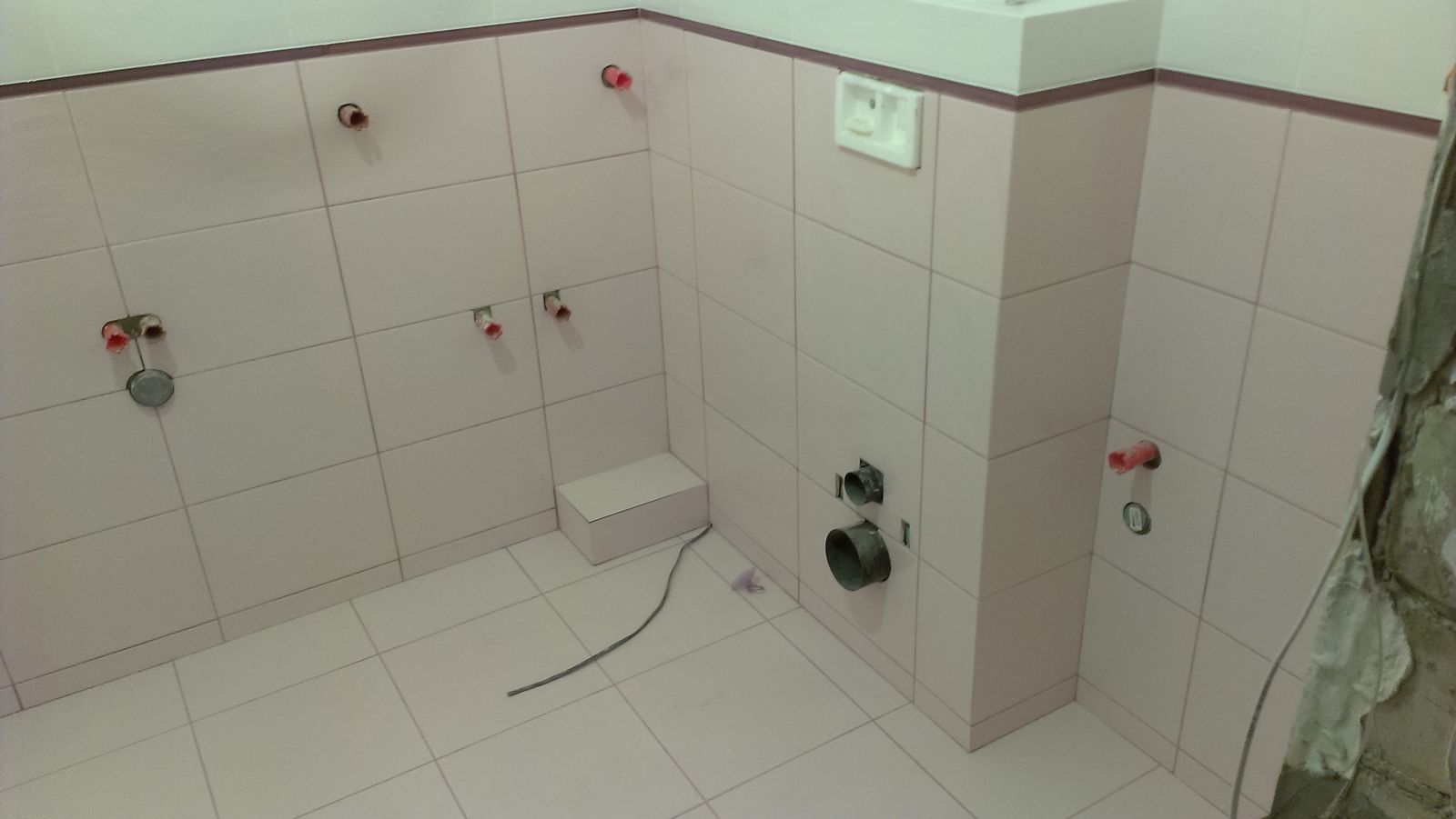

В маленьком санузле плитка 20*30 см (та которая светло бежевая с растительным декором, уложена вертикально - 30 по вертикали). Выводы сделаны под умывальник Ravak Avocedo 85 с их же раваковским хромированным сифоном. Вывод слива примерно 55 см от уровня пола.
В ванной плитка 25*35 (которая белая сверху и розово-фиолетовая снизу, уложена горизонтально - высота 25 см). вывод слива примерно 57 см от уровня пола.
А в каком из санузлов "высоковато" ?
Мне в большом санузле показалось, что плитка 30х40.
Все нормально.
4-5 лет
перекрывает
ручка пластмассовая, шлицы стерлись и треснула
Подскажите - есть ли какие-то аккуратные и плотные переходники с 50 раструба для слива на меньшие диаметра. У меня вывели 50 раструбы - для умывальника, для ванной, для бойлера и стиралки, слива конденсата котла и т.д. А по факту для бойлера там вообще тонкая трубка, для стиралки и посудомойки трубки небольшого диаметра.
Может есть какие аккуратная (плотные) резиновая/силиконовая втулка или муфта, которую можно надеть / вставить в 50 раструб и уже в эту нее вставлять трубку меньшего диаметра? И потом это все накрыть платисковой или металл.хромированной накладкой типа таких (85127 504 Розетка металева Albertoni ½", 85134 514 Розетка металева глибока Albertoni ½").
Полно по эпицентрам резиновых редукций черного и белого цветов.
Подите в магазин, отловите консультанта и озадачьте.
4-5 лет
перекрывает
если с наскока проблема не решилась и хотите иметь нормальный кран - меняйте. Например Albertoni...... И не заморачивайтесь.... :)
