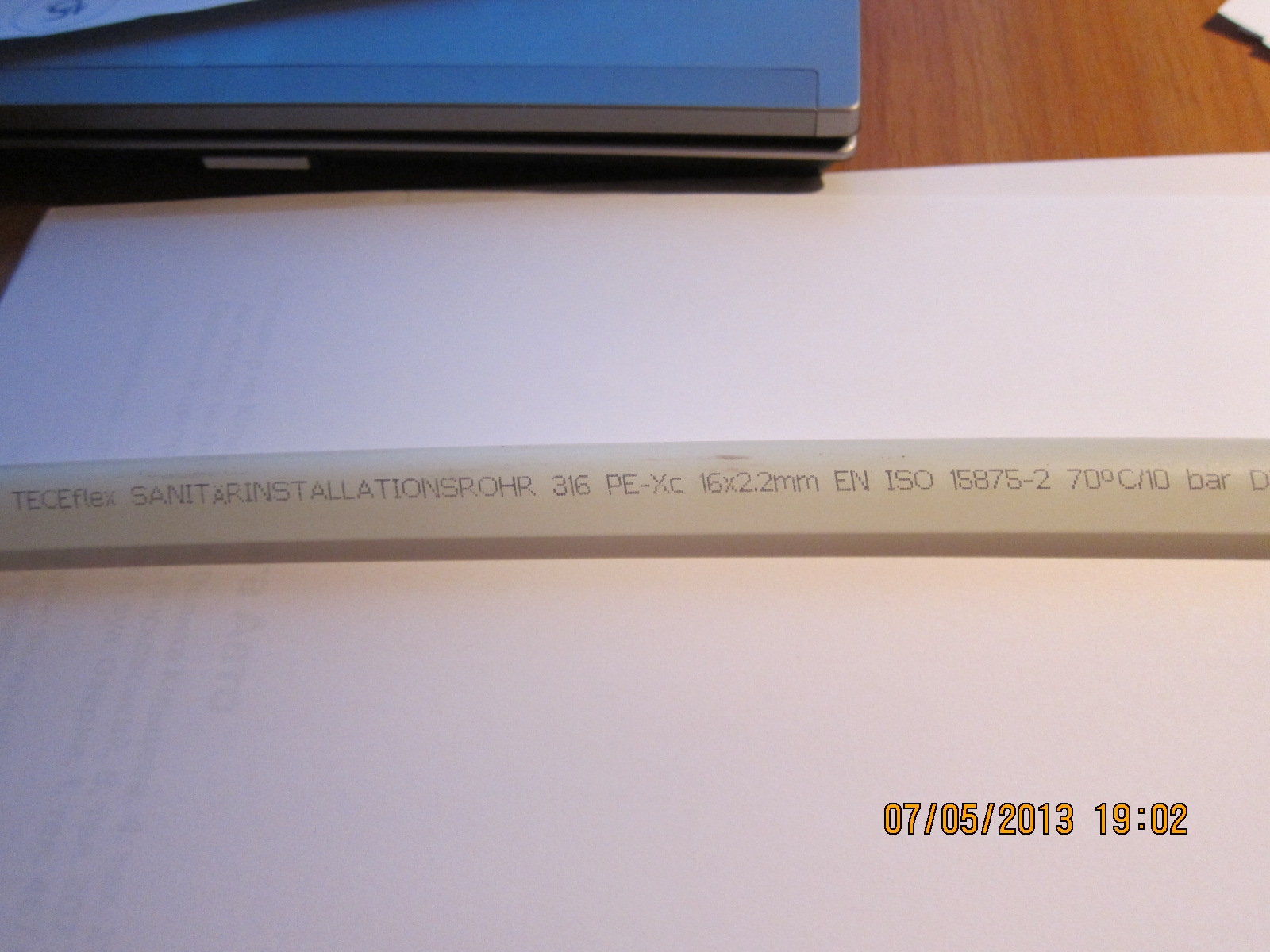

Уважаемые специалисты, подскажите пожалуйста можно ли использовать для горячего водоснабжения (с рециркуляцией) не стабилизированную трубу как на фото
Тесеflex PEX-c 16x2.2mm 70C/10bar
Для холодной воды - понимаю что самое оно, а вот горячая ...? Или лучше заставить переделать на стабилизированную пока не поздно?

А вы что на ГВС собираетесь пускать больше?
Не волнуйтесь, все нормально.

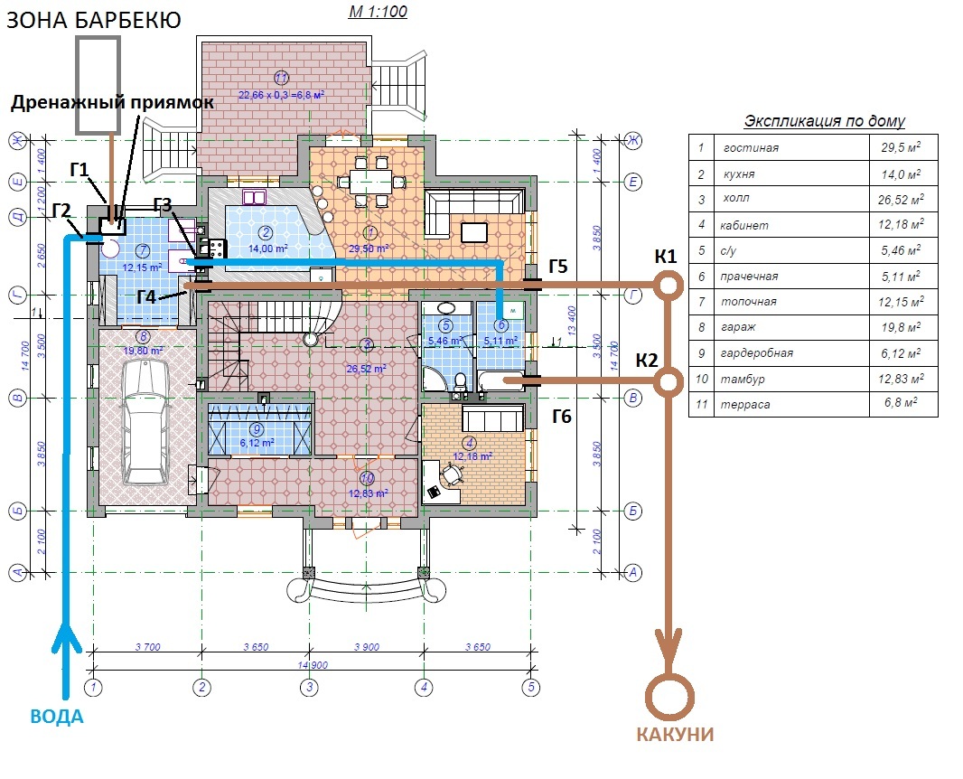

Уважаемые Гуру сантехнического искусства!
Сейчас залили "подошву" фундамента и заливаем цоколь. Нужно по уму заложить в него гильзы. Собрал я целый консилиум по этому вопросу но все же пока еще есть пару дней решил посоветоваться с форумчанами.
Смотрите, что у меня получилось.На рисунке Г - гильза, К - колодец. гидрофор и емкость для воды будет находиться в котельной. Высота стен цоколя от подошвы до уровня земли - около 1.4 метра.
Вопросы:
1. Можно ли проложить водопроводную трубу от котельной к санузлам под стяжкой пола в полиэтиленовой гильзе? Ну в смысле не в короткой гильзе а "труба в трубе". Или лучше обойти дом по наружи?
2. Обязательно ли устанавливать два канализационных клодца К1 и К2 или можно просто "загнуть" трубу, скажем 2 изгиба под 45 градусов и хай себе тече. На вопрос зачем нужен колодец сантехник ничего внятного кроме "ТАК НАДО" не ответил.
3. Обязателен ли дренажный приямок в котельной? Сантехник предложил вывести в приямок канализацию от зоны BBQ и сделать там ревизию. Правильно ли это?
4. Глубину заложения гильз приняли для вбоды -0.8м от уровня земли, для канализации чуть меньше, но только для зоны BBQ, потому что барбекю пользоваться только летом. Правильно?
Буду очень признателен за любые мнения и предложения по моему вопросу. Времени у меня до вторника-среды, а там миксеры с бетоном :o
Вопросы:
1. Можно. Можно и без гильзы, зависит от качества трубы.
2. Из дома один выход каналии в гильзе. Вся остальная разводка ведется в пределах дома.
3. Желательно вывести трап в середину котельной. И 32 трубой предусмотреть слив, в месте установки пасочек по отоплению и водоснабжению.
4. 0,8 для каналии нормально. Для воды мало, нужно утеплять.

1. Понятно
2. А как же внутри? Канализация не потечет потом? Нужно ли ей устроить гидротест перед стяжкой? Значит канализационные трубы можно "загибать" и два колодца во дворе мне не нужны?
3. Т.Е. в приямке нет необходимости? Сантехник сказал, что трапы пересыхают и воняют. Обманул? Пардон, что такое "пасочки"?
4. Принято.
Еще раз спасибо!

1. А как же внутри?
2. Канализация не потечет потом?
3. Нужно ли ей устроить гидротест перед стяжкой?
4.Значит канализационные трубы можно "загибать" и два колодца во дворе мне не нужны?
5. Сантехник сказал, что трапы пересыхают и воняют. Обманул?
6.Пардон, что такое "пасочки"?

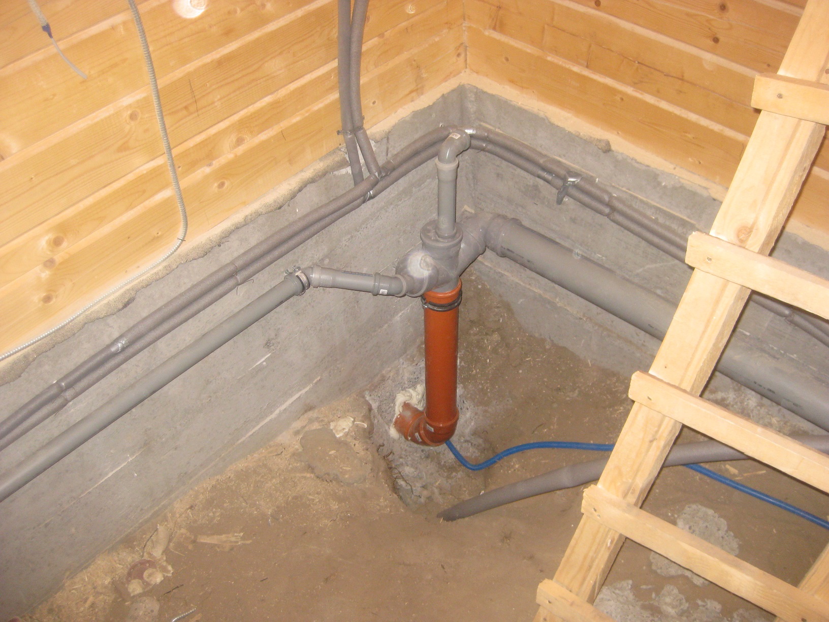

1.Примерно как на фото ниже.
2. При желании может.
3. Да. Каналию набирают водой, отмечают в середине трубы уровень и оставляют на несколько часов.
4. Да. Есть разные поворотикт, отводики, сюрпочьки и пимпочки.
5. Это правда, очень воняет, если нет фановой трубы, или при сборке каналии этот вопрос не решили по-другому.
6. Котлы, бойлеры, насосы, баки и все остальное что долго перечислять.

1-4 Понятно
5. Правильно ли я понял что в котельной должен быть дренажный приямок или трап, но в случае с трапом должна быть фановая труба? Что целесообразней? Ах да у нас планируется магистраль центральной канализации. Нужна ли нам фановая труба?
С_П_А_С_И_Б_О!
Добавлено через 9 минут
А еще забыл.
Где-то читал что гильзы для закладки в стены цоколя должны быть стальные. Мы закладываем пластикатовые, причем на порядок больше чем сами трубы. Ну например для прохождения "сотки" мы закладываем пластиковую "двухсотку". Не криминально? Нужно будет чем-то уплотнить образовавшуюся пустоту труба-гильза или просто засыпать грунтом?
1. Правильно ли я понял что в котельной должен быть дренажный приямок
2. или трап, но в случае с трапом должна быть фановая труба?
3. Нужна ли нам фановая труба?
1. Дренажный приямок очень полезная штука, если котельная в подвале с высоким уровнем грунтовых вод. Или достаточно большая котельная которую нужно сдавать службам.
2. Нет, не так.
3. Да, Вам нужна фановая труба.
Можно просто запенить.
На порядок, это в 10 раз.
Оперативненько)))
Спасибо. Все понятно, схемы корректируем:
Приямок заменяем трапом, фановую трубу добавляем.
Развязку по каналии делаем внутри дома.
Может будут еще напутствия от Гуру перед заливкой цоколя? Ничего не забыл ли?
Очень полезно представлять себе уровень чистового пола. Что бы трубы были ниже этой отметки.
