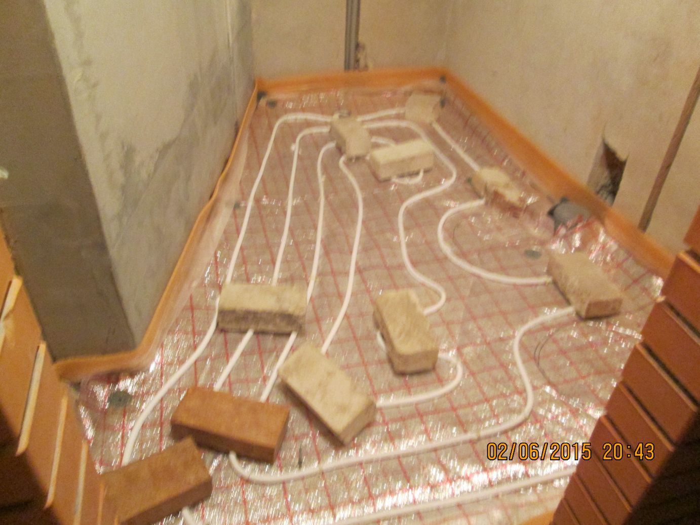

Підкажіть, будь ласка, як перевірити систему. Розкатали труби тп, підключили колектор (данфос, з вузлом змішування), до колектора ідуть армовані труби ппр 25. Хочемо перед заливкою стяжки перевірити систему повітрям під тиском, але щось не виходить. На трубу обратки напаяли заглушку, перед нею манометр, в подачу компресором заганяємо повітря, але таке враження, що повітря далі колектора не йде, стопориться чи вузлом змішування чи ще десь, але манометр на обратці не рухається взагалі. В чому може бути проблема?
Фото колектора:
Левая сторона колектора закрыть два крана. синенький и красненький. Правая сторона колектора одеваете шланг и закачиваете воздухом.
Дякую. Тобто можна перевірити систему тп, але труби подачі і обратки не вийде? Їх тільки поокремо можна накачати?
Повітря піде скрізь, але треба повідкривати всі терморегулятори на зворотній лінії і скляні "пиптики" на подачі. Шланг підключити в зливний отвір подачі.

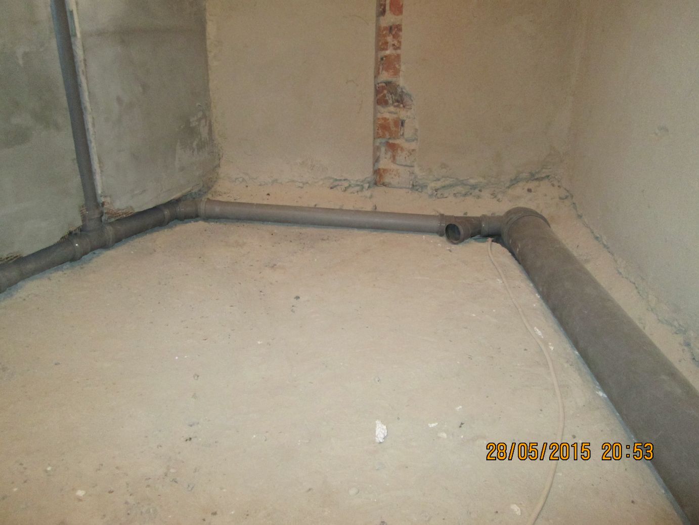

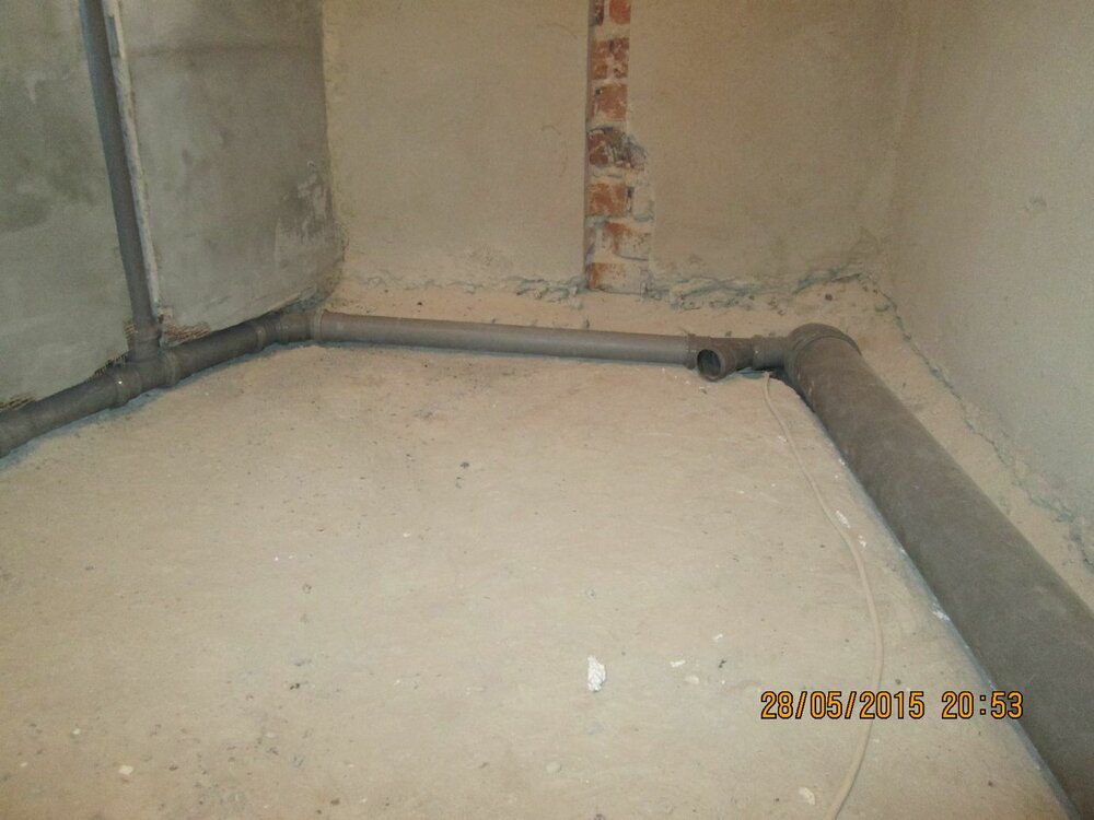

Нужно временно подключить посудомойку в помещении на втором этаже, в котором она изначально не планировалась.
В стене помещения идет с 1го этажа идет инженерная шахта. В ней проходит канализация переходящая в фановую трубу пвх 110мм, шахта заложена 100мм газоблока на втором этаже.
Для того чтобы к ней добраться придется сделать отверстие в газоблоке над плинтусом. См схему.
Думал для подключения просверлить коронкой фановую трубу и вставить в нее шланг посудомойки ф25мм использовав резиновую редукционную муфту 32-20. После того как машинка переедет на кухню, заклеить чем-то это отверстие. Имеет ли такое решение право на жизнь? Или если лучше сделать по другому, то как?
Змінено користувачем Dmode
то как?

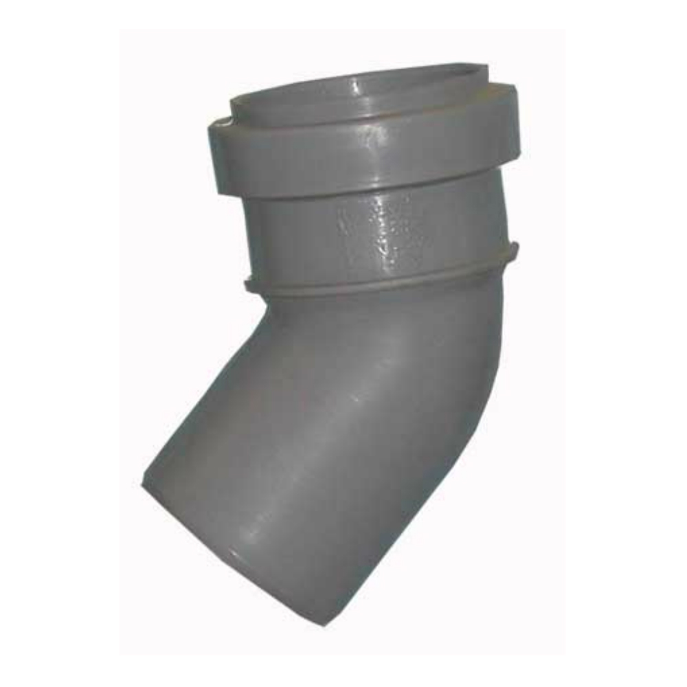

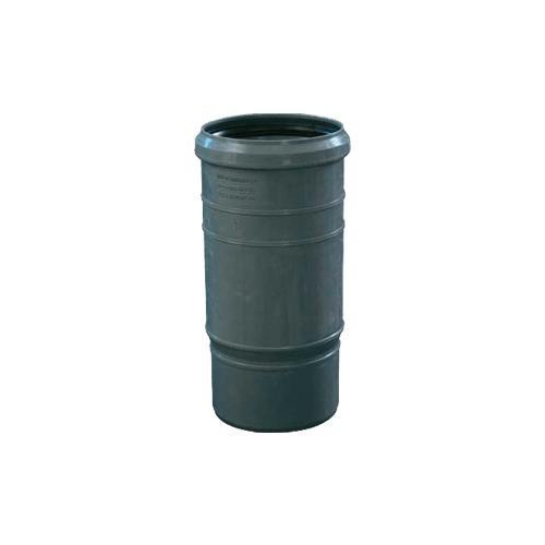

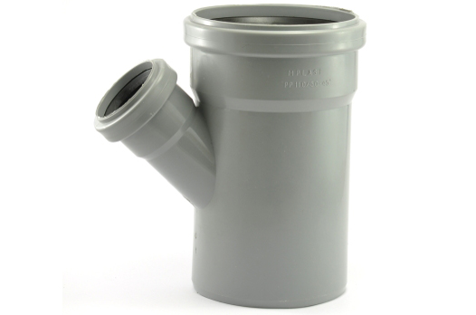

Нужен тройник 110х50х45грд, отвод 50х45грд, компенсационный патрубок 110 и муфта110
Все это собираете без резинок, прикладываете к стояку, отмечаете где резать и первям одеваете компенсационный патрубок, затем все остальное. патрубок надвигаете на тройник. После завершения работы машины, в тройник вставите заглушку 50 2efdc1dc107bf734df7e950c9c23c7a2.jpg.c7d50da12e0d5bbbd1763faa651b90bc.jpg

Жалко из-за временного подключения разбирать всю шахту, с уже отделанной стеной. Хотелось бы более щадящее отделку решение. А что думаете про мой вариант с муфтой?
Можно и так, но я хотел бы видеть, как вы заделаете потом отверстие, что бы не воняло.
есть врезные муфты- принцип цанги. надо минимум места и коронка на дрель - хватит гипсовой. Потом обычную заглушку на силикон...
что-то типа такой as-santehnika.com/product/vrezka-kanalizacionnaya-110-50-haas/
