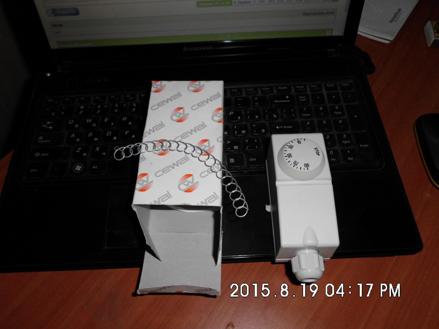

Livesms, ставили колись 51889 91934010 Cewal Термостат контактный для труб TUSC 10-90°C - 353.80 грн - насос вмикав/вимикав
А что нада,есть в наличии:)
Да, тоже интересно - сколько денег?

Дак он один,брал себе на леоне но не использовал.
За 300грн можно отдать.

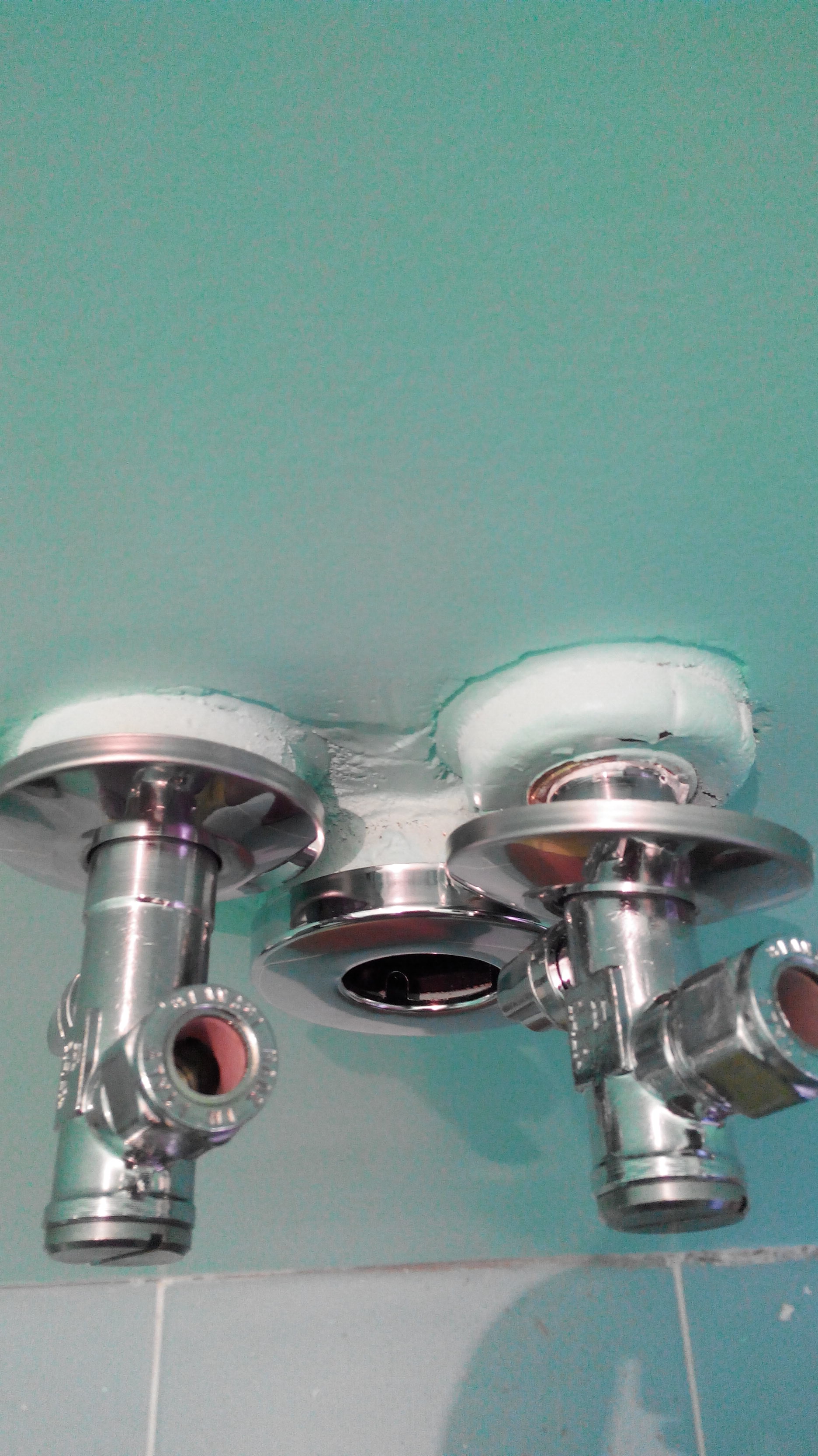

Помогите оптимально решить следующую проблему.
Во время сантехнических работ, планируемые выводы для подачи и слива воды под умывальник делались с учетом плитки + 2 см от уровня стены.
Во время финишной отделки, в целях экономии средств, решили в туалете покрасить стены, на эти выводы никто не обратил внимание, пока не пришло время устанавливать умывальник.
Чтобы внешне все выглядело прилично, хочу подключить хромированные трубочки и сифон.
Возможно вопросы не корректные, поправьте меня:
1. На сколько оборотов минимально можно закрутить отсечной кран (если выступы срезать), чтобы он хорошо держался?
2. Слив воды. В раструб планировалась редукция 50/32, если его срезать, то как закрепить сливную трубу.

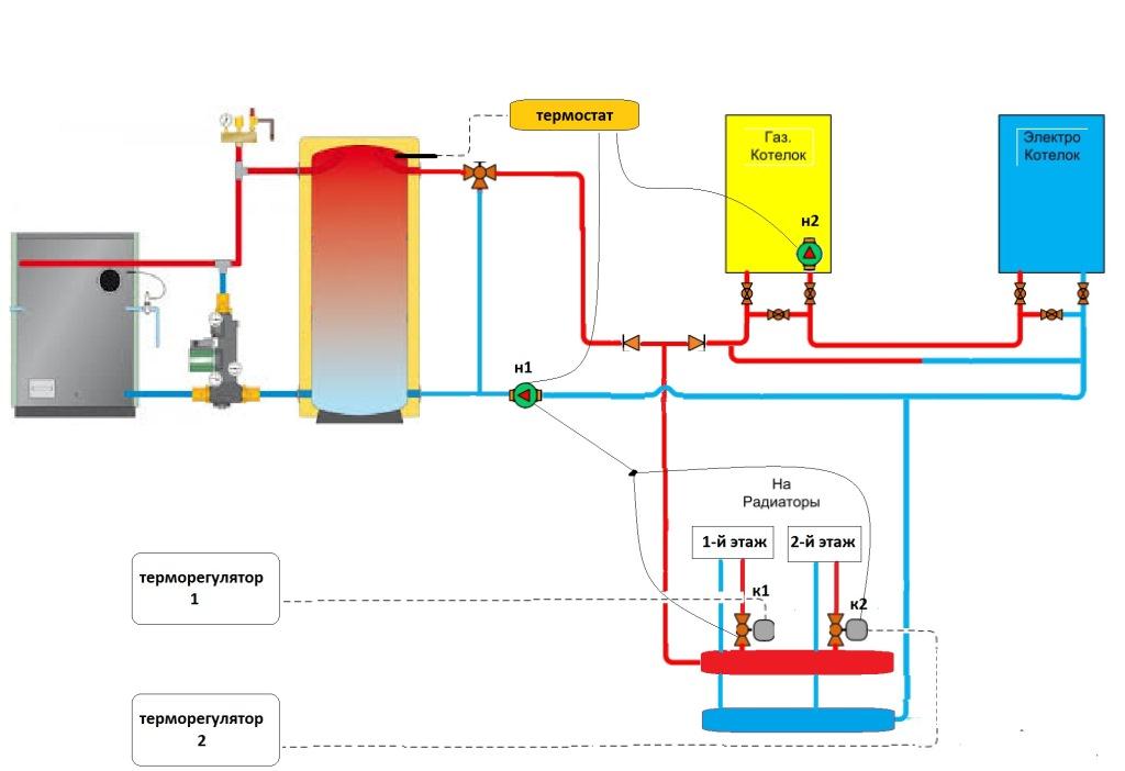

Здравствуйте. Подскажите, пожалуйста, будет ли работать такая схемка. Условия: есть чугунный ТТ котел ОРОР UNI, который подключен через Laddomat 21 к ТА на 1000 литров. Из ТА через смесительный клапан вода поступает в СО. Так же есть газовый двухконтурный турбо котел и планируется электро котел. Цель: собрать такую систему, которая бы при остывании ТА включала автоматом газовый котел, а если это происходит ночью (время действия ночного тарифа на электричество), то электро котел. Кроме того хочется реализовать регулировку температуры на каждом этаже отдельно (дом 2 этажа).
Как я это вижу: нагрели ТА, термостат, датчик которого находится в верхней точке ТА, при потребности какого-либо терморегулятора, включает насос Н1, после того как ТА остыл до заданной температуры, термостат отключает Н1 и включает второй насос Н2 (который находится в газовом котле) и «крутит» воду по другому кругу. При этом Электро котел подключен через таймер, который позволяет ему включаться только в определенное время, в других случаях воду греет газ. Для управления температурой на этажах в отдельности будет стоять 2 терморегулятора подключенные к своим сервоприводам на двухходовых кранах К1 и К2.
Схема гидравлически нерабочая.
1. Трехходовой клапан после ТА лишний.
2. Насос на подачу.
3. В электрокотле должен быть насос.
4. На обратке ТА, газкотла и эл. котла поставить обратные клапана.
5. ТА, газ. котел и эл. котел подключаются на гидрострелку.
6. После гидрострелки насос на радиаторное отопление
2. Насос на подачу.
Спасибо за Ваше мнение, но позвольте оспорить некоторые пункты.
1. трехходовой необходим для подачи в СО теплоносителя нужной температуры, а не 80 С как в верху бочки.
2. вопрос религии... о чем в данной www.stroimdom.com.ua/forum/showthread.php?t=49758 теме дискутируют ГУРУ сантехники
3. хотелось бы обойтись одним насосом, т.к. иначе, по моей схеме, один будет толкать другой, что не есть гуд. Возможно надо достать насос из газового котла и поставить его перед двумя котлами.
4. на схеме ОК стоят на подаче ТА и спарки газового и электро котла. нужны ли они еще и на обратке?
5,6. тоже долго так думал... смущало что входа в ГР 3, а выхода 2 (или даже 1) кроме того это доп.затраты на электроэнергию (постоянно работает 3 насоса). Возможно в подобной схеме можно как-то обойтись без ГР?
