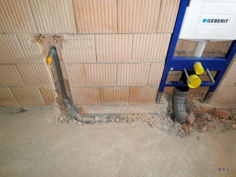

Если слишком много неизвестных ставлю верх канализации 580 мм.
Серег, а не дофига?
85-20 (глубина)-4,5(донник)-4,5 (до излива)=56 см....
Я обычно 55 делаю дабы потом не менять донник с рычагом на Клик-клак при неувязочках

Делаю вывод центра канализации 54-55см. выводы воды 58см.
Ещё ни разу не подводило.
если каналью установить на 58см. то с донным клапаном, умывальник может не вписаться в 85см.

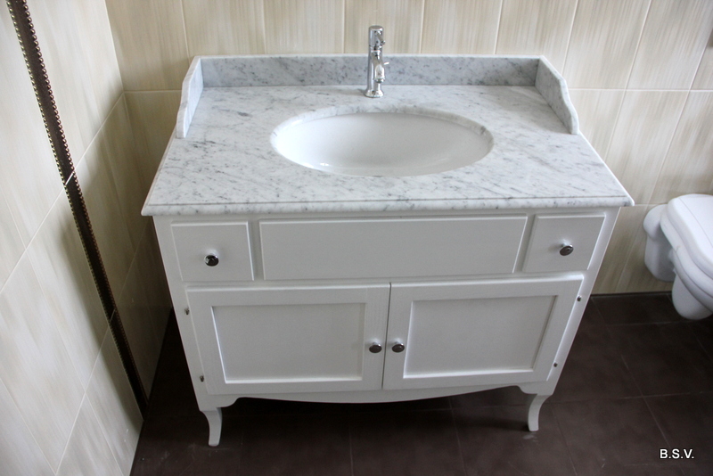

20 умывальников практически нет ( только дорогие, а на них, как правило всегда предоставляют спецификацию)
Делаю, делал и буду делать верх 580. Ни разу не промахнулся, кроме того у меня для таких случаев есть (хитрые сифоны).
А длинных выпусков сифонов умывальников-не люблю.
Извини, но это демонстрация "соплей" которые я ненавижу.
Мысленно поднимите канализацию и воду на 5 см и будет совершенно другая картина.
в данной ситуации еле хватило стандартного выпуска сифона ( и то он заходит в сифон на 1,5-2 см.
О Гофре и шланге на унитаз промолчу.

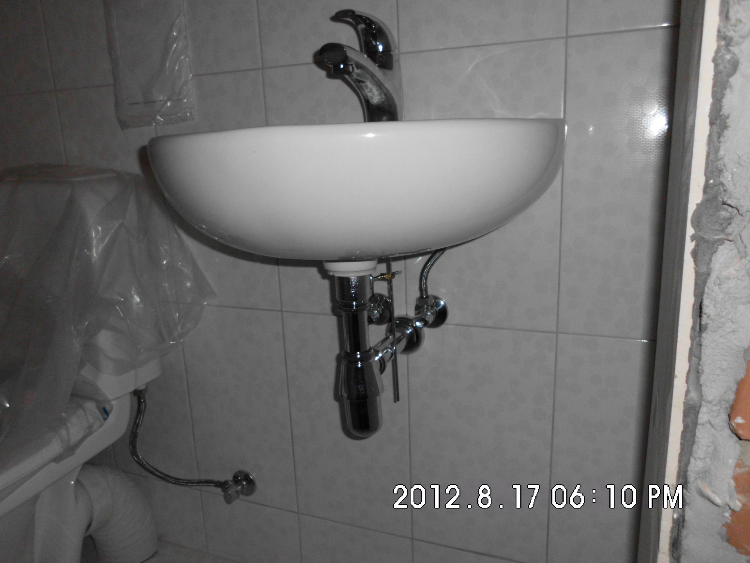

Ну да и стандартные шланги будут на изломе.Или предложить заказчику чтобы купил покороче шланги.
Но зачем поднимать если можно варировать высотой умывальника со стандарта 85 см на стандарт 80 см.

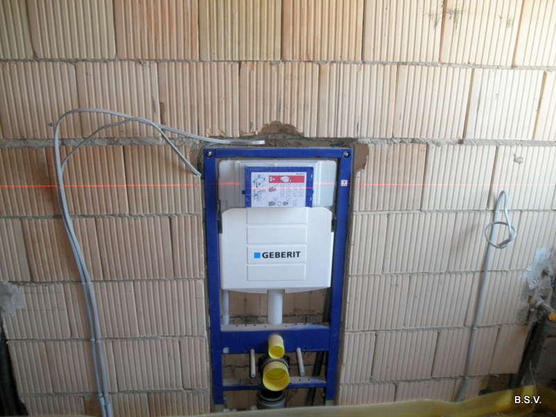

Мне тоже не по душе гофра,но ситуация сложилась так что штукатуры и плиточник завалили размер и по этой причине пришлось ставить гофру.
Ну а на счёт долговечности дак это не проблема.
Кстати сейчас мой клиент купил унитаз стоимостю больше двух штук баксов,в комплектации к этому унитазу идёт гофротруба:)

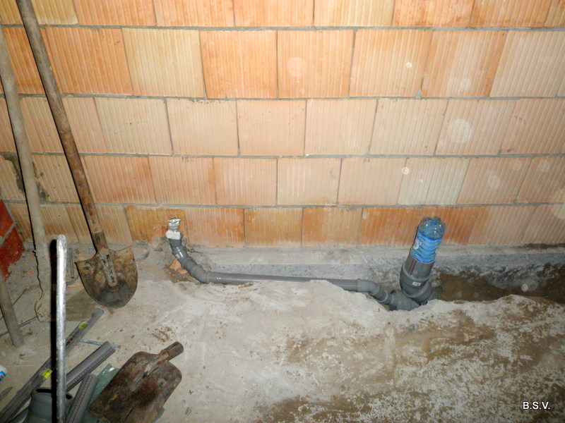

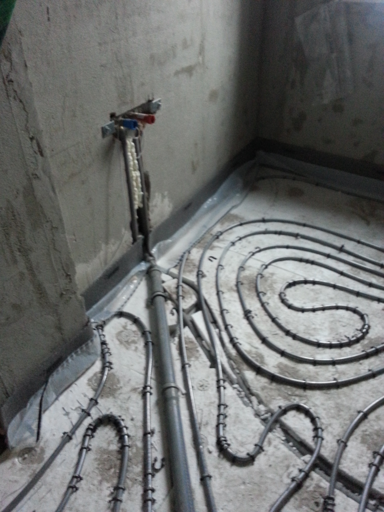

Имею такой вопрос: 32 сливная труба для кухонной мойки в стене (от сифона до 110-й канальи в полу) - нормулька?
Для кухонної мойки накраще ставити 50(жир залишається на стінках - зменшуючи пропускну здатність), якщо є можливість поміняйте на 50
32 сливная труба для кухонной мойки, нормулька?
Плохо и даже очень плохо.
Надо переделать.
Лучше 40-й диаметр. Но отрезок короткий, особенного значения не имеет.
Расход кухонной мойки около 0,6 л/с
При увеличении диаметра до 50мм самочищающая способность трубы уменьшится. Другими словами, вероятность её "зажиривания" увеличится.
Надо переделать.
Сергей, там идёт горизонтально по полу 50мм труба, поворот+переход32, и подъём по стене (0,5м) 32-й трубой.
Типа, так:

А для умывальника в ванной комнате какой минимальный диаметр трубы?
И если этой трубы будет более 2 метров?
10-16мм
Да хоть десять.

А для начала уточните : Вам какая труба нужна? Для канализации или для подвода воды?
Думаю вопрос по канализации.
Имхо горизонталь 50, подьем 32
Разные стадии одного и того же места.
Если ситуация критична, 2 м можно и 32, но не применять углы, за исключением выхода из стены, более чем 45*.
как раз мой случай. а то голову ломаю как спрятать эту 50 в трубе в стене. вроде влезла а горловина все равно торчит на 5см(
а это реально выход
Пост писал сразу после ответа Александра, но получилось что после радиаторов, вот и вышло недоразумение:D
Сергей правильно всё понял, спасибо ему за фотки.
Гиморно правда получается. У меня под ванной цокольный этаж, может проще тогда прямо в цоколь вывести и соединить уже там?
У Вас 2 варианта, если не позволяет уровень пола:
1. Штробить по стене.
2. Провести под потолком предыдущего этажа.
Все эти варианты, достаточно описаны в этой теме, а немного в посте 691

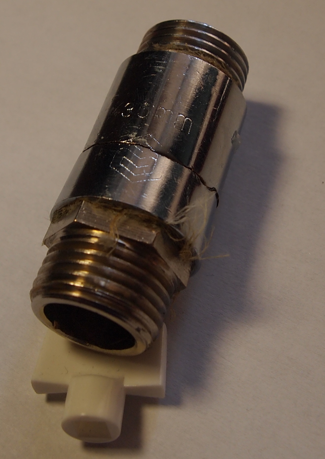

Поддержу и я тему. Помогите идентифицировать удлинитель! Предполагаю, что куплен на Гейзере, но нужно знать точно..
