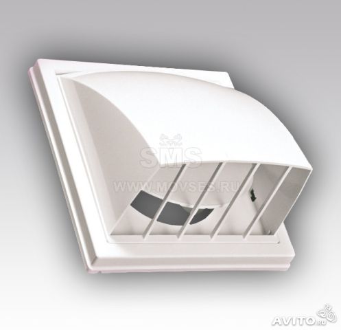

При чем сделать защитный козырек, что бы солнце на него не попадало.
Я думал применить такой, от вентиляции.

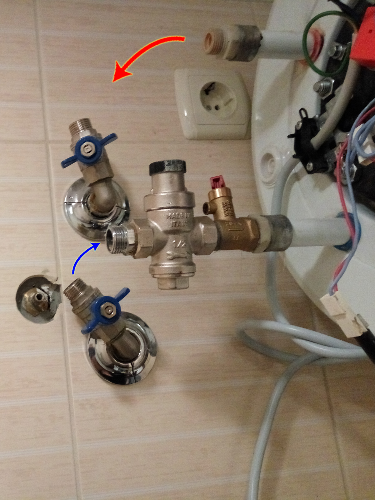

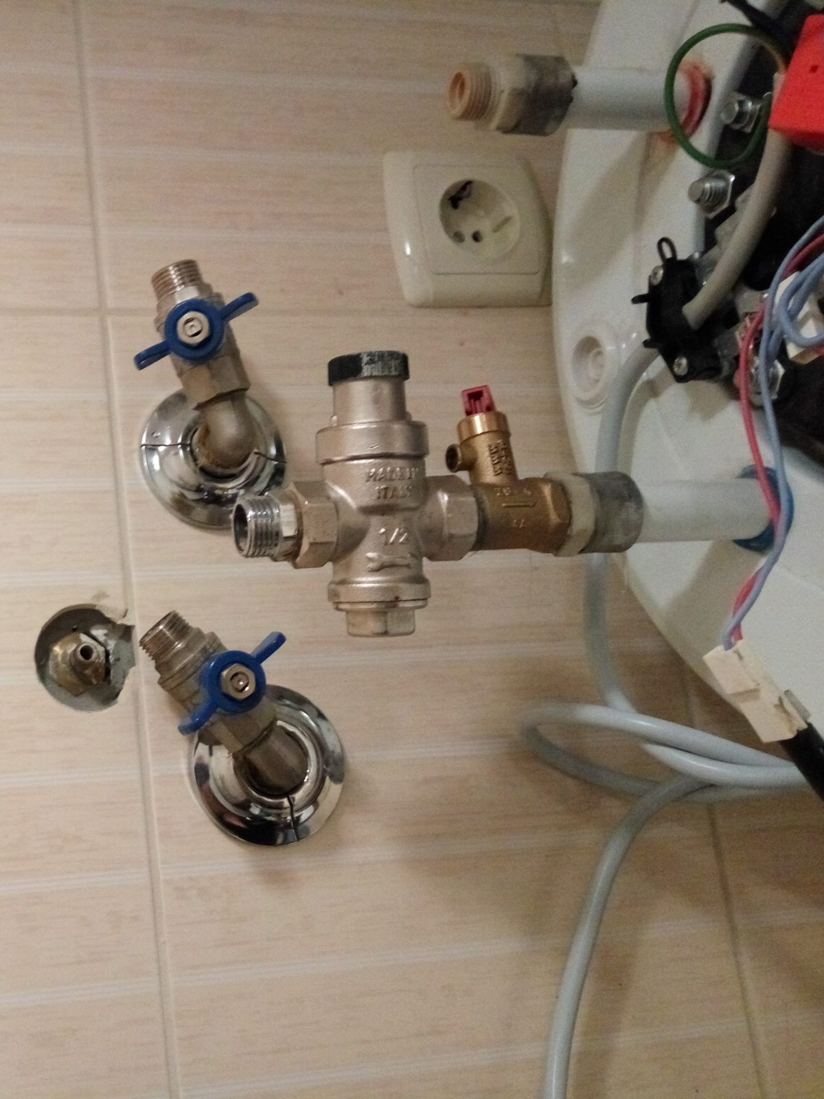

Подскажите какой минимальный радиус скругления для обычных сантехнических резиновых шлангов в оплетке, гофрированного из нержавейки и для медной трубки 10мм.
Нужно подключить бойлер (точнее заменить старые резиновые шланги, которые были подключены "в излом").
Может кто посоветует как лучше / проще / надежнее подключить?
Взять шланг (гофрированный из нержавейки) и свернуть "петлей" ?
есть трубки медные хромированные, у них радиус поменьше будет.
Резиновые в оплетке можно и петлей, если излом идет.
Как по мне - установите нижний кран на горизонт - влево и соберите "на жесткую" с 2-я уголками, это вам позволит разогнать разноудаленность осей от стены, а по верхнему выйдите удлинителем со стены на высоту оси бойлера.
Краны (которые из стены выведены) трогать не хочу. Хотелось бы как-то просто соединить 1/2" наружная на кране - 1/2" наружная с бойлера...
А какой "примерный" радиус скругления у медных труб.
Иными словами какой минимальный круг (петлю) можно согнуть из медной трубки - вышел от крана вверх петлей и вернулся примерно в то же место к бойлеру (это я о холодном подключении). Что бы прикинуть сколько сантиметров / метров нужно будет трубки что бы свернуть петлю.
Там радиус не большой, но зависит от того как будете гнуть. Если инструментом то радиус маленький можно получить, если руками то больше. Тут на форуме BSV использует хромированную подводку, может он вам детальные подскажет.
Надежнее , конечно медью , но раз Вы задаете такой вопрос - смею предположить , что опыт у Вас в сантехнических делах весьма ограничен . По этому в Вашем случае я вижу 2 варианта : пригласить "спеца" , заплатить деньги и жить дальше . Или самому взять два гибких шланга и подсоединить все без проблем (единственное , что могу посоветовать - поверните кран на входе хоть чуть -чуть против часовой стрелки , что бы не было сильных изгибов ).

Ни бак не бойлер подключен неправильно.
Где неправильно , и как переделать?
Звучит это так: правильно собрать группу безопасности бойлера. Это единственно правильная схема и ее просто нужно знать.
Поиском наберите: "схема подключения бойлера косвенного нагрева".
