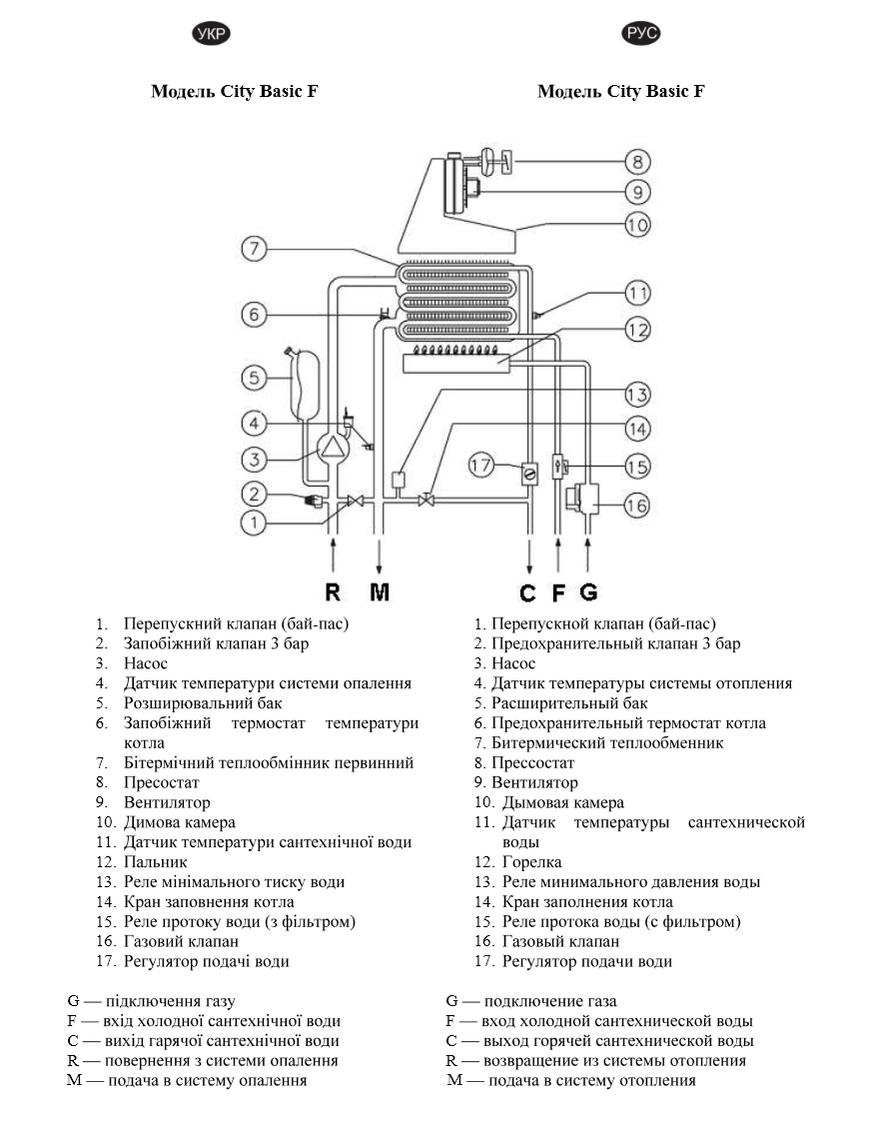

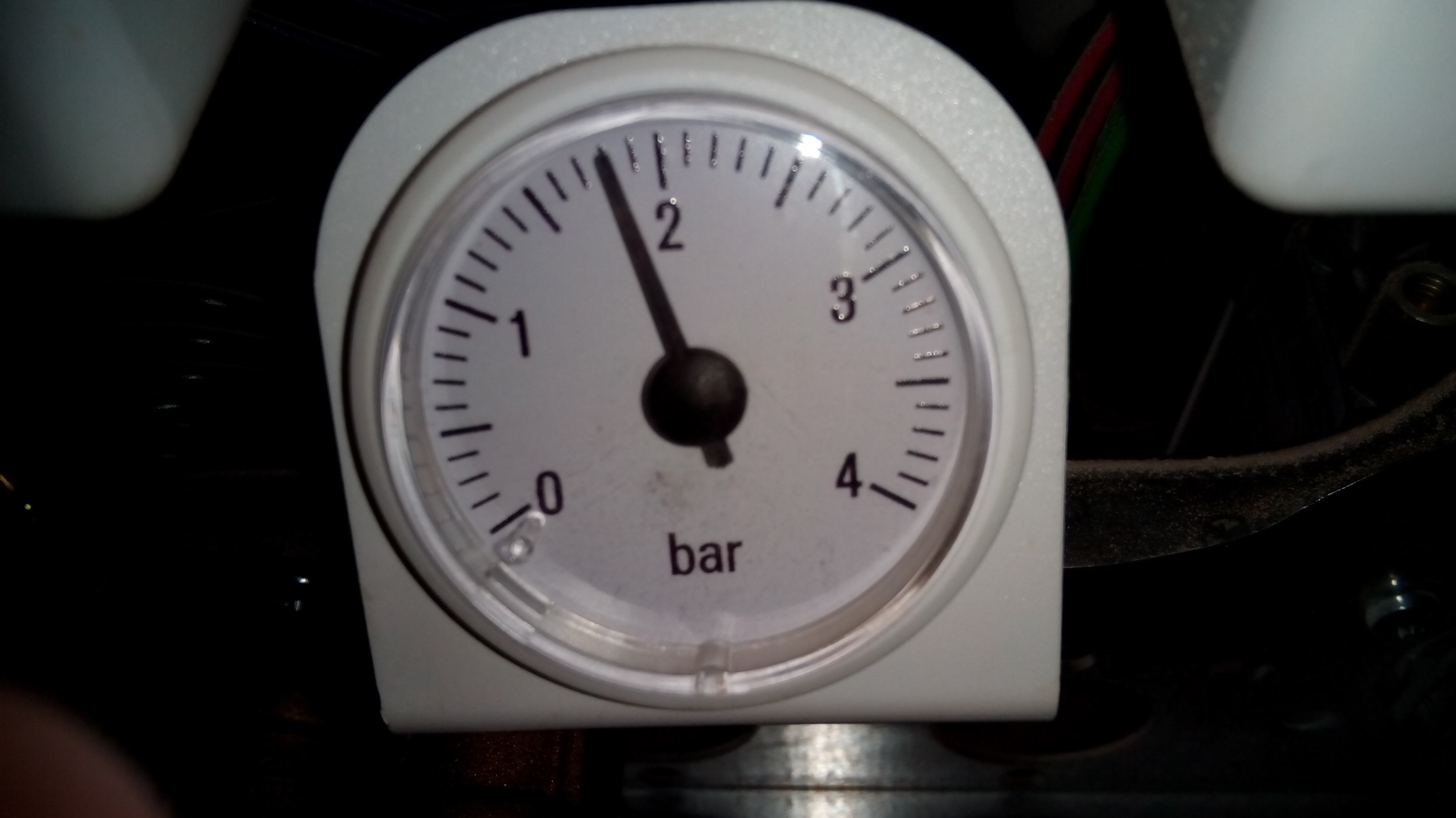

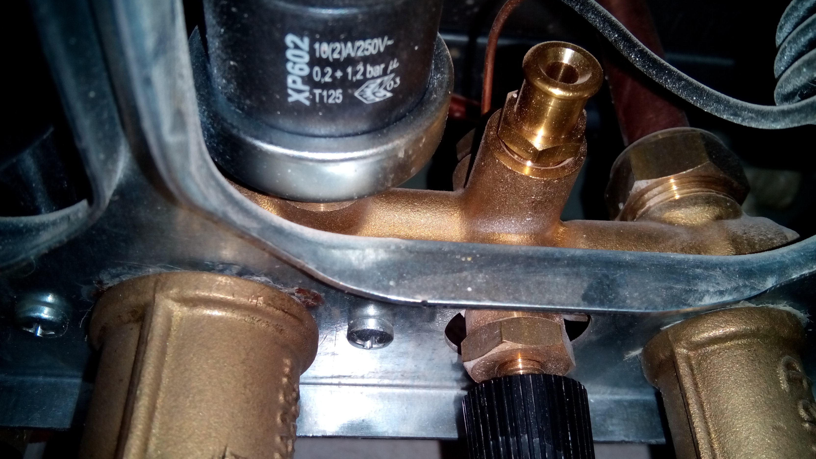

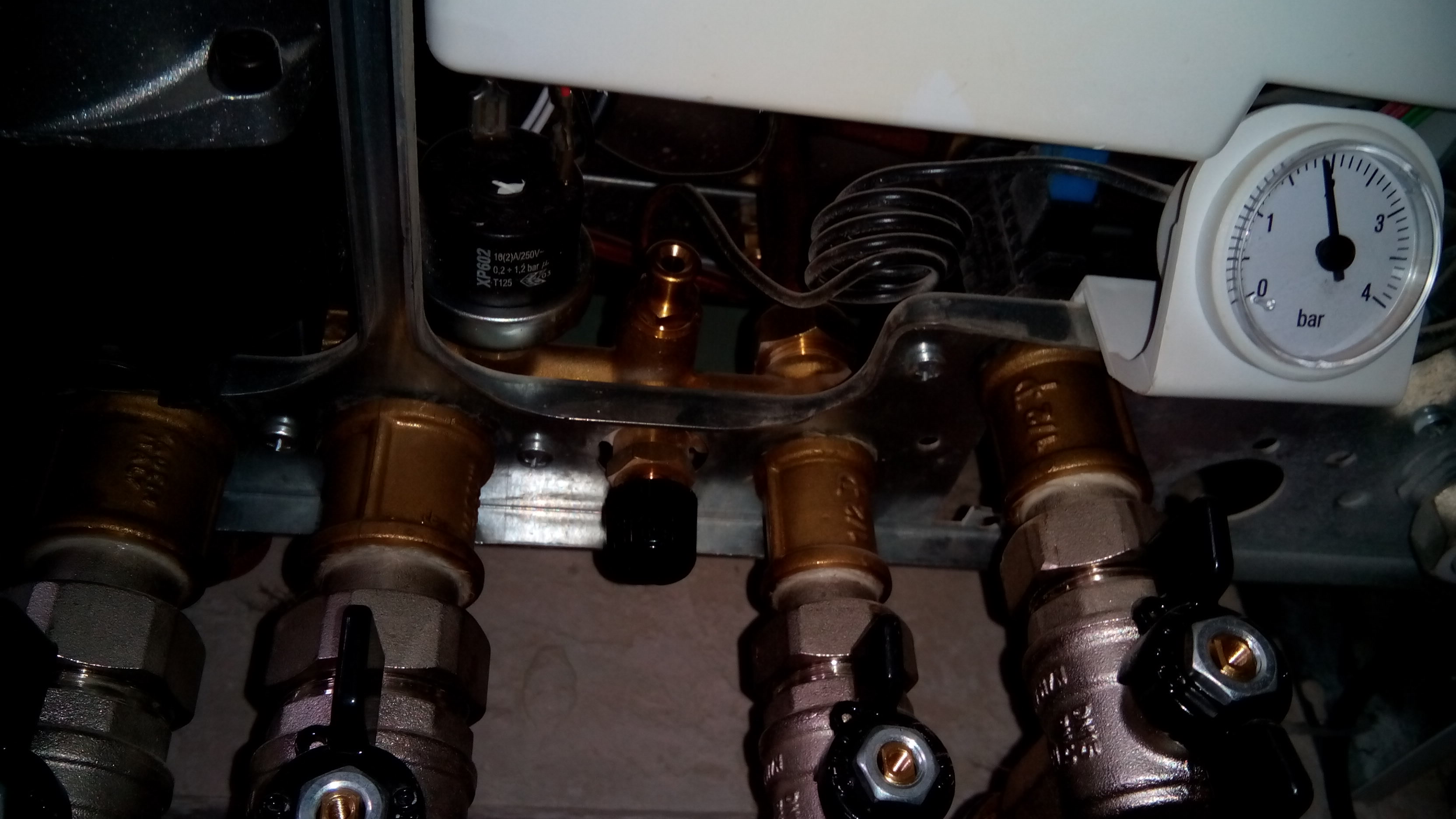

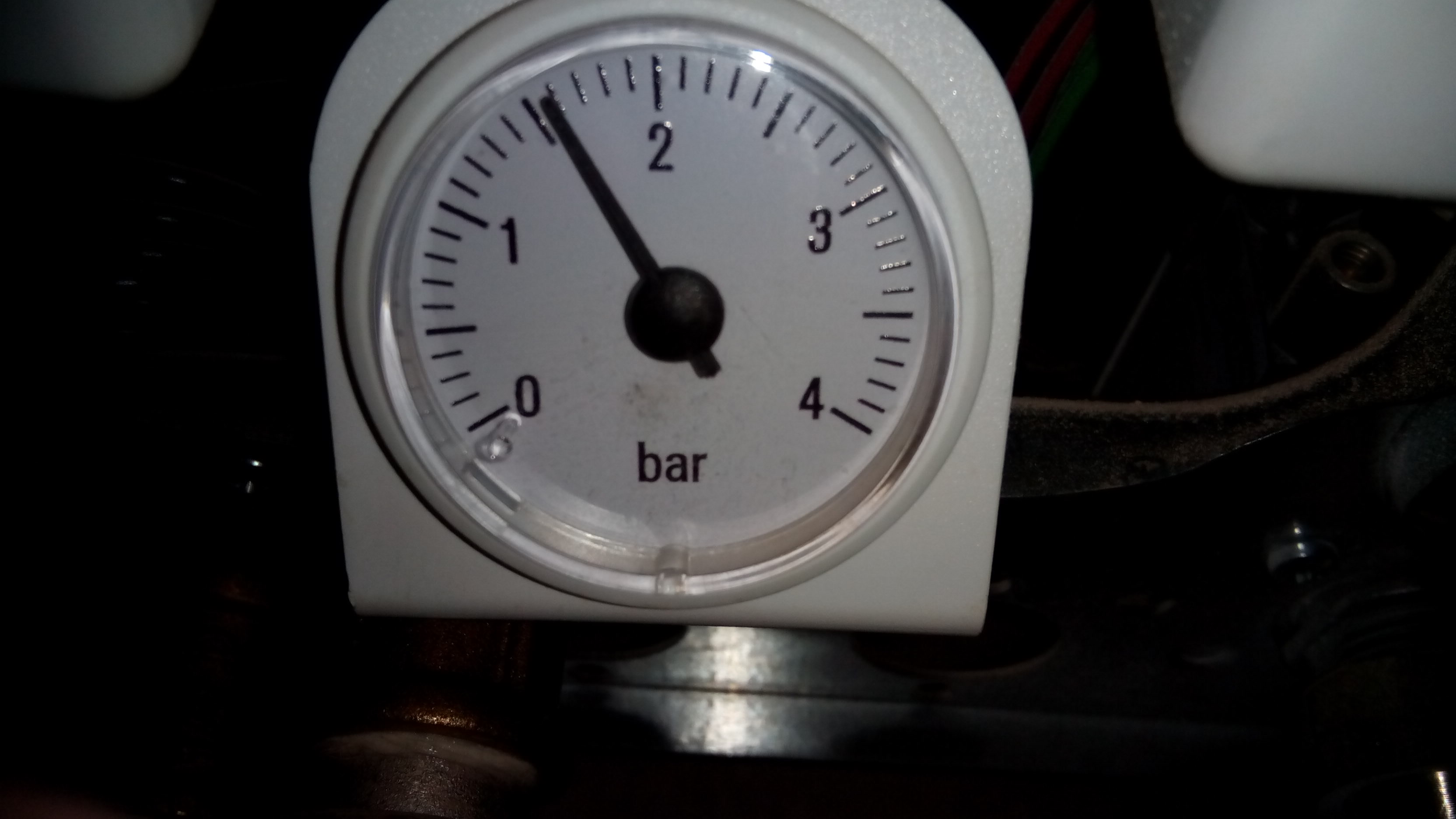

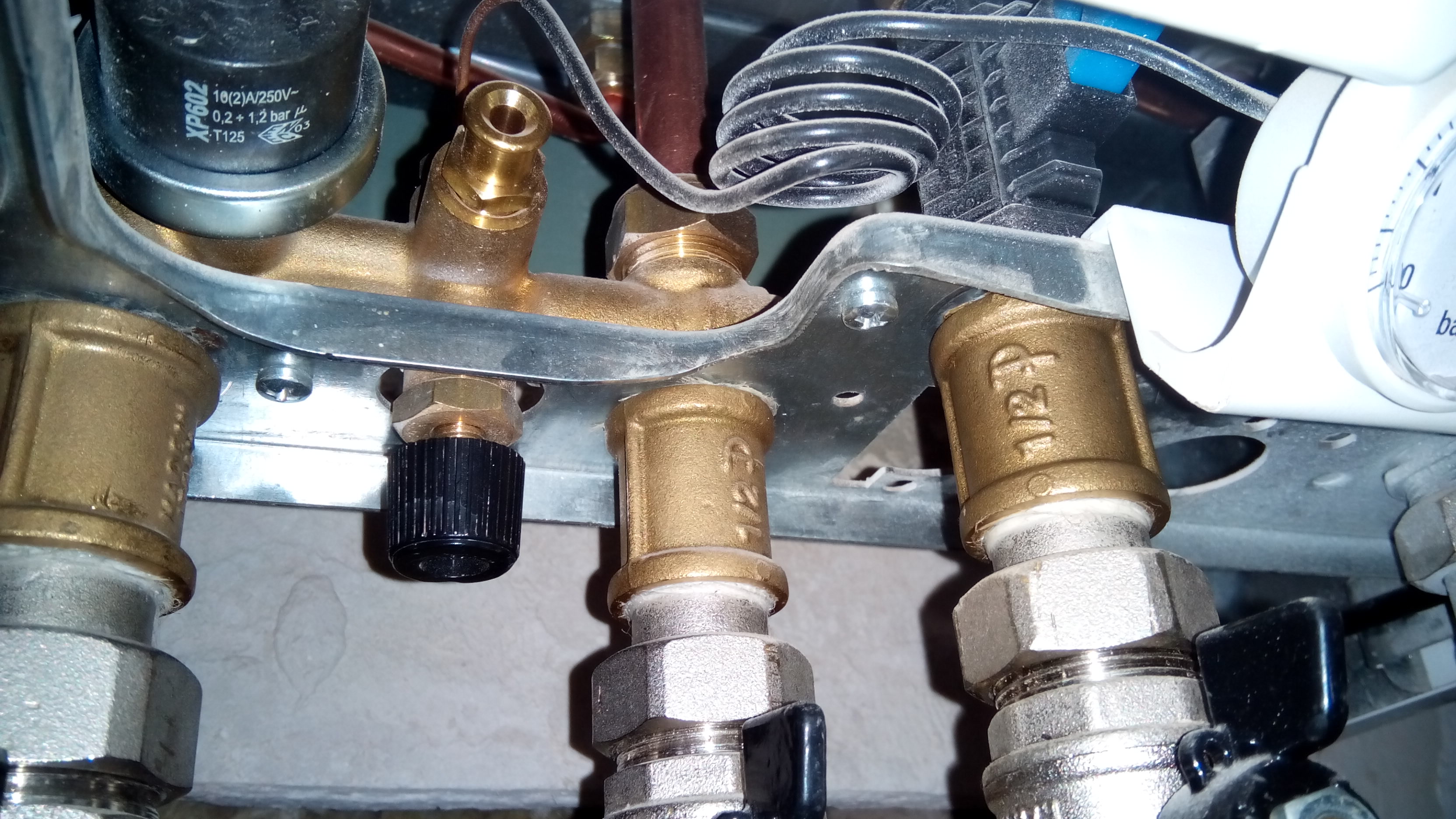

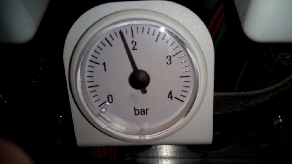

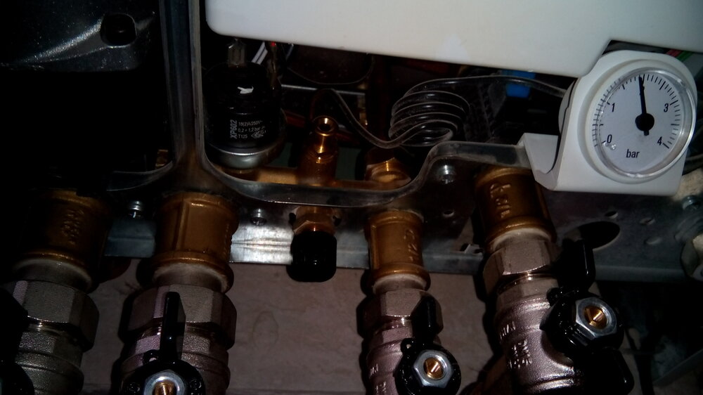

Люди добрые, проясните ситуацию!
СО с двухконтурным котлом. Все работало нормально. Давление в системе на протяжении ~ 6-7 месяцев = +/- 1,4 бар (при работающей СО на 35-40 градусов). Вчера глянул, а давление ~ 1,8 бар (при той же температуре). Кран подпитки закрыт.
Сегодня зафиксировал, что при открытии ГВ падает до ~ 1,6 бар.
Вопрос: что случилось с моей СО? )
2 момента - или не держит кран подпитки или прохудился один из теплообменников. Если долгое время не пользуетесь ГВС - давление растет?
В том то и фокус, давление вроде стабильное (~ 1,8). Можно было бы предположить, что при закрытии крана смесителя (гидроудар) могло продавить через кран подпитки. Но настараживает другое)..., то что при открытии ГВ падает до 1,6 и тоже стабильное.) Тоже предположил брешь в теплообменнике (хотя не знаю кострукции)) ). Возможен ли в нем пробой между контурами? Котлу нет и года.( При всем при этом давление воды внутри квартиры ~ 2,2-2,4. Не понимаю за счет чего при открытии мгновенно падает, а при открытии мгновенно возростает на эти 0,2 бара.
пробой возможен, если есть наводка по газу.....
есть возможность поднять давление ХВС до 3,5 ?
Нет(. Насос в доме так качает, как написал (до 3 не доходит). 9 этаж. Разве что вручную как-нибудь.

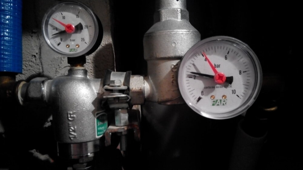

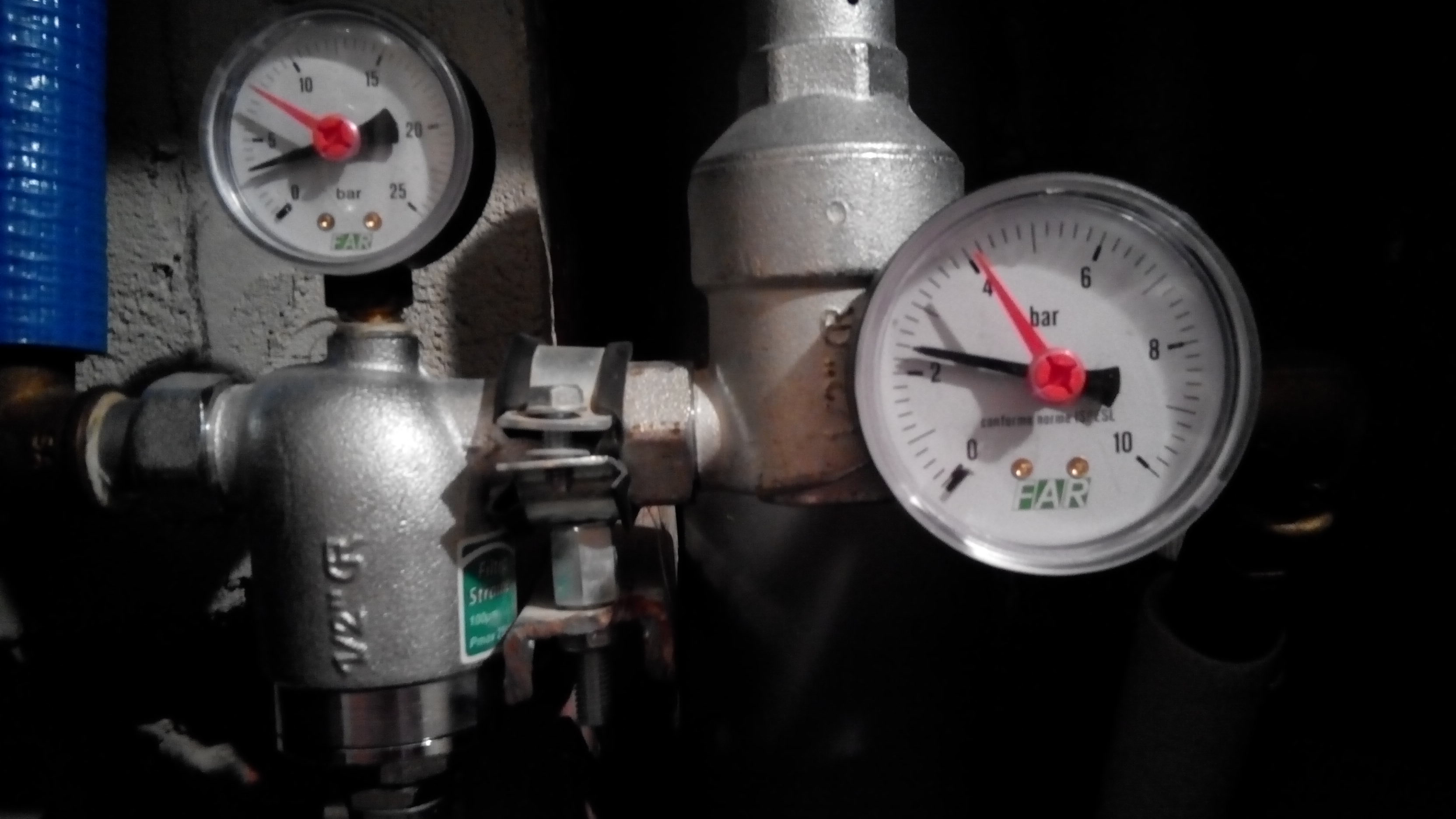

CanitaR, 1.хотелось бы знать марку котла. 2. Откуда вы знаете давление в водопроводе, у вас на входе воды в квартиру стоит манометр? 3. Для начала надо проверить давление воздуха в расширительном баке котла (и в дополнительном, если он есть), а также проверить фильтр системы отопления - обычно перед котлом на обратке. 4. Если не держит кран подпитки или пробит теплообменник (течь между полостями), манометр на котле показывает давление водопровода.
CanitaR, 1.хотелось бы знать...
1. Газовый котел ITALTHERM City Basic 18F
2. Манометр на фильтре и на редукторе на входе.
Интересно, что давление в контуре СО стабильное (если не обращать внимание на откр./закр. кран ГВС).
А в стояках, и, соответственно, внутри квартиры изменяется от ~1 до ~2,4 бар (домовой насос так качает).
Может просто таки продавило через кран подпитки, а при откр./закр. крана ГВС и раньше падало на 0,2 бар, а я не обращал внимания.
Хотя, наверное, так не должно быть? ..но есть.
Оно то проблем не доставляет (давление можно и сбросить до прежнего).
Хотелось бы разобраться из-за чего падает на эти 0,2 бара при открытии ГВ.
Или так может работать штатно?
