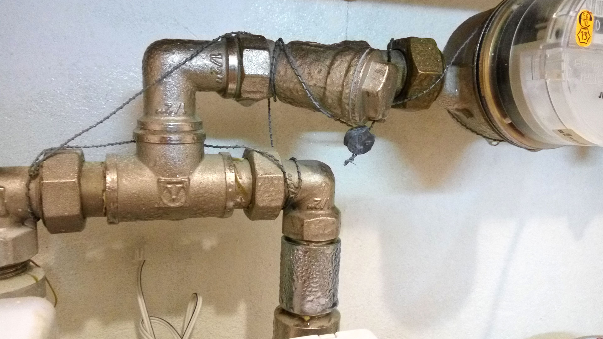

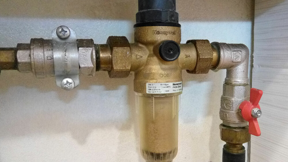

Подскажите как можно и нужно ли бороться с конденсатом на сантехкомуникациях...
Вроде как и влажность не особо высокая в помещении (примерно 50%), но видать вода в трубах слишком холодная и появляется конденсат...
Вредно ли для коммуникаций такие вот "образования"
только доп вентиляция

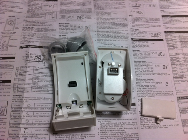

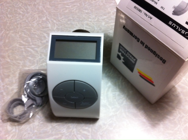

Купил сегодня одну электронную термоголовку Salus PH55, по весне буду экспериментировать. 300 грн - не те деньги, чтобы не попробовать :)
На 12 типе стальных радиаторов Керми смотрится как штатная штуковина, разработанная специально под них (завтра сфоткаю на радиаторе) - по ширине 1:1 как радиатор, по резьбе все подошло, моторчик крутит шток - определяет подходит ли данный тип регулятора к этой головке (если я правильно понял инструкцию, буду позже детально разбираться).
В комплекте несколько разных переходников, выглядит все очень неплохо.

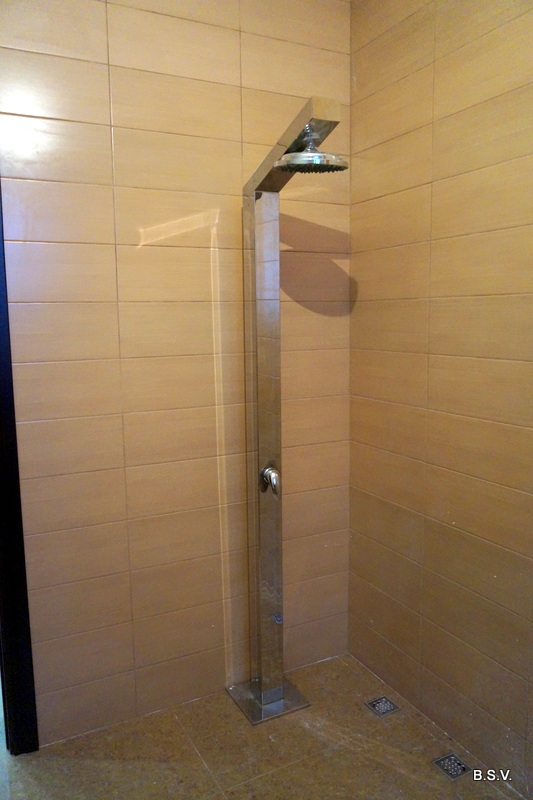

Добрый день.
На форуме несколько раз обсуждалось сооружение душевого поддона из плитки.
Стою перед выбором делать из плитки или купить готовый поддон и обложить плиткой?
Из жизненной практики решил душевную кабину не ставить,гемора немеряно!
Больше всего интересует узел соприкосновения плитки на стене и поддона(или плитки).
Поскольку там скапливается много влаги.
Насколько я понимаю герметика на долго не хватит....затирка для плитки тоже почернеет.
Каков же тогда б,олее долговечных чтоли, выход?
Есть ли материалы,который используются в этих местах и не подвержены гниению?? Но и в тот же момент не по отстают или потрескаются со временем???
Заранее спасибо.

У меня вопрос по трапам. Может хоть на этот вопрос получу ответ, а то начинаю чувствовать себя невидимкой...
Вот то, что Вам нужно.
sant-market.com.ua/viega-element-regulirovaniya-trapov-111496
Но, когда мне нужно было, его не было в наличии, поэтому я решил эту проблему с помощью водоотводных труб (ливневки).
Фото процесса не делал, что-то на этом объекте, все время забываю об этом.
В одном случае использовал переход, подходящий по диаметру, во втором - угол.
Были проблемы, так, как плитку положили, а квадратная крышка, меньше, чем круг наружной части раструба.
Поэтому, до решения вопроса, плитку не кладите.
