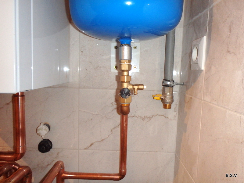

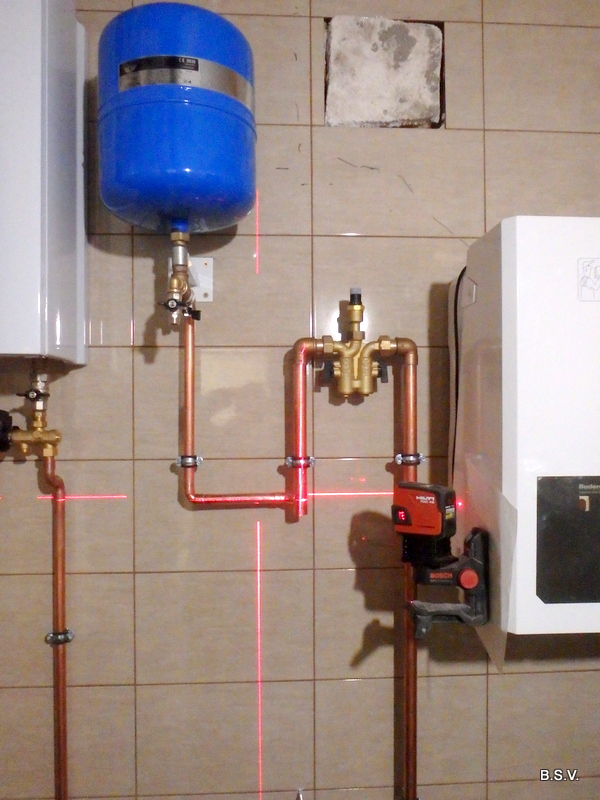

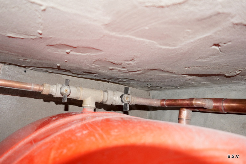

де ставити групу безпеки і розширувальний бачок. як монтувати їх, щоб можна було зручно замінити?
А какая разница? При последовательном подключении. Где может возникнуть проблема? У себя не замечал
Зачем через выключенный насос качать воду? Какие там будут потери давления?
При работе двух котлов по идее напоры насосов сложатся, а производительность будет определяться менее производительным, но ведь котлы часто управляют скоростью насосов сами - будет ли управление нормально работать?
Т.е. как-то работать оно безусловно будет, но что получится будет зависеть от конкретной ситуации.
ГБ зразу на виході з котла, і тільки потім запірна арматура (щоб ніхто не закрив доступ до ГБ)

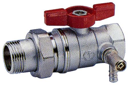

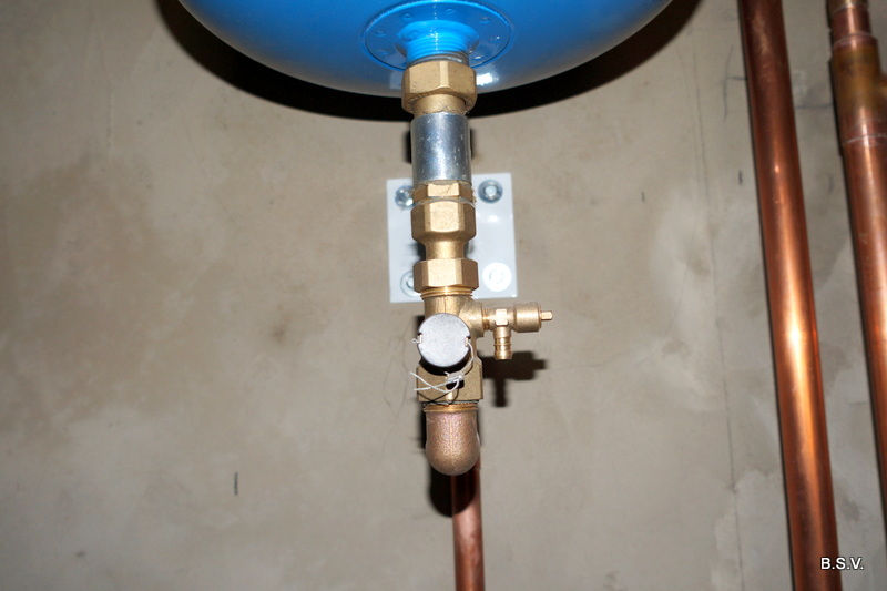

РБ краще на звортній лінії ближче до котла. На баки не можна ставити запірну арматуру, але я останнім часом ставлю, (особливо, коли здоровий бак). Треба два крани, один з американкою. Для підкачки, обслуговування, тощо, закривається кран на бак, і кран з америкакою, що на баці. Відкручуємо американку (вона залишається на системі), а бак з краном виносимо на вулицю і обслуговуємо. Менше гемора.
проиллюстрирую
Група безпеки на подачі (між котлом і групою безпеки не повинно бути запірноі арматури)
Розширювальний бак- бажано на зворотній лініі.
Раніше ставив, як показав Сергій з допомогою трійників і зливного крана.
Зараз використовую підключення бака. Виходить дешевше.
У меня получилось наоборот по деньгам, но я уже имел проблемы с этими группами, краны перекрытия и слива со временем сильно закисают и открыть-закрыть проблемно, поэтому решил лучше узел с нескольких заменяемых элементов..
раньше наоборот группы ставил, удобно черт подери..

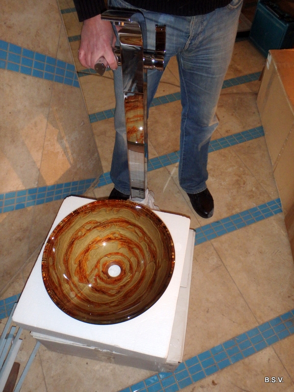

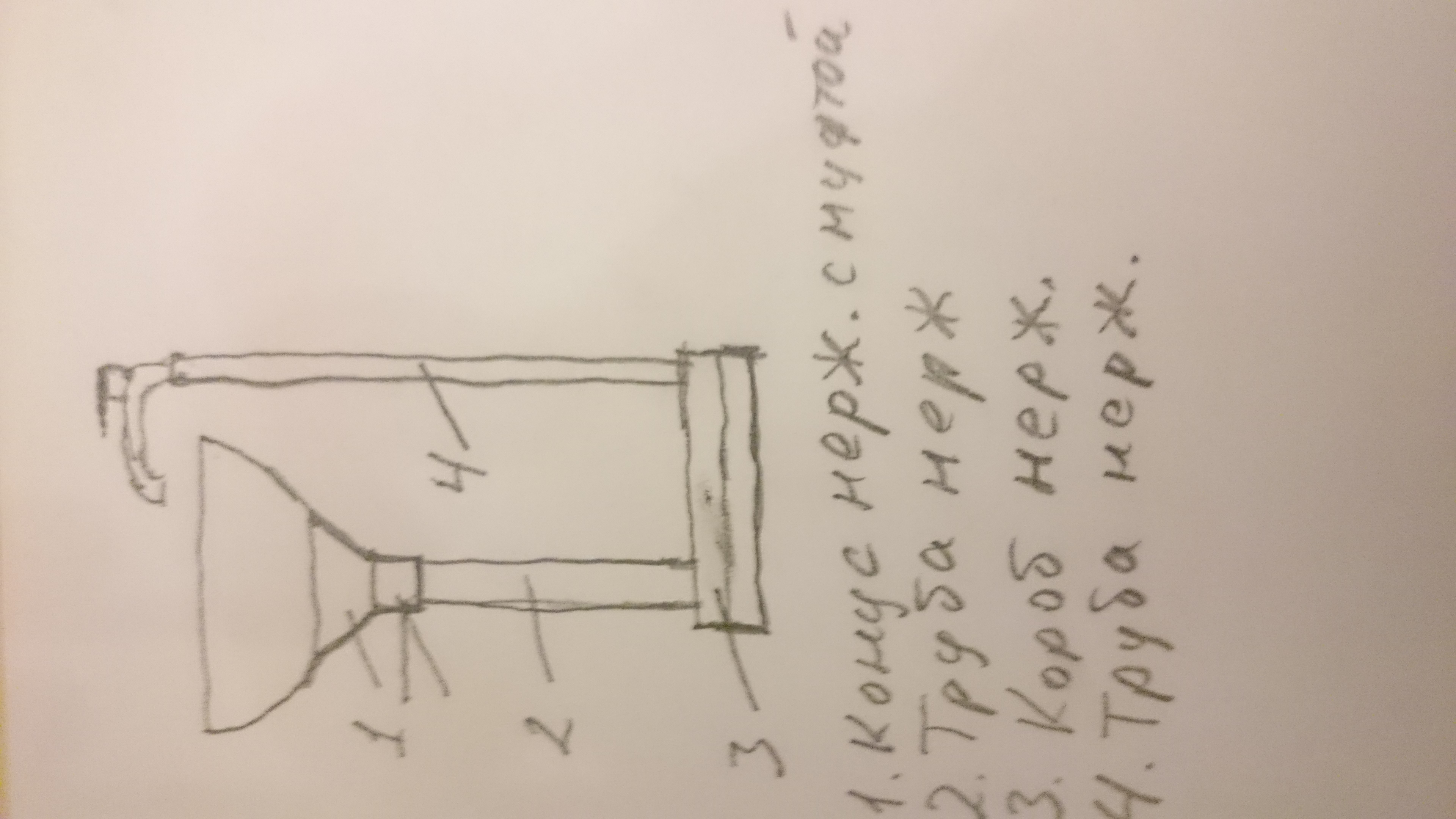

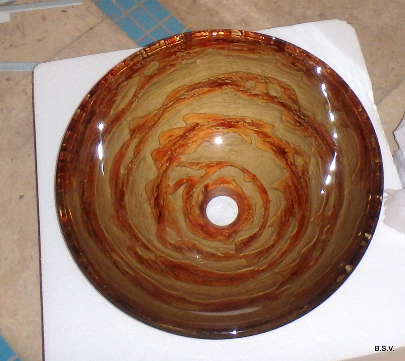

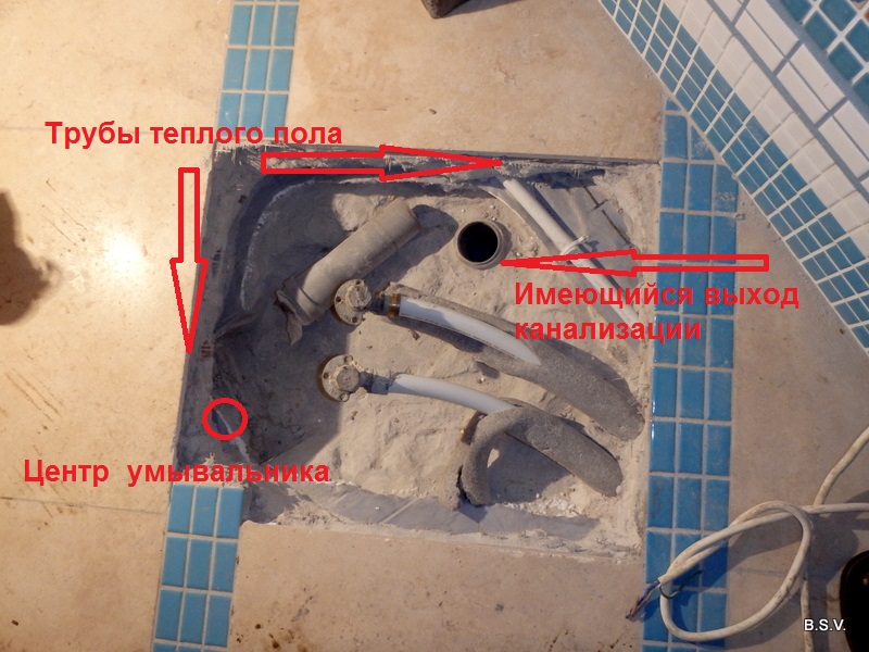

Коллеги, имеется техническая задача.
Вместо ранее планируемой джакузи, планируется установить стойку и стеклянный умывальник "Краус".kraus.com.ua/c-bathroom/c-bathroom_sink/glassumiv/kraus-copper-glass-sink-gv-600-19mm_5833
Вопрос по стойке не рассматриваем, Ibox под нее уже установлен.
Задача: умывальник должен быть установлен на блестящей трубе из нержавейки. Естественно, система слива должна быть внутри него.
Как обещал, тому, чье техническое решение будет использовано, будет перечислено 500 грн. премиальных.

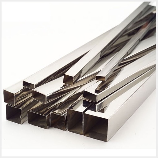

Не рассматривал вопрос с установкой на зеркальный нерж труба от дымохода 150-220мм? Внутрь и коммуникации спрячутся.
Думал над этим.
Заказчик забраковал и сказал, что труба, на которой стоит умывальник, должна быть не больше 70 мм в диаметре.
Думал над этим.
Будет выглядеть далеко "не богато":) - нога ногой от недорогой офисной мебели.
ИМХО добавить немного креативчика:

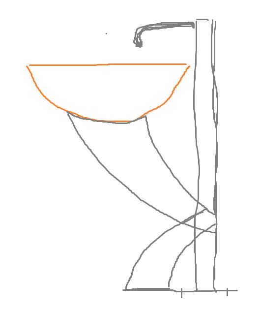

Ну тогда либо на трех трубах (чтобы сифон было куда спрятать), либо на одной трубе, а под умывальником "перевернутая шляпка гриба" - даст плоскость для посадки умывальника и место для сифона ...

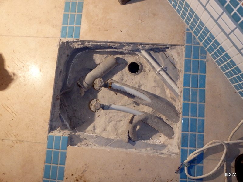

в "ногу", пихаете 32-ю трубу, а в полу, любой плоский сифон для душ поддона монолитите, ещё и место для медной подводки в ноге останется.
Ага сифон монолитите, а подводку медную:)
вообще-то я задал направление, B.S.V. с головой и руками дружит, подводку имел ввиду жёсткую, ошибся. сделать аккуратно технологический люк в плитке не проблема.
А смеситель к полу жестко крепится? Есть мысль умывальник повесить на стойку, с помощью двух пластин, которые вырезаются на станке плазменной резки. К стойке крепятся или пайкой, или на винтах. Для того чтобы стойка не опрокинулась, делается упор на пол из пластин похожей формы, упор садится на силикон к плитке. Между пластинами прячется сифон.

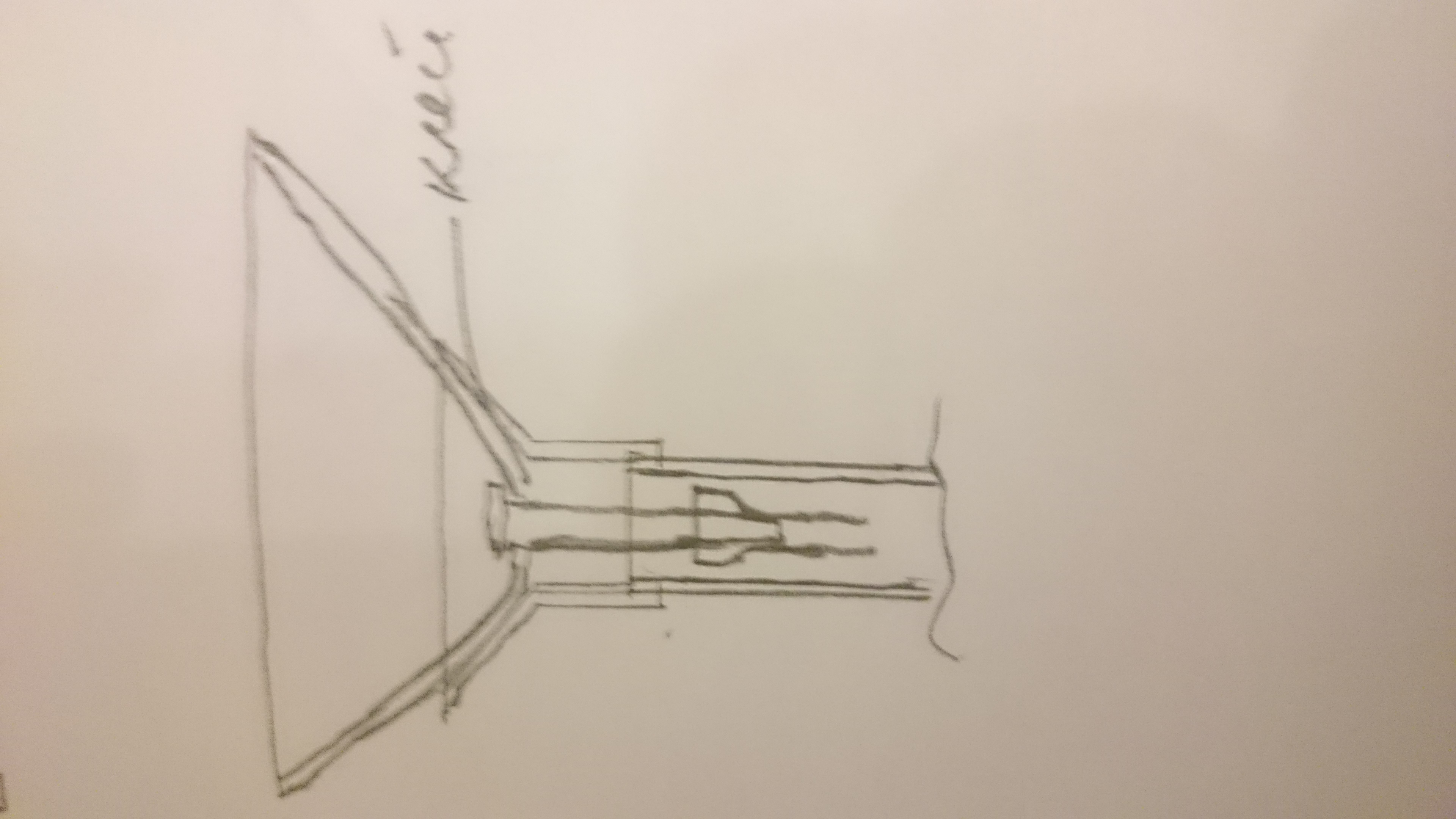

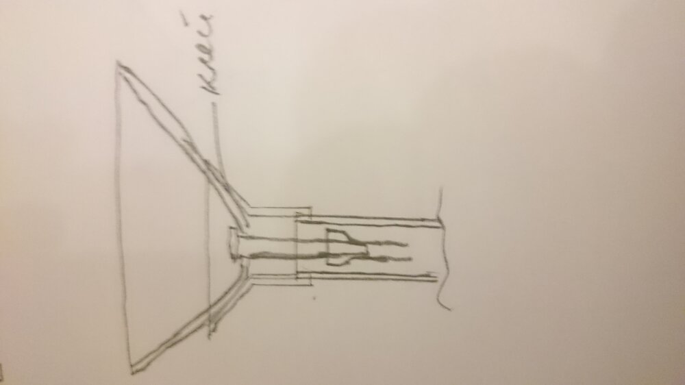

Нарисовал сложный вариант, но реализуемый.
Конус из нержавейки с приваренной муфтой приклеивается к умывальнику, муфта, вращением умывальника, накручивается на трубу из нержавейки и все. Труба нержавеющая приваривается к тумбе или прикручивается и одевается на канализационную трубу сверху, сифон прячется снизу под тумбой. Конус можно сделать и снизу, вместо тумбы, но тогда не перекрываются коммуникации в полу. Тумба прикручивается к полу "барашками" например.
Разбирается обратным действием:
откручиваем умывальник и поднимаем вверх (вытаскиваем патрубок из канализационной трубы), откручиваем два "барашка" и снимаем тумбу с канализационной трубы. О трубе для крана не писал, там все понятно.
Нержавейку взять полированную. Конус легко сделают из нержавейки и муфту приварят. Останется полирнуть. Конус к умывальнику приклеить специальным прозрачным клеем для стекол или прозрачным скотчем 3М.
Т.к сифон находится снизу конструкции, чтобы не снимать умывальник для чистки сифона, можно верхнюю часть тумбы (крышку) сделать съемной - на винтах или магнитах
Змінено користувачем sn-g
