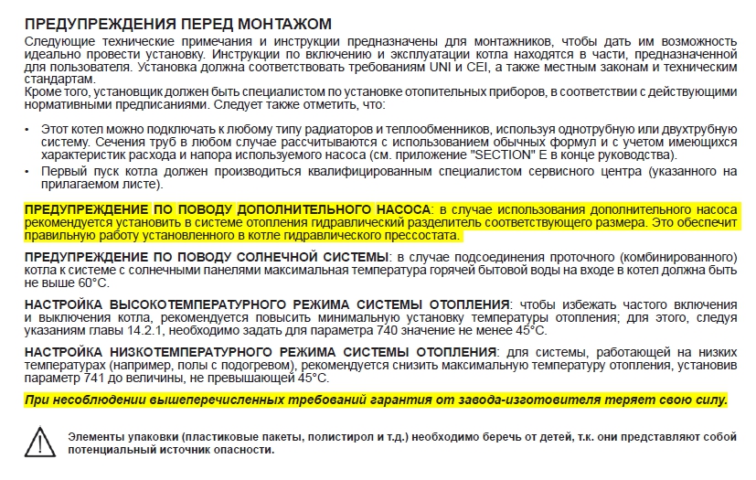

Проверьте нет ли у Ваших котлов подобных гарантийных условий.
Иначе, при последовательном подключении рискуете остаться без гарантии.
У меня котел Westen Pulsar D 24F - такого нет!

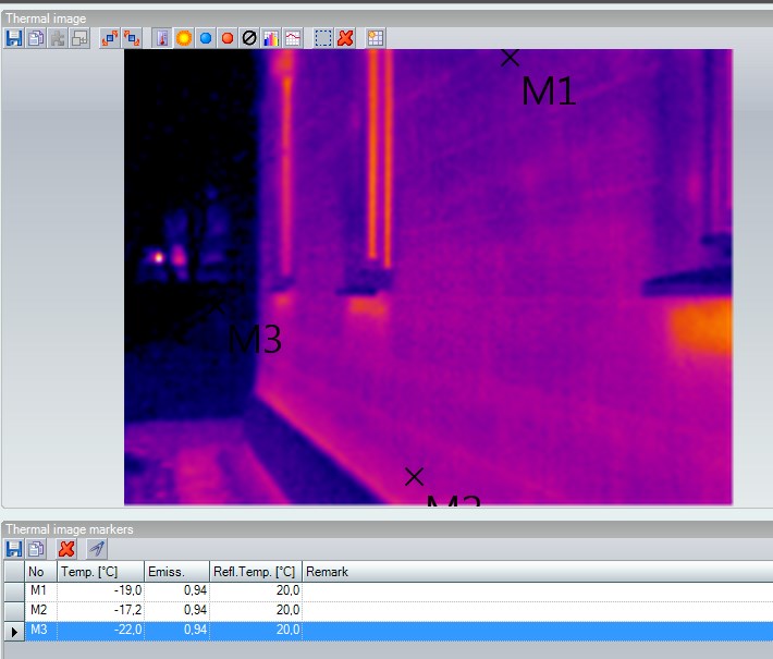

Вопрос вроде не по сантехнике, но отдельную тему открывать не вижу смысла. Надеюсь тут спецы по теплотехнике помогут )
Вопрос вот какой.
Как посчитать сопротивление теплопередачи или теплопроводность стены исходя из реальных значений.
Провел значит теплоаудит и получил следующее.
t внутри = 21град
t улицы = -22
t стены в доме = 15-16град
t стены на улице = от -17,5 внизу до -19 вверху (-18,2 среднее)
толщина стены = 34см
кто может подсказать какое значение теплопроводности или сопротивление теплопередачи?

Температура внутренней поверхности стены при этом какая?
внутри 15-16 примерно если по плоскости. углы в расчет не брал.
