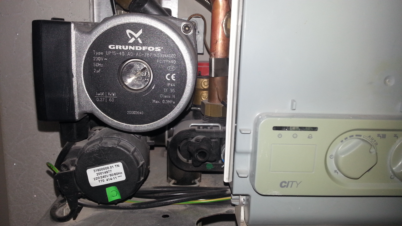

Почему не ставят? У меня дома Беретта Сити 24 турбо, насос 15-40.
Точно? Я такое ни разу не встречал

kotel.kr.ua/cirkulyatorninasos/nasosBerettaR10027571/

Ну а то что там стоит насос четвёрка,наверное с экономили,ведь котелок эконом класса.:)
Ты не путай ЧАО с СИТИ. ЧАО это выкидыш Беретты:)
Может быть,точно не помню.

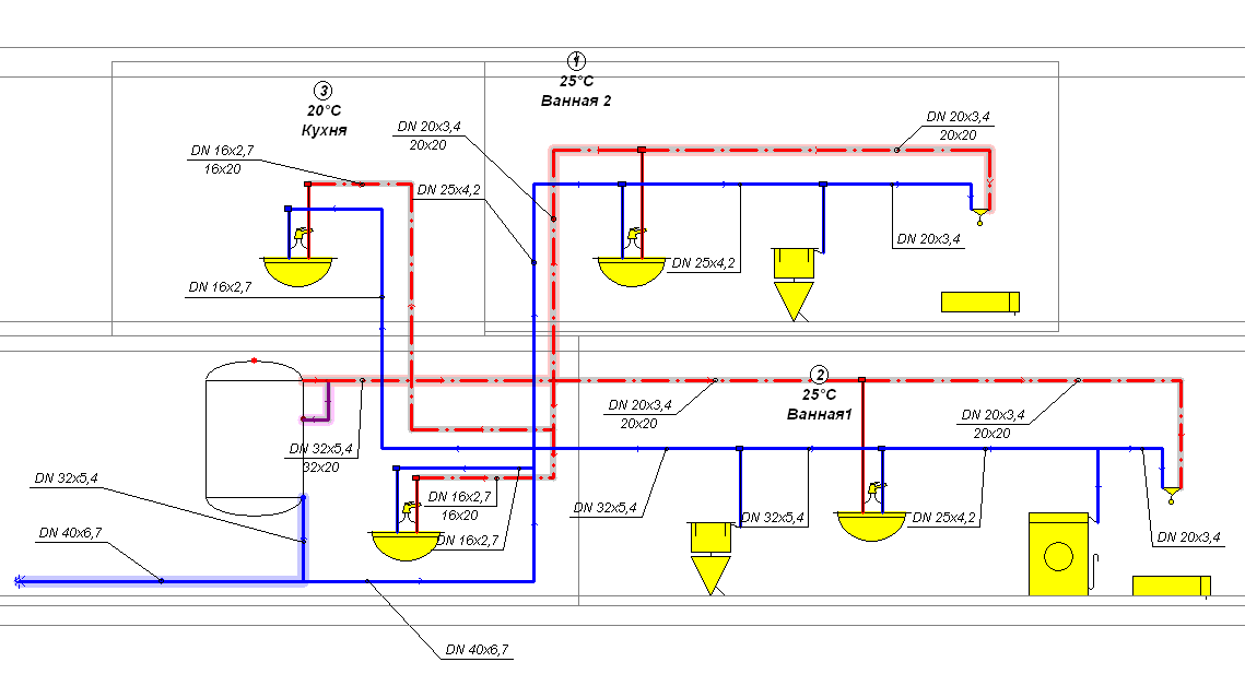

Мой идеал, подтвержденный практикой , для систем с 2 санузлами и кухней: деление на 3 контура, на санузлы пекс(металопласт 20-ка), на точки 16 , на кухню отдельная ветка 16...
если ППР, то одна ветка 32-25-20

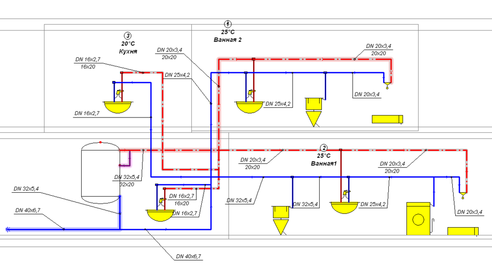

У меня вот так получилось.Диаметры конечно неожиданно большеватые.
На входе дюйм:o Блин в 12 этажках весь стояк 2.:D
25-й пекс трубе соответствует стальная Ду20, Dn40 у вас в подборе-реально перебор...
Подбор трубы нужно осуществлять с учетом вероятности включения точек и не суммировать расходы всех точек вместе, также не стоит забывать, что если расход на к примеру умывальник 6-8 л/мин ( в современных смесителях с ограничителем), то расход холодной до смеса будет меньше чем горячей...

Да,так и делал.На всех смесителях и унитазах стояла галочка "учитывать расход с коэф. одновременности"

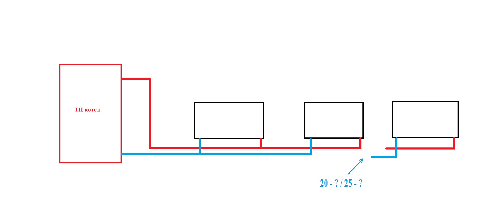

В будинку опалення розведене на три гілки дюймовою трубою. До однієї гілки (2 радиатора) хочу доплюсувати ще один радиатор . Яку трубу кинути 25 чи можна 20 ???
Вы хотя бы указали расстояние до и мощность подключаемого радиатора. Боюсь без дополнительных данных Вам ничего не подскажут.
Запланована точка підключення знаходиться в 4-х. метрах. радиатор стальний 500*800 скільки кіловат ХЗ...
