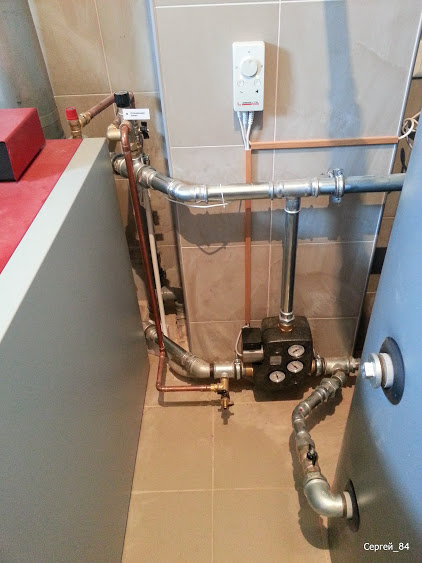

Возможно ли при обвязке ТТ котла и при замене стояка ЦО применять тонкостенную нержавейку на обжимном прессе? В частности Валтек? По цене вроде приемлимо. Например 28 мм = 6.23 у.е.
По памяти - там есть уплотнительные резинки. ИМХО, надо глянуть их температурный режим.
Глубокая ИМХа - черняга на сварке, если медь дорого
Можно даже оцинковку...По Valtec не скажу (не сталкивался), на фото RM
И меня напрягают эти резинки на Т.Т. На незамерзайке они точно текут, есть опыт.
Да, есть резинки: эластомер EPDM Sh70.
По применению от производителя: Область применения VT.INOX-PRESS охватывает системы питьевого, хозяйственно-питьевого назначения, горячего водоснабжения, отопления с номинальным давлением до 16 бар и температурой рабочей среды до 95 (максимально – 120) °C, а также технологические трубопроводы сред, неагрессивных к материалам изделий.
Добавлю, что у SANHA и RM есть для замены резинки до 200 градусов, заточены для солнечных систем, где температуры экстремальны и теплоноситель коварный..

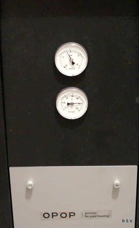

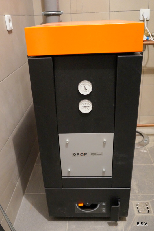

При запуске ТТ топочной тестировали сработку безопасности - сбросник и 4-х ходовой Калефи 544 (вроде) - на охлаждение при перегреве.
удалось раскочегарить котел до 130 градусов, тока потом Калефи отработал. Топочная на сварке. Черняга стояла и стоит :-)
термометры на ТТшниках часто брешут...Сам проверял пару недель назад на Viadrus (25 и 50квт) завышают на 10-15 градусов, охлаждайка по показаниям сработала при 120 (реально было 105-110)
не, термопарой..
Тоже брехать может... :-)
И термопара температуру снаружи трубы меряет, а термометр поглубже будет
ну с человеческим телом не брешет, от чего с трубой будет?Причем замеры провожу только с изоляцией...У Viadrus термометр не внутри, его датчик в гильзе..вокруг воздух...точность еще меньше
Перемерял не зря, погружные покупные термометры после ТТшника (в ладдомате) показывали меньшую температуру чем то чудо, что шло с ТТшником...это насторожило
Я всегда использую термопару чтобы показания погружных термометров синхронизировать, поднастроить, потому как они всегда +-3 градуса между собой..
ЗЫ Кстати Caleffi у меня никогда не срабатывал выше 103 градусов (что-то у вас не так с ним или его установкой ), это Regulus срабатывает при более высокой температуре, причем проверил неоднократно..
ЗЗЫ По вашей логике (если датчик снаружи,тоесть конатктный то показывает неправильно) можно похерить абсолютно все системы автоматики системой отопления, ведь там датчики-это опция, устанавливаемая снаружи...Погружники в теплоноситель-редкая редкость
Еще как брешут.
Охладительный контур включился на 120.
Не говорил я такого :-)
Просто на разницу в 5 градусов даже внимания не обращаю.
А в автоматике кривые двигаются, датчики корректируются... Не все так грустно :-)
Я просто никогда не встречал чтобы контактные датчики врали на 10 градусов, не более 3, редко 5 градусов. Практически всегда ставлю погружные термометры и есть возможность сравнить, а при необходимости синхронизировать..
