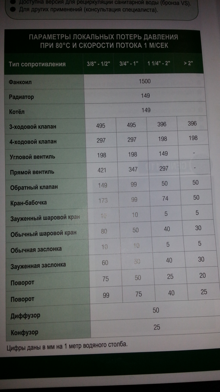

Вопрос: при расчете напора циркуляционного насоса в систему описанную ранее www.stroimdom.com.ua/forum/showpost.php?p=3817570&postcount=5944 воспользовался методикой предложенной "специалистом" представительства DAB (на фото), как более точной с учетом всех устройств. Согласно таблицы, насос вообще надо ставить как минимум 8-ку. Каким образом еще можно посчитать расход и напор ЦН? Как пупы считают?

Согласно таблицы, насос вообще надо ставить как минимум 8-ку. ...
"Восьмерка" у даба - это может быть "шестерка" у грюндфоса. Потому не смотрите на цифры, смотрите на номограммы расхода.
