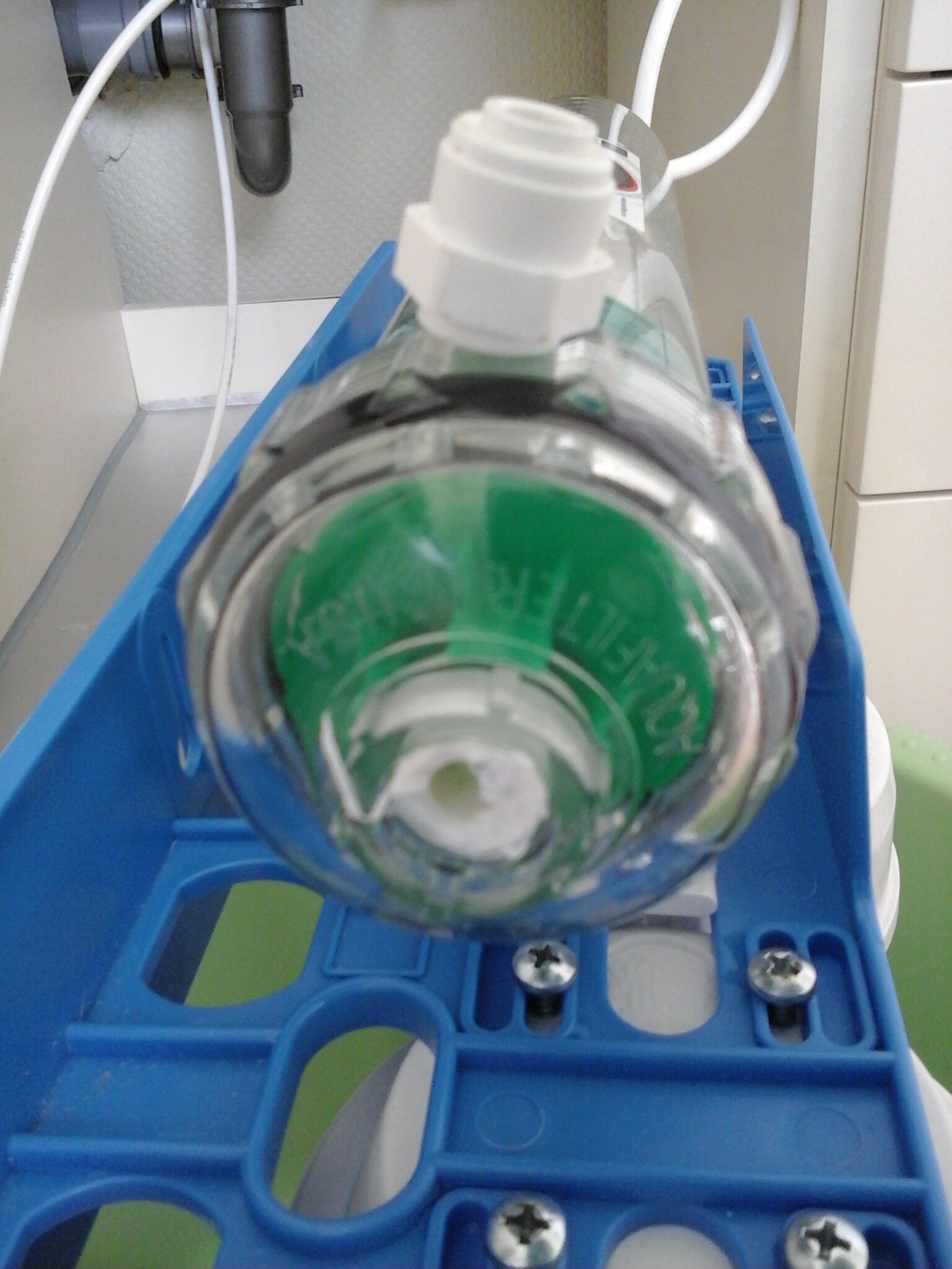

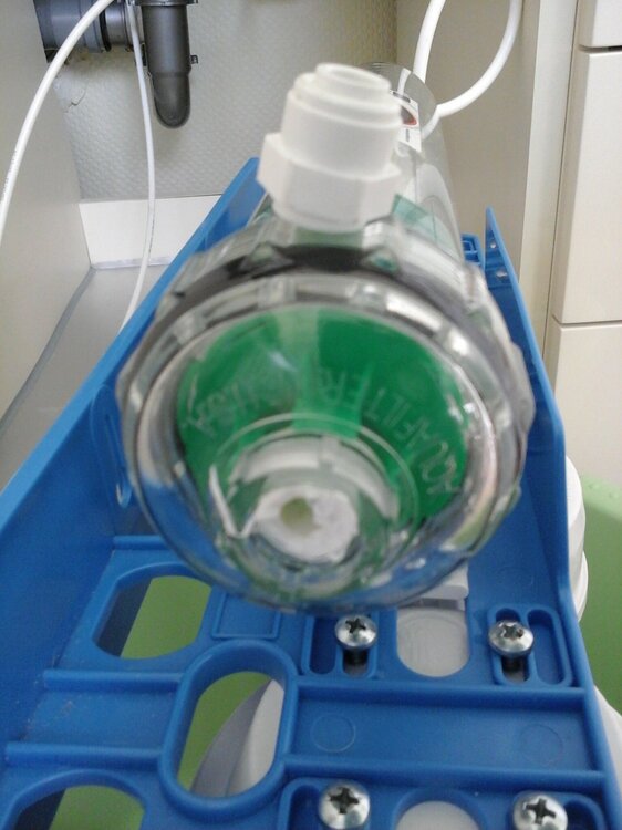

В бытовом фильтре для воды (4 картриджа: 3 вертикальных и 1 горизонтальный) при замене капиллярной мембраны (горизонтальный пластмассовый картридж) перекрутил и сломал пластмассовую муфту, часть которой осталась плотно сидеть в капиллярной мембране.
Как выкрутить/выломать/вынуть/... часть муфты из мембраны, чтобы не тратиться на новую дорогую мембрану? (Остаток муфты полностью внутри резьбы мембраны).
Фото прилагается, обломок поставил сверху.

Широкую шлицевую отвертку нагреть на плите, вставить в остаток муфты и дать остыть. И потом пробовать выкрутить.

В бытовом фильтре ... перекрутил и сломал пластмассовую муфту, часть которой осталась плотно сидеть в капиллярной мембране. Как выкрутить/выломать/вынуть/... часть муфты из мембраны, чтобы не тратиться на новую дорогую мембрану? (Остаток муфты полностью внутри резьбы мембраны).

Сегодня был у соседа-автомастера со своей проблемой. Он обычной отвёрткой без видимых усилий выкрутил остаток муфты за одну минуту. Оказывается, муфта, как болт - в ней клинит головка-шестигранка, а стержень с резьбой легко прокручивается по месту посадки.
