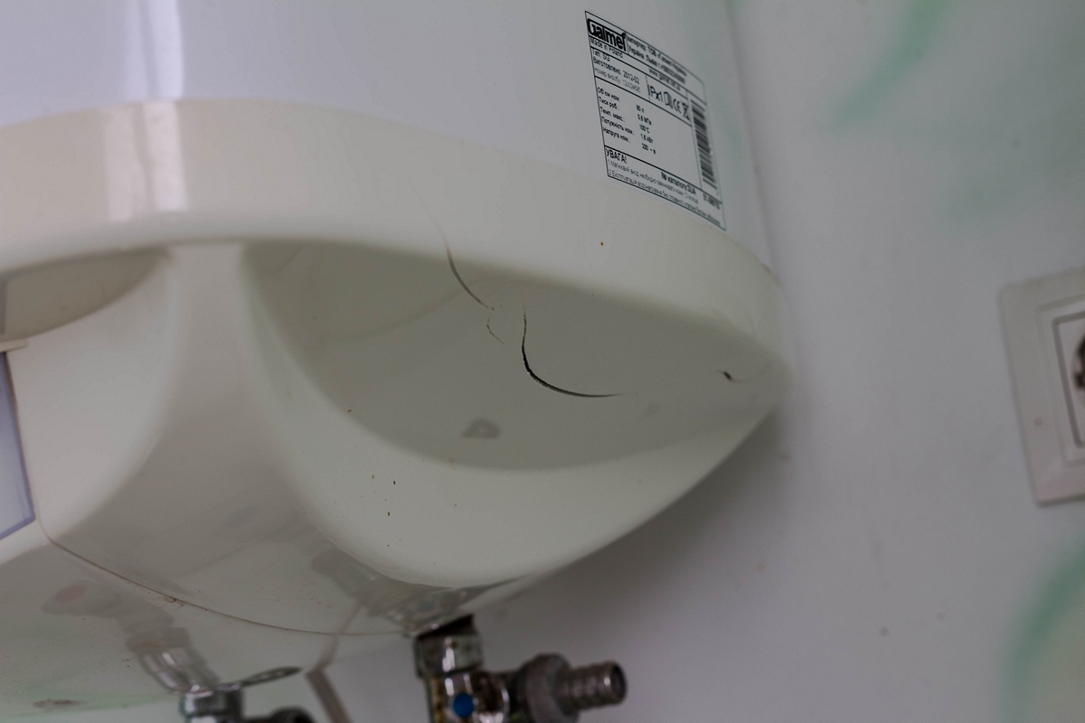

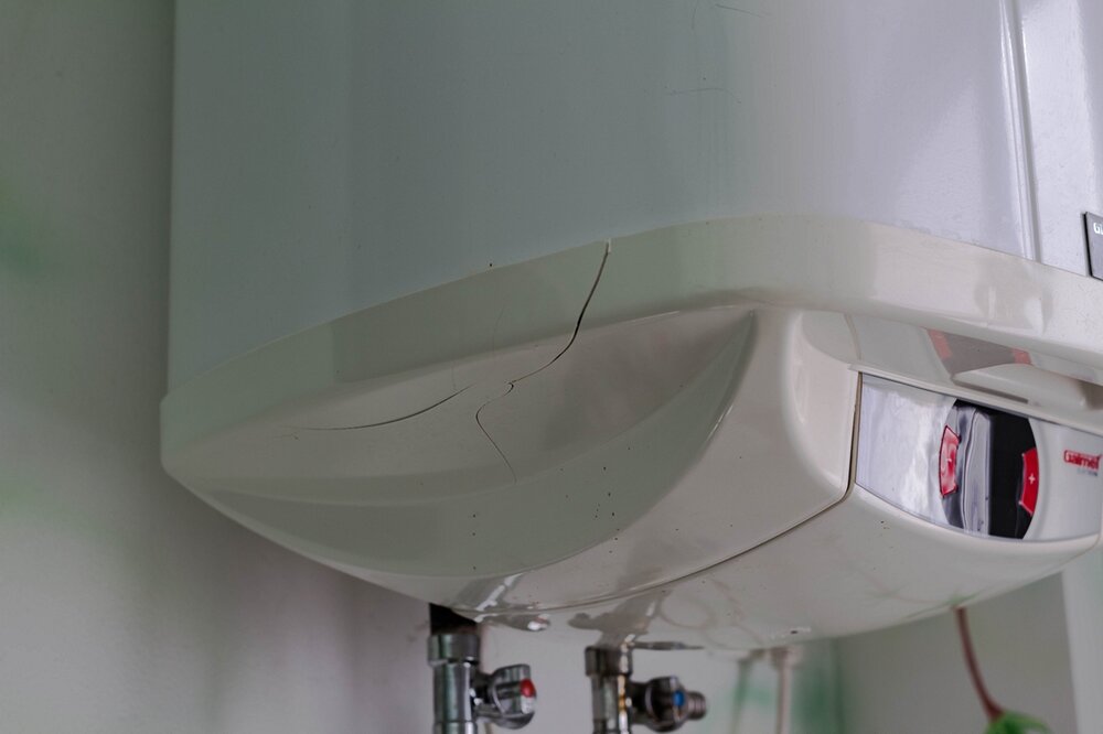

Сегодня утром обнаружил, что пластиковая часть бойлера лопнула. Бойлер Galmet Vulkan 80 л, работает 4-й год, каждый год сервисная служба его чистит. В этом году ещё не чистил, как раз планировал в августе почистить. Отчего мог лопнуть корпус? Пластик плохой или бак расширился в результате чего и лопнул пластик? Насколько опасно пользоваться таким бойлером?
Проверьте работает ли предохранительный клапан. Если на него нажать, должна потечь вода.
Спасибо. Сам не додумался проверить клапан. Теперь только вечером проверю. Пока, утром, отключил питание бойлера.
Проверил. Клапан работает. Только в моем не нажать надо, а оттянуть. Если оттянуть, то водичка из него течет. Какие ещё будут предположения?
Обратился с запросом к официальному представителю Galmet в Украине. Ответили, что их сервисант в отпуске, звонить с понедельника:(.
Буду на этой неделе вызывать сервисанта из Астера.

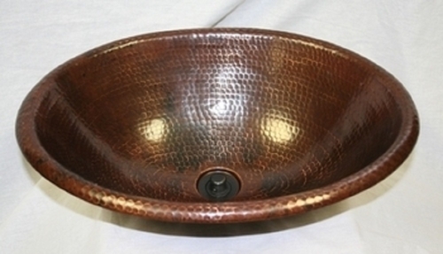

Подскажите, как называется штука по ссылке (гугл переводчик её не опознаёт):
www.amazon.com/Daisy-Teardrop-Drain-Copper-Sink/dp/B0028SSDSI/ref=pd_sim_60_1?ie=UTF8&psc=1&refRID=XKSKY922WF510PCD4061
И ещё вопрос по этому поводу. В мойках отверстие одного размера для таких изделий бывает или разноразмерные? Я приобрёл смесители накладные для мойки примерно такого цвета и думаю, что стандартные решётка/крышка нержавеющего вида, идущие в комплекте с мойками, будут плохо сочетаться со смесителями. Мойки ещё не приобрёл и соответственно померять не могу...
К таком выпуску по идее мойка должна быть соотвествующая.
Типа такой:
Но это скорее умывальник, для кухонной мойки такой диаметр приемной решетки маловат - вкусняшки будут забивать отверстия постоянно, неудобно чистить. На прошлой квартире был такой диаметр выуска, намучался. В кухонных мойках диаметр выпуска примерно 90мм, а тут милиметров 40 максимум.
Возьмите обычный выпуск из нержавейки, кто там его видеть будет.
