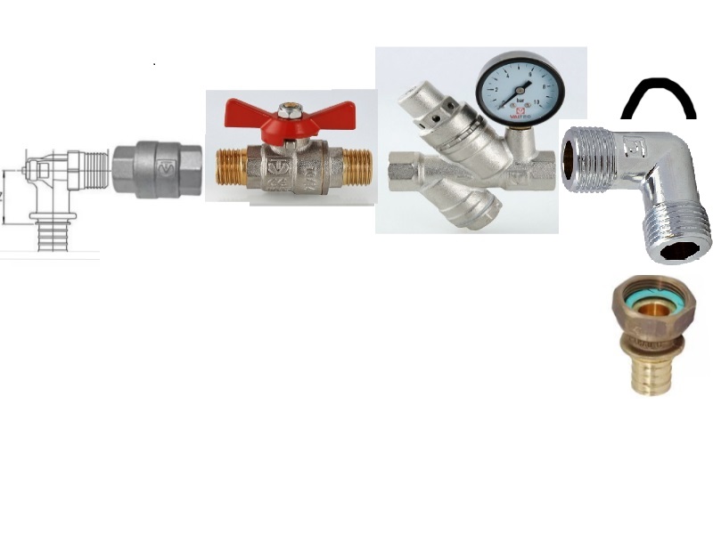

а прокладку не срежет? думается нет ли специальных какихто под такие гайки....
Если закручивать до потери пульса, то срежет. Можно уголок болгаркой шлифануть, чтоб конец был более плоский.
попробую сам ответить на свой вопрос... можно ли это
УГЛОВОЙ РЕЗЬБОВОЙ ФИТИНГ С НАРУЖНОЙ РЕЗЬБОЙ VALTEC VTR.093.N
[ATTACH]525412[/ATTACH]
подружить вот с этим
[ATTACH]525413[/ATTACH]
можно ли на этот угол накручивать накидную гайку
Я пытался лет 7 назад примерно так полотенчик с американкой подружить, напрямую, в этом году когда выключили воду горячую, он начал сопливить, так что это плохой метод, ИМХО.

А что, нельзя заменить это всё на угловую американку (евроконус) и ёлочку нужного диаметра?

Ёлочка - это то на что шланг одевается, с резьбой нужного диаметра с другой стороны. Евроконус в гугле, наглядные ссылки искать лень. А ещё лучше сходите в эпицентр, покрутите в руках то что там в корзинах лежит, решение само придёт.

Я бы попробовал накрутить. Такие прокладки имеют свойство разбухать при контакте с водой, герметичность со временем должна улучшиться. Если не поможет - поменять на резиновую.
Болгаркой бы не шлифовал, есть вероятность что потом торец будет не под 90 градусов.

У Fado есть подобный уголок 1/2 на 1/2 НР-НР (хромированный).
fadocompany.com/ugolok-nn-2.html
У него толстая стенка на резьбе, прокладку не срежет.

Если переодеть шланг с одной елочки на другую проблемно, тогда да, только нанотехнологии и модные журналы. Касаемо вопроса, если так уперлись в сабж, то хоть на рынке, нонейма, хоть в том же эпицентре, найти уголок за 20-30 грн. где толщина тела 4-5 мм. вообще не вопрос. Прижимайте к нему картонопаронитовую прокладку за 5 евро, и будет счастье. Просто правильно собранное соединение феншуйнее, даже если для этого придется стянуть шланг с одного штуцера и натянуть на другой :).
Нет там шланга. Это фитинг под натяжную гильзу для трубы из сшитого полиэтилена.
Тоды ой... Думал что все на много проще...Прошу пардону...:)

в конечном итоге получил:
подскажите плиз. иэ этого всего паковать надо все соединения кроме накидной гайки? лен и паста...

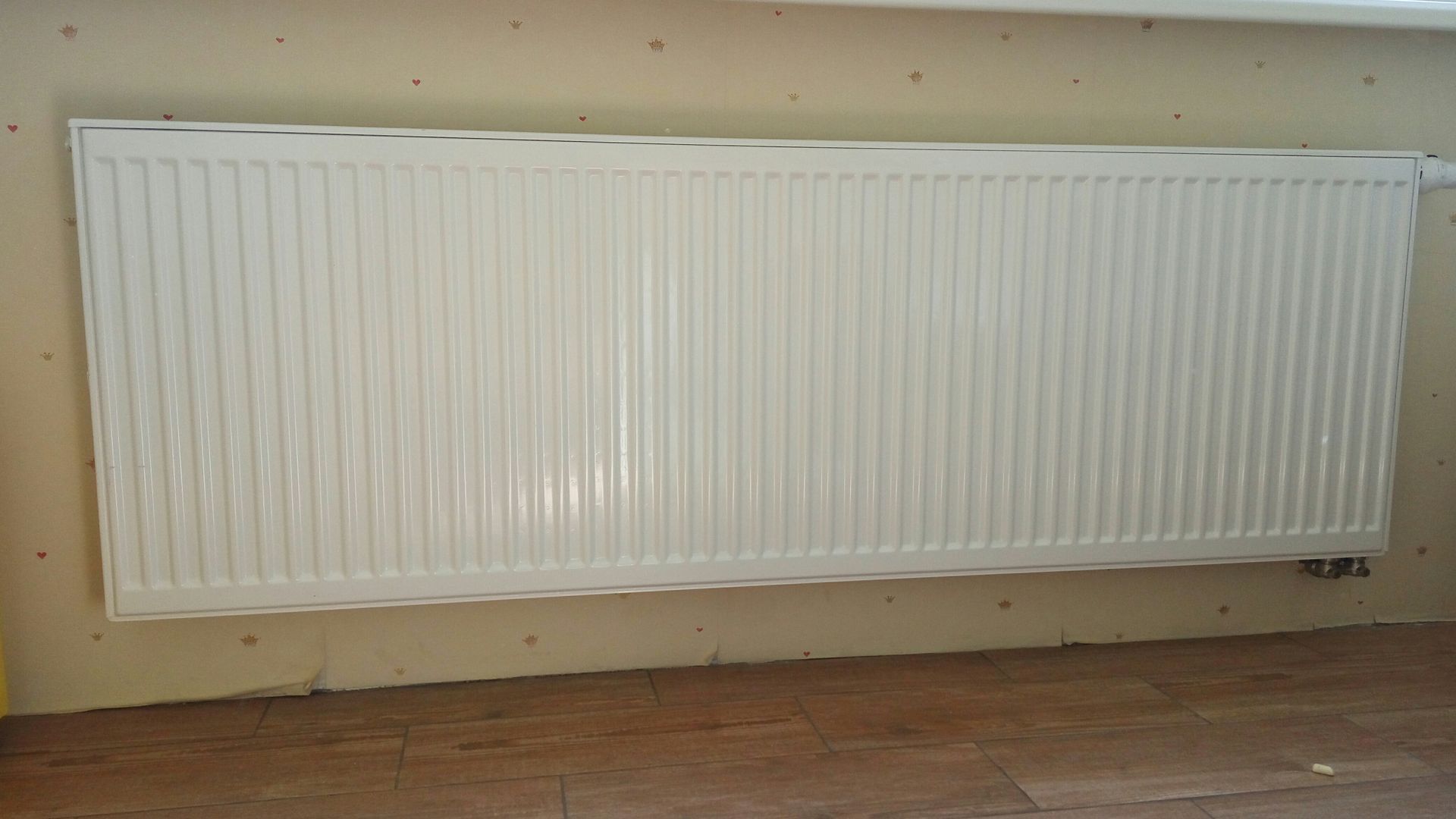

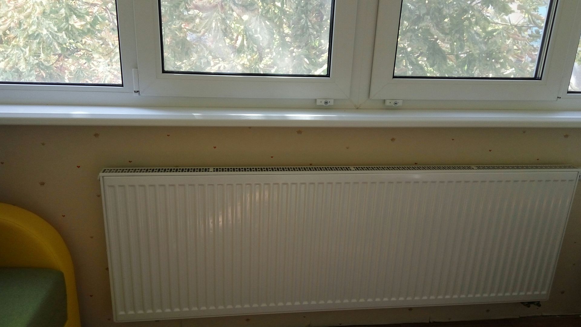

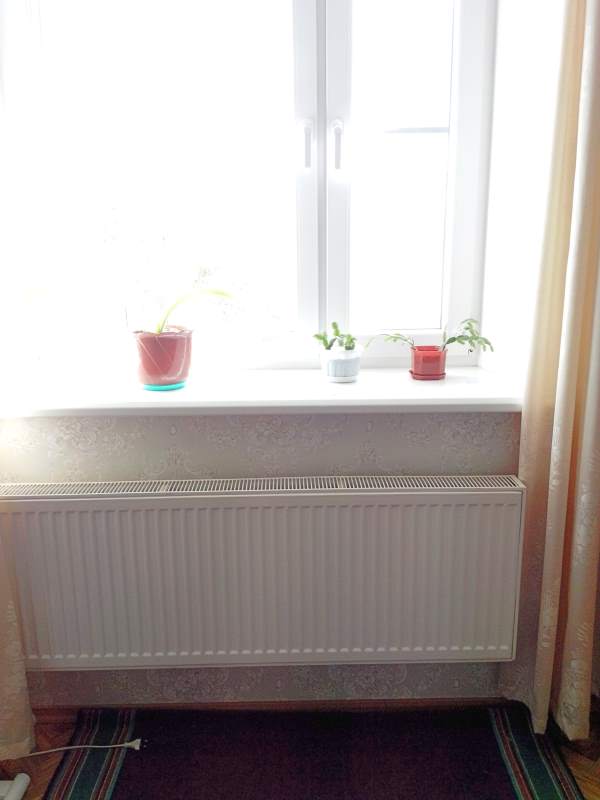

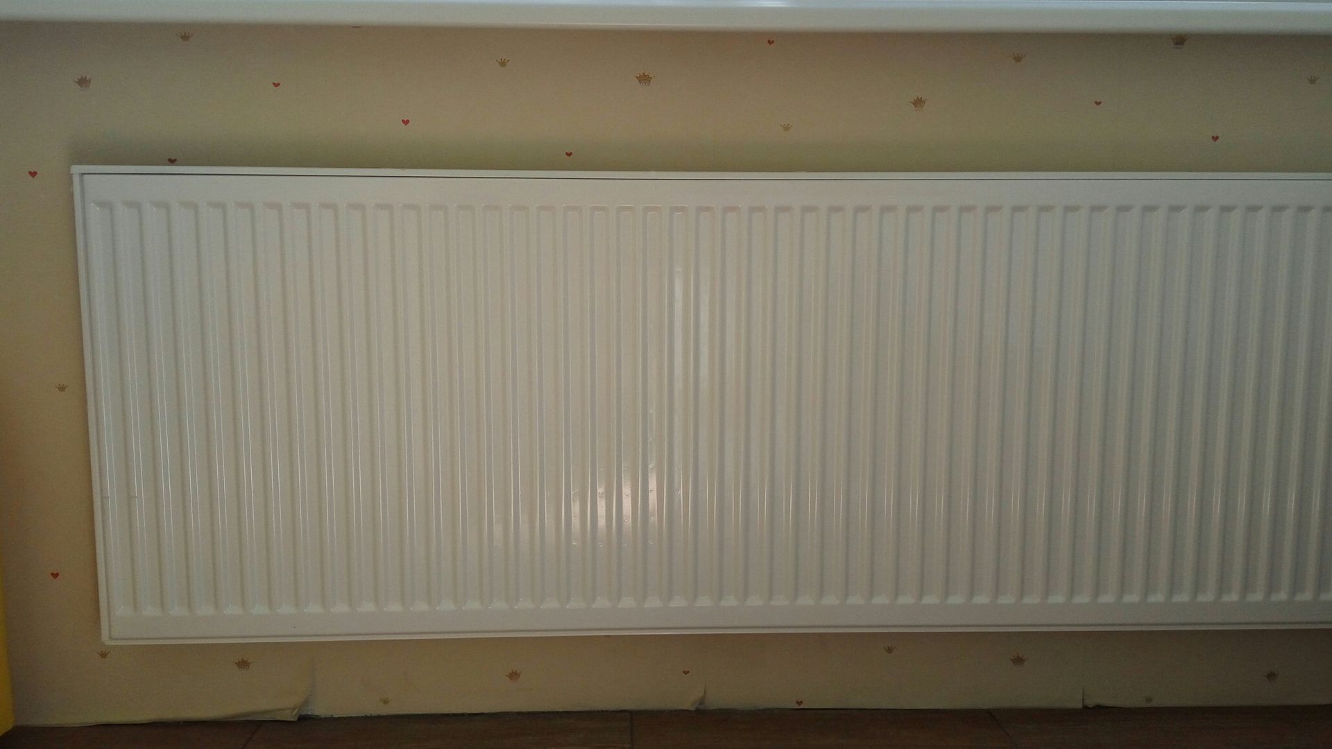

Підкажіть з досвіду: при висоті підвіконника 100см нормально виглядають стальні радіатори висотою 50см чи краще 60? І на скільки тоді відступити від підлоги (підвіконника), бо від підлоги десь зустрічав оптимально 12-15см, а от на скільки максимально можна підняти радіатор щось погано шукав ніде не пишуть.
600 мм.
Можна посередені, але тоді буде знизу и зверху по 20.
Мені здається, що краще зробити 15 см від рівня підлоги.
Намалюйте самі на стіні під вікном і все побачите.
600 мм.
Я вже і в автокаді малював) Ніпанятна))
А обов'язково дотримуватися заповнення 70% ширини вікна? При висоті 600 буде завеликий перебор з потужністю, особливо там де два вікна в кімнаті.
На фото 100см підвіконня, та 50см радіатор, можливо фото буде корисним.
На фото 600 мм радиатор (1800*600).
Подоконник 95 см (от пола до верхнего края). От нижнего края радиатора до пола - ~14,5 см, от верхнего края радиатора до верхнего уровня подоконника ~20,5 см.
