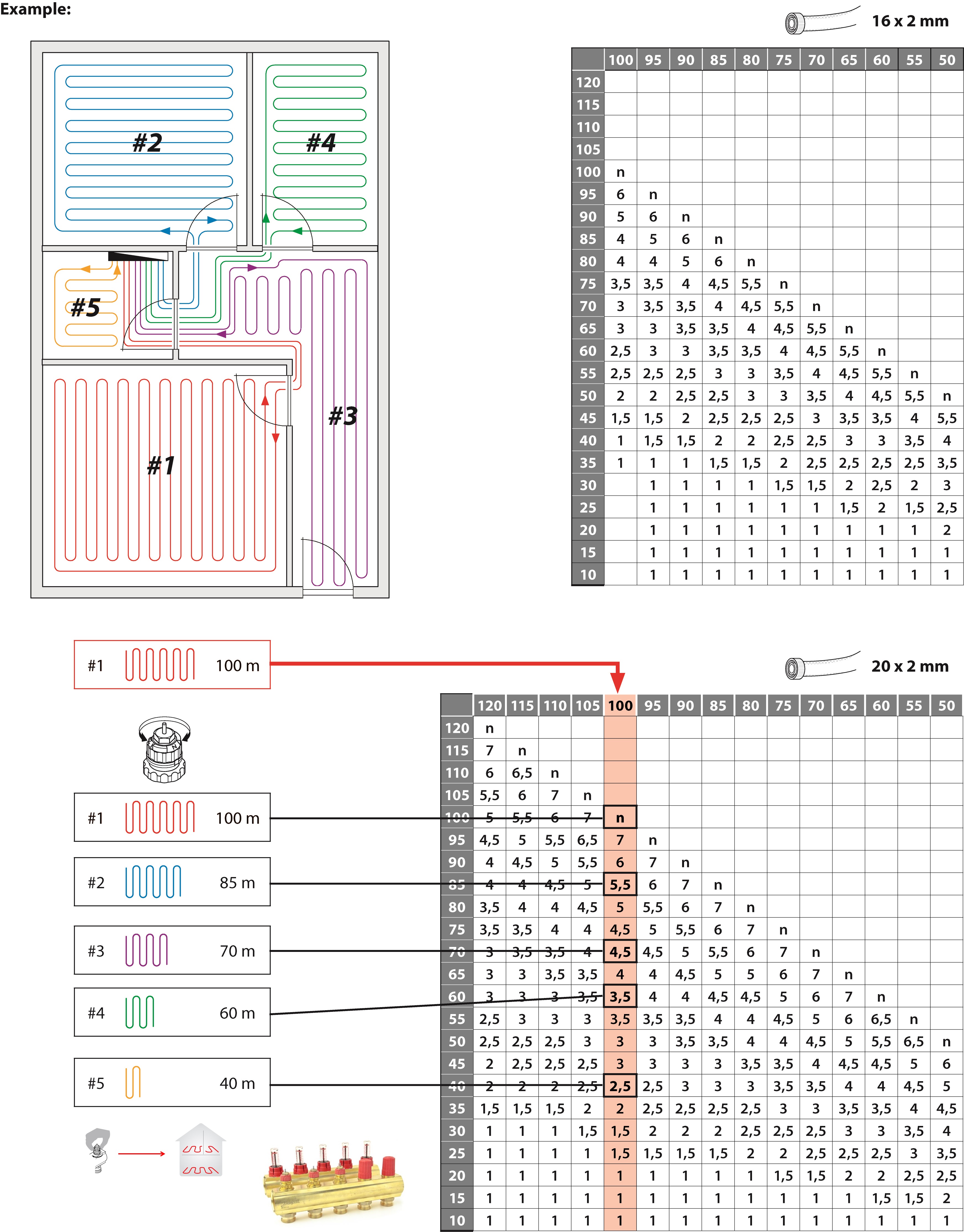

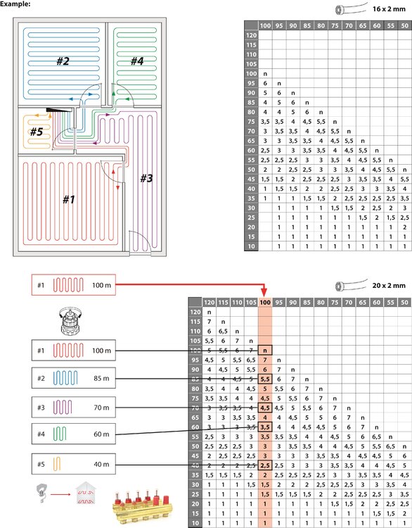

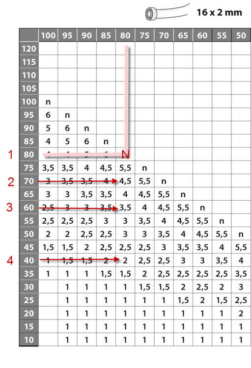

Ребята подскажите, не могу понять как настроить?
к примеру труба 16 мм 55 метров какое значение надо выставить?
из графика видно, что отталкиваться надо от вертикального столбца,
который есть длина самого длинного вашего контура,
и на пересечении самого длинного(по оси У)/ искомого(по оси Х) будет предустановка
Если самый длинный 80 метров ставим на полное открытие, второй 70 ставим значение 4,5 третий 60м -3,5. Правильно?
и еще вопрос что делать с поплавками, как их регулировать?
да, по моему это всего лишь идикаторы, главное - их надо открыть!
