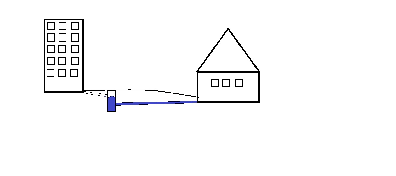

Нужно ли, ставить обратный клапан на канализацию. (Частный дом) Если Переточный колодец (конечная точка подключения канализации водоканала 5 этажный дом)
Почти всегда - забит отходами и машина ЖКХ. Каждые 2 недели откачивает его. И точка подключения, почти всегда - ниже уровня стоков.
+ Этот колодец. На 30-40 см выше чем цоколь частного дома. Откуда и будет прокладываться труба канализации.
Вот схема.
Вот схема.
Ставите у себя выходной колодец и из него фекальным насосом перекачиваете в водоканаловский. В вашем случае это единственное решение.
